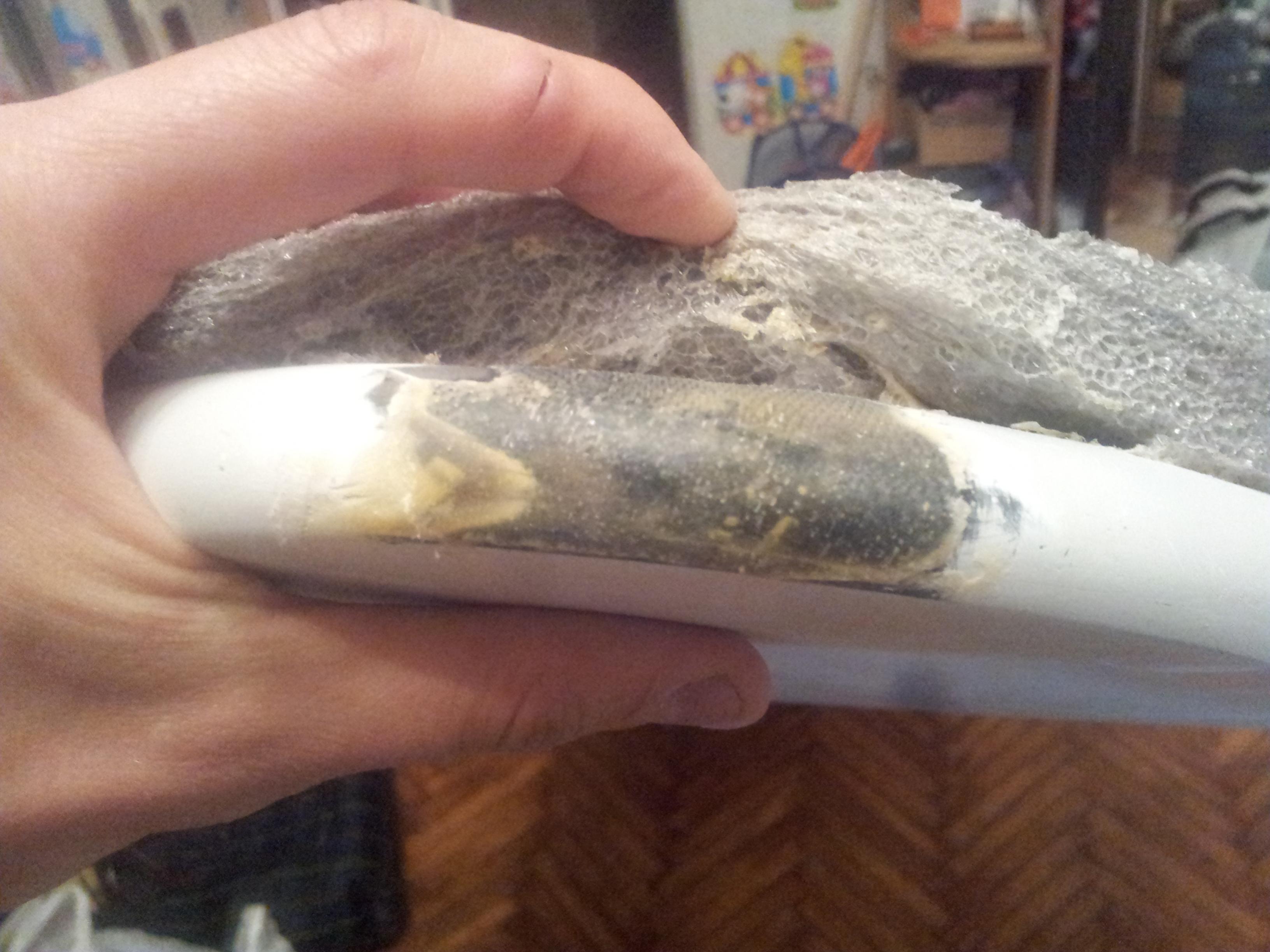

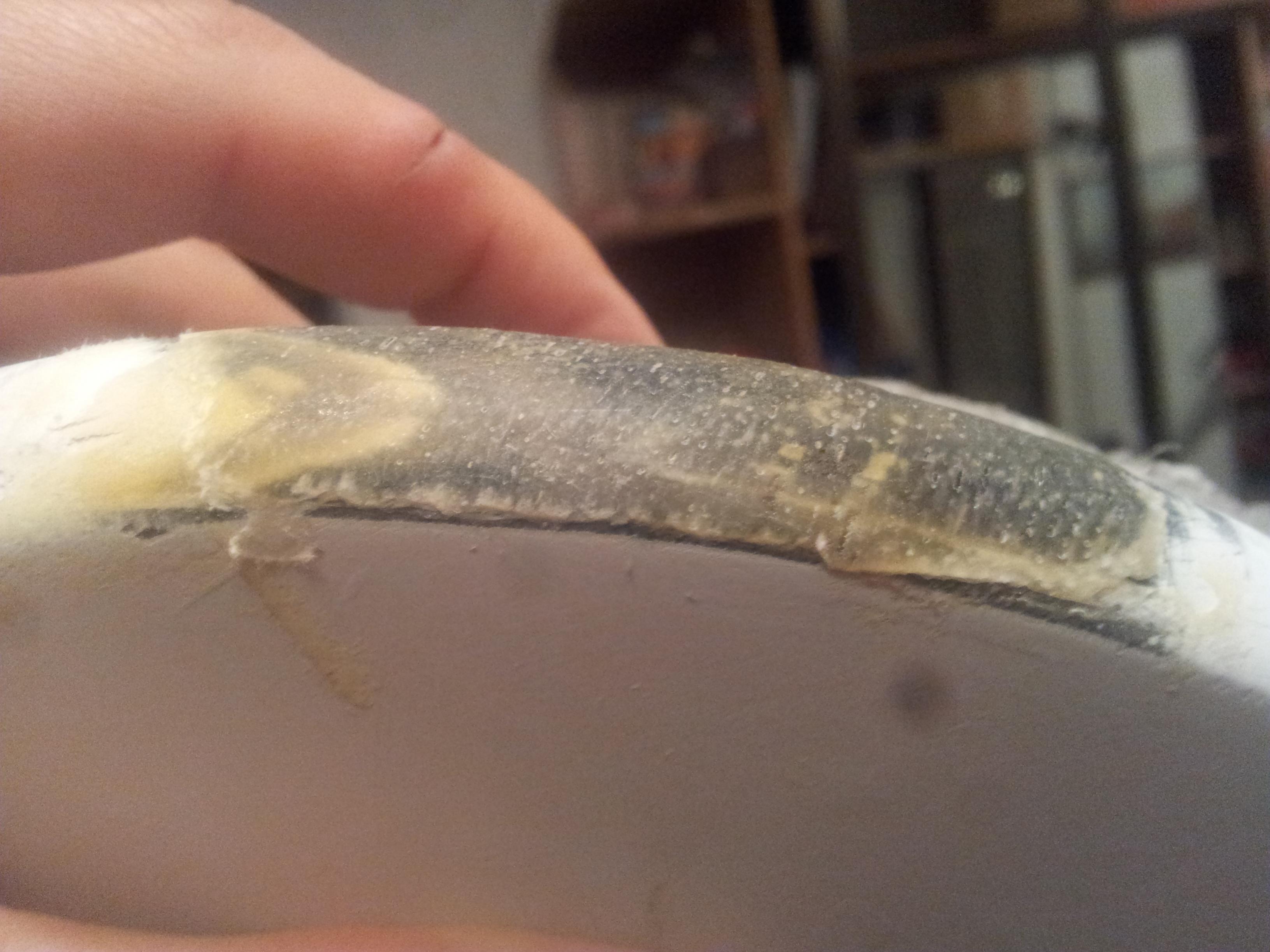

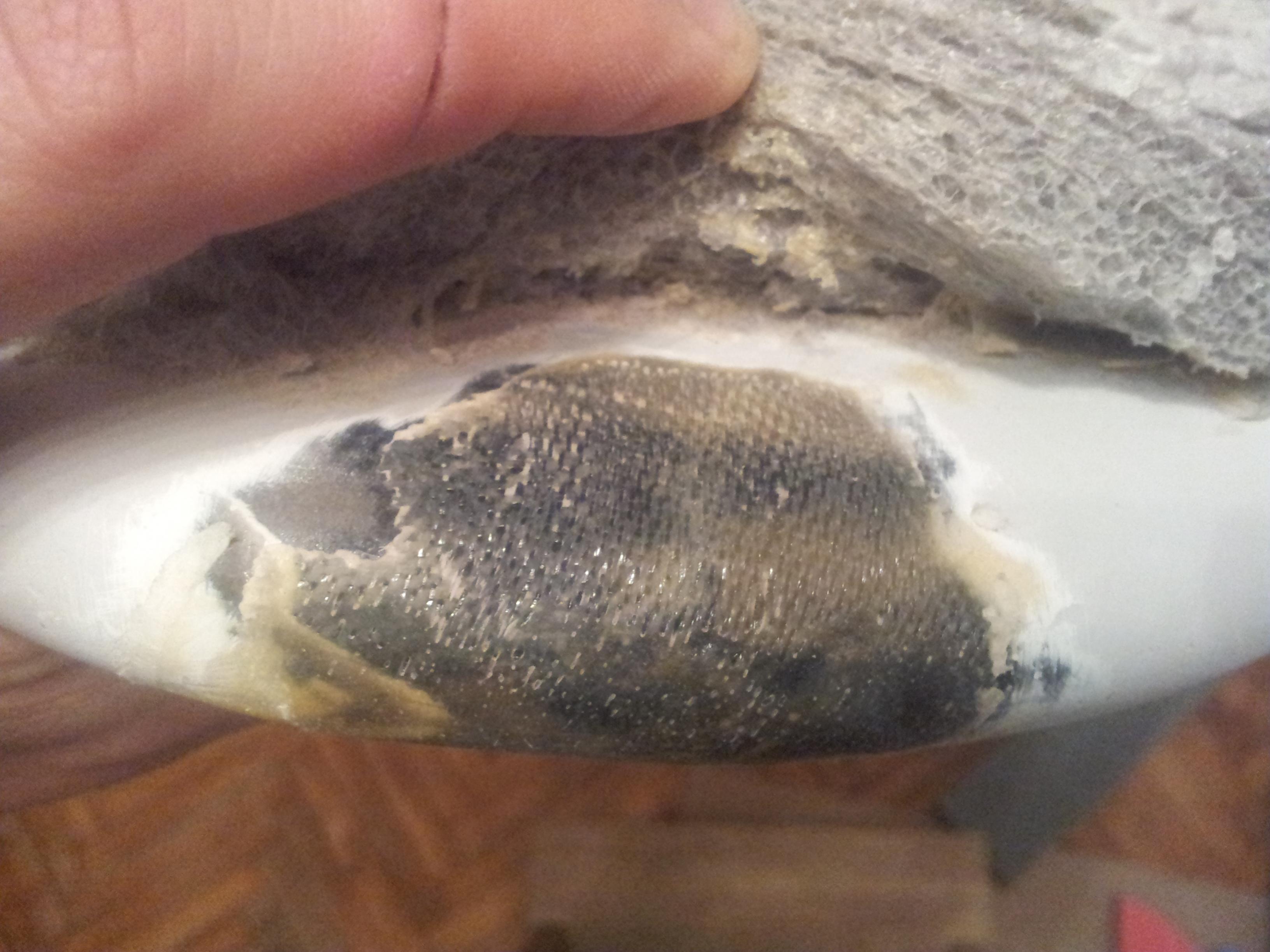

Вот такая штука получилась... Заплатка 6*6 см. Трещина была 20*2мм
Прокомментируйте - фигня или достаточно?
Или может можно как-то проверить?
Сдается мне, что отрезать лишнюю стеклоткань после приклеивания, неправильный подход. Но сразу спросить не догадался.
Как нужно: стеклоткани с запасом отрезать и заклеить, потом лишнее обрезать. Или сразу обрезать так, чтобы весь отрезанный кусок полностью приклеился?

Непрочитано 19.05.2016, 23:49
Отрезать с запасом, а после приформовки запас аккуратно обрезать острым лезвием по контуру, пока смола не встала.
Непрочитано 19.05.2016, 23:54
svn
Аватар для svn
Там, где нахлест на гелькоут, может отвалиться. Я сначала готовлю латки разного размера, затем пропитываю их и прикатываю от самой маленькой до самой большой. Обрезать после приклейки мне не понравилось.
Как времянка, думаю, норм. Но я бы сточил стекло с гелькоута еще. И поглядывать до капремонта.
Непрочитано 20.05.2016, 00:16
tzimber
Sail Number: RUS369
Club: Самоучка
Изображений: 7
Вот тут промашка. Я обрезал, когда уже все затвердело. Поэтому края остались покромсанные.
Да вроде нет нахлеста нигде, я его срезал перед тем как фоткать...
Сколько же их надо прикладывать. Я сделал 1 слой стеклоткани. Нужно больше?
И еще вопрос - шваклевка и покраска носят сугубо декоративный характер или есть какая-то практическая польза?
Я сточил, но меня больше смущает, что края грубоваты. Может их следует "подклеить" еще эпокситкой, чтобы получился ровный слой, который уже можно зашкурить?
tzimber вне форума Ответить с цитированием
Непрочитано 20.05.2016, 00:27
svn
Аватар для svn
Мне видится стекло поверх чего-то белого, Вам виднее, на фото - не вживую. Рваные края можно просто сошкурить вноль (наждачку на брусок и вперёд). Если не времянка, я бы наложил 3-4 слоя. Шпаклёвка, грунтовка, покраска для красоты, но закрыть стекло желательльно, хотя бы автокраской с баллончика, а лучше автогрунтовкой с баллончика (есть белая, цена - копейки), она лучше прилипнет и слой толще создаст и трещины в последствии легче будет увидеть.
Непрочитано 20.05.2016, 08:38
tzimber
Sail Number: RUS369
Club: Самоучка
Изображений: 7
Времянка, но до осени я с ней планировал откататься, т.е. весь сезон.
Если накладывать еще пару слоев, то начальный лучше снять, чтобы положить все разом? Или можно просто поверх?
И какое назначение у дополнительных слоев - увеличение прочности (т.е. именно стойкости к удару) или увеличение срока жизни до капремонта (типа 1 слой "разболтается" и даст щелку для воды)?
Спасибо, облагорожу тогда :)
Непрочитано 20.05.2016, 09:06
svn
Аватар для svn
Прочность выше, пробить снова тяжелее. Можно глянец снять и сверху еще наложить, можно и на уменьшение размера, здесь писали, что правильнее от большой латки к маленькой, хотя я разницы не вижу, а верхний слой целиковый мне больше нравится. Если капремонт, то лучше все слои приформовать сразу. На времянке я бы не заморачивался.
