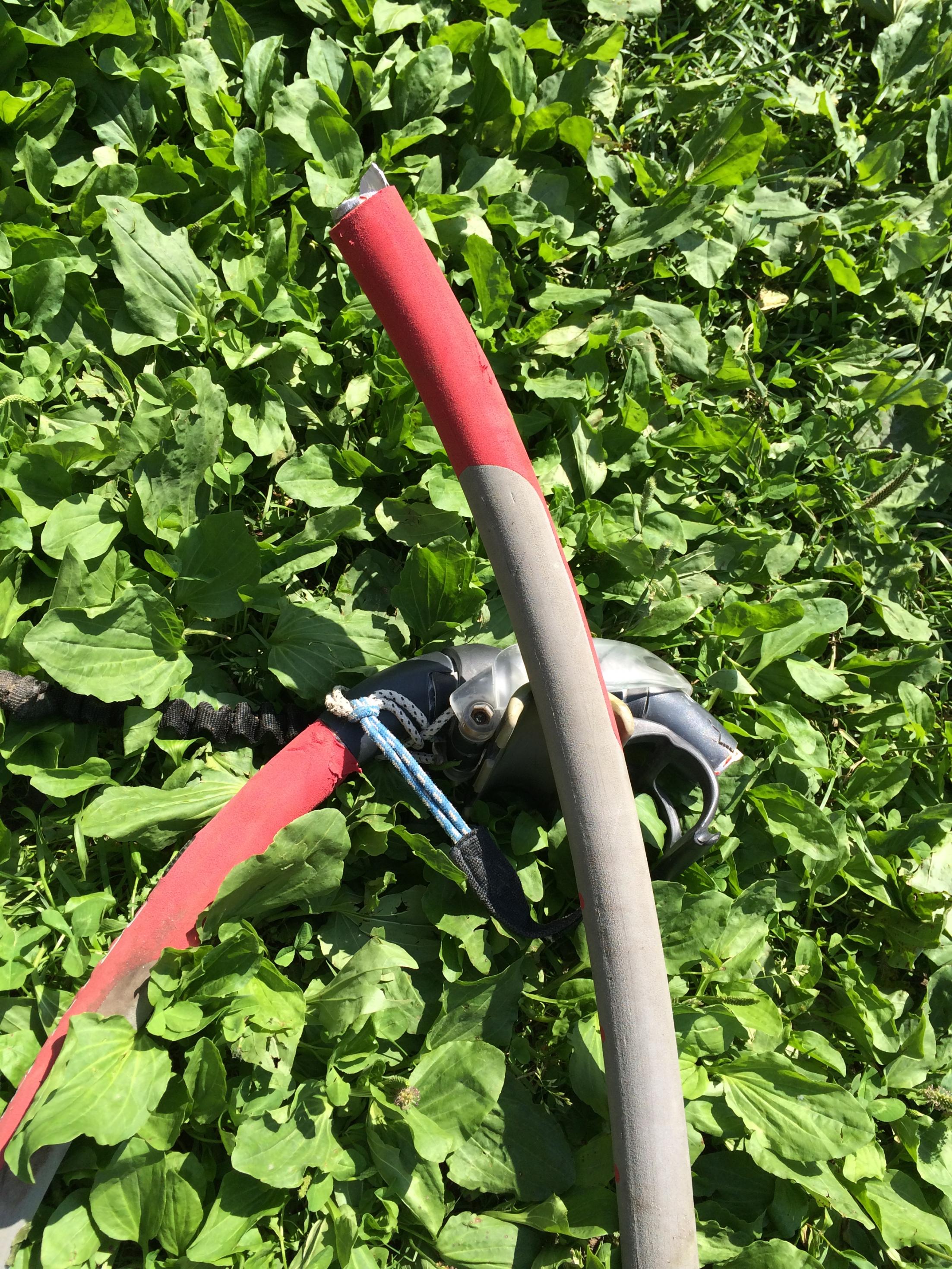

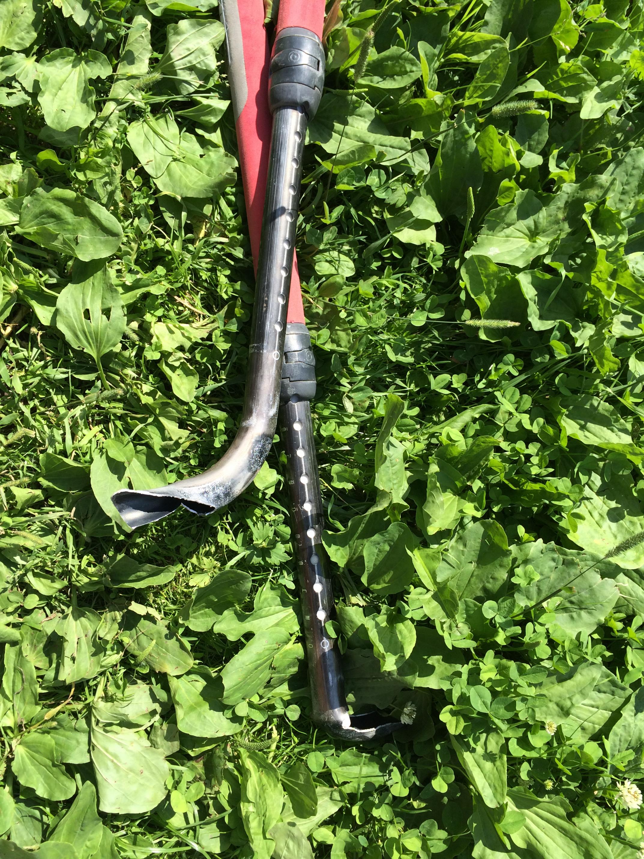

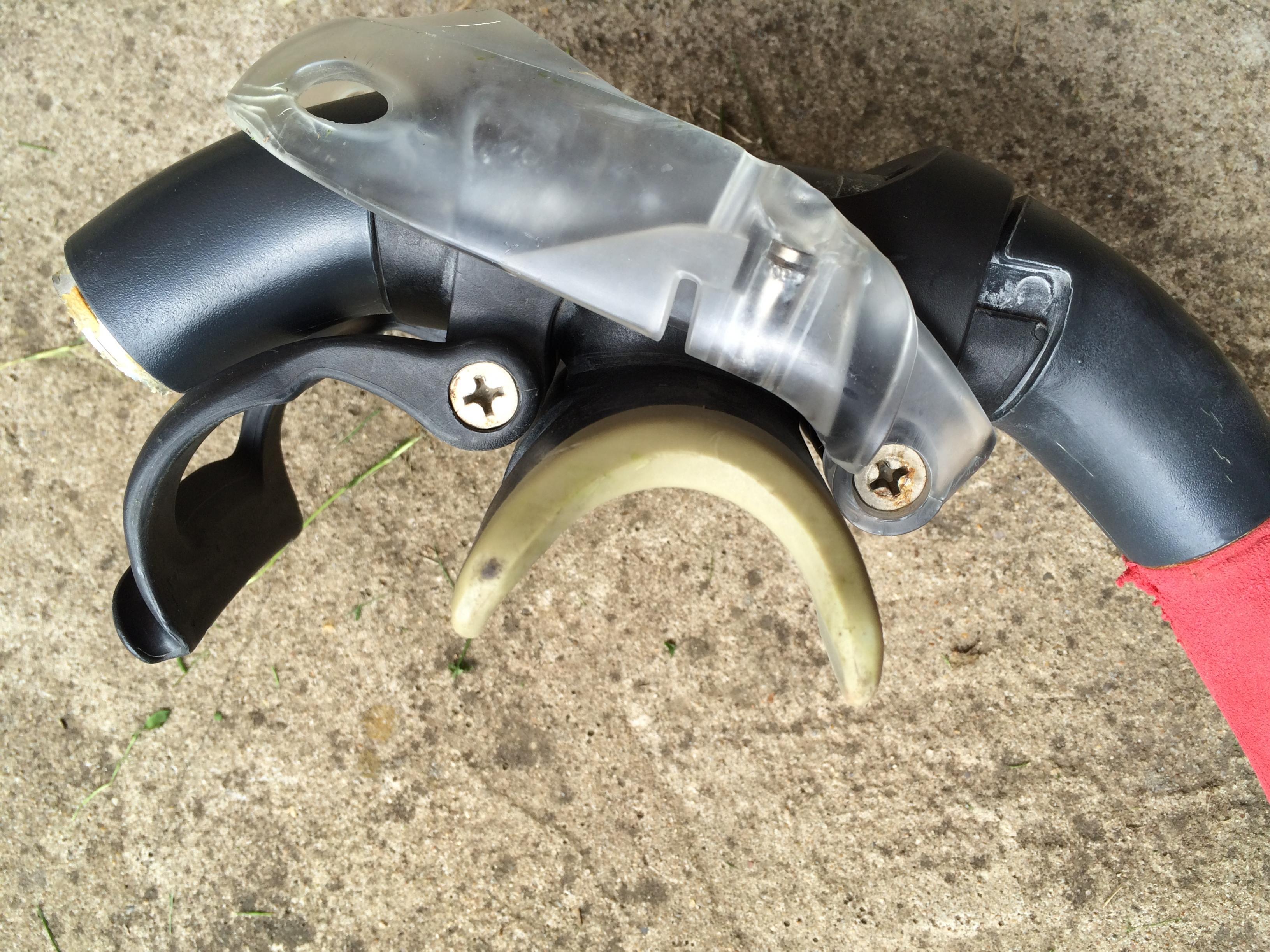

Сегодня ,5 июля, в Строгино не плохо дуло - все замечательно, не считая NP X3... Конечно, все не вечно в нашем мире, но два года для гика всеж наверное не так много.... Перед тем, как отломиться - хрустнуло , а в голове щелкнуло - не к добру....)) Но было уже поздно - на полном ходу разлетелся в хлам.... Короче - НЕ СОВЕТУЮ!

P.S. Добавлю, чтобы быть объективнее, гик 225-275 стоял на парусе 9,5 - на порывах сильно дозило....

lexusm, вчера на 9,5? мне на 7,7 дозило так что жопой чертил )

lexusm, х3 09го года?

не моложе - это точно.
с 2010 у прайда другие оковки пошли.

Да, похоже 09-10 г.в., покупался в 13-м новым, в деле был сезон 14-го и 15-й до июля... Может MFP много было? Хотя по месту первоначального слома (у оковки) - вероятнее всего технологический дефект. Карбоновые гики чаще всего видел сломанными в районе трап-петель - это логично вроде - с точки зрения приложения сил...
Добрый день! Спасибо за гик Gaastra - был запасным, стал основным! Верхний ветровой диапазон - мое слабое место, поэтому тренировал "немного в передозе".... Дотренировался....
