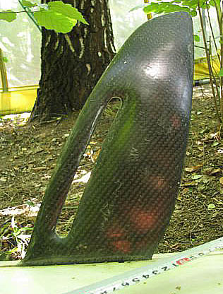

Есть длинная швертовая доска. К лету предстоит состряпать фальшкиль (кормовой плавник в смысле) для неё.
Глубина ограничена 30см, больше колодец (финбокс) не выдержит. Втемяшилось: а что, если сделать
гребёнку, три лезвия в одной плоскости? Предполагаемые преимущества: масса меньше (это всегда хорошо), удлинение больше (на глиссировании это хорошо), спинауты исключаются (их и с одиночным фальшкилем той же площади быть не должно, но дополнительная гарантия не помешает). Но чего боюсь. Увеличения критического угла атаки. Потому что из-за этого повороты оверштаг в тихий и лёгкий ветер могут стать совсем унылыми.
Фальшкиль сравнения, достаточно хороший, есть у одного знакомого: глубина 30см, площадь 250кв.см и с острой передней кромкой.
Хотя у каждого плавника в гребёнке относительное удлинение втрое больше, это вроде бы к уменьшению критического угла, взаимовлияние плавников вроде бы к увеличению.
Крейсерщики кили-тандемы ("двухстоечные кили") строят, им нравится, и критический угол атаки у них намного больше, до 30 градусов (для них это хорошо). У крейсерщиков, естественно, профили более дозвуковые, более тихоходные. У меня число рейнольдса в пять раз меньше (скорость та же, вода та же, хорда меньше) и профиль предполагается с острой (почти острой) передней кромкой.
Эту ж ерунду надо ожидать или можно надеяться получить критический угол атаки гребёнки такой же, как у одиночного плавника той же глубины и общей площади?

Да ничего, можно и гребёнку. На гляйдер, к примеру, можно плавник из фанерки лобзиком вырезать, да и впихнуть без всякой обработки вместо штатного, разницу мало кто заметит. По крайней мере до тех пор, пока фанерка расслаиваться не начнёт - тогда заметно будет. Только чего ж сразу три? Не по теме как-то. Два - маловато будет?
Если серьёзно, то на швертовых досках плавники выполняют в основном роль стабилизатора движения, а не генератора боковой силы, так как для последней функции на этих досках есть шверт. И сам корпус. Поэтому бояться спинаутов и критических углов атаки на плавнике не следует. И даже низкого качества плавника можно не бояться. Бояться следует возросшего сопротивления движению вперёд, которое у гребёнки будет больше, чем у одинокого плавника. Так что я не рекомендую запариваться чем-то особенным для плавника швертовой доски.

Ну при чём тут обиделся-не обиделся? Два плавника друг за другом это почти то же самое, что два плавника, разнесённые в стороны. Те же йайца, только в профиль. Только хуже, потому что взаимовлияние у них ещё больше: симметричные относительно ДП работают оба в "почти" чистом потоке, у стоящих же один за другим в чистом потоке работает только передний, остальные - в отработке. Стал быть, качество системы будет ещё ниже, чем у симметричных.
Далее, вы рассчитываете уменьшить момент на корневом сечении. За счёт чего бы? Если длины зубцов гребёнки будут такими же, как и длина одного плавника, то центр давления в том и другом случае практически не изменится. Тогда уменьшение момента означает уменьшение боковой силы, создаваемой гребёнкой в сравнении с той, что создавалась одиночным плавником. Оно вам надо? Проще уж сделать плавник покороче, да пошире.
Я достаточно много ходил на швертовых досках, правда в основном долехнеровского периода. Но, скажем, на шкиппере (тот же МОД) замена плавника на более длинный означает, что в слабые ветра и на лавировке в остальные ветра доска становится тормознее. Возможно, что для паруса больше 7.5 м штатного плавника становится мало, я не пробовал, но сильно сомневаюсь, что это правильный путь. Для большего паруса скорее нужен больший шверт, а ещё скорее - несколько иная техника ведения доски. Если же говорить о бакштаге с убранным швертом, то в этом случае мы имеем аналог не слишком хорошей бесшвертовой доски. А вы видели где-нибудь бесшвертовую доску скоростной направленности с гребёнкой вместо плавника?
Плавник на швертовой, да и не только швертовой, вообще для доски, гоняющейся по дистанции с большим количеством лавировки, это всегда компромисс между стремлением снять с него бОльшую боковую силу на лавировке и стремлением снизить его сопротивление на полных курсах, где такая большая боковая сила не нужна. Хочешь побеждать на лавировке - ставишь саблю с максимально высоким (в пределах правил) качеством. Хочешь максимума скорости на бакштаге - снижаешь размер плавника до предела, за которым постоянные спинауты. Но гонки по таким дистанциям выигрываются на лавировке, а не на бакштаге. А для швертовой доски лавировка всегда проходится с опущенным швертом, поэтому в битве за высокое качество плавника швертовой доски я не вижу глубокого практического смысла.
Впрочем, если надумаете, будет любопытно узнать о результате. Давно сказано, что тот, кто хочет, ищет возможность. Возможность у вас есть, зачем вам чьё-то благословение? Сделайте гребёнку и обогатите свой практический опыт не абстрактным знанием, которое вам поведал какой-то авторитет, а вполне конкретным и надёжным результатом, полученным в гонках. Приятно же будет утереть нос lop'у. У меня нет оснований, ни теоретических, ни практических, считать, что гребёнка лучше одного плавника, а у вас они, возможно, появятся. Только практика, опыт - критерий истинности. К тому же, для многих людей критерием истинности является только опыт, проведённый самолично. Флаг в руки!
Спинауты на швертовых досках, да и не на швертовых тоже в 90% случаев свидетельствуют не о малости плавника, а об изъянах
в технике ведения доски, когда на низкой скорости стремятся снять с плавника больше, чем он в состоянии выдать на данной скорости. Увеличьте скорость, и спинауты пропадут.
ЗЫ. И, пожалуйста, не называйте плавник фальшкилем. Фальшкиль это то, что находится под брюхом килевой яхты.

Вы писали: " "остальные - в отработке. Стал быть, качество системы будет ещё ниже, чем у симметричных." "
Крейсеристы разрабатывали тему тандемного расположения плавников,
цель у них была уменьшить осадку. Зазор между двумя плавниками делали примерно
равным хорде. Качество, естественно, ниже, чем у одиночного плавника той же площади, что суммарная
двух из пары, и того же удлинения, что среднее двух, но ВЫШЕ, чем одиночного плавника той же площади, что суммарная, и той же глубины.
То есть если упрощать понимание вопроса,
то увеличение удлинения поднимает качество системы сильнее, чем взаимовлияние понижает. Отработка якобы не настолько страшна.
Вот намалевал картинку keel4.gif.
С коэффициентом подъёмной силы на ходовых углах атаки (5 градусов +_- полслона) положение дел такое же.

Бесшвертовую доску скоростной направленности со щелевым кормовым плавником видел. В начале 1990х гг. Щелевой плавник и киль-тандем - это, Вашими словами, " "Те же йайца, только в профиль" ". Фото плавника прилагаю: valenok.jpg . Глубина 28см, площадь 310кв.см.
Сам плавник был цел до 2010 года и у одного приятеля проходил испытания на такой же доске, как моя, в 2006... 2010гг.
На бакштагах с поднятым швертом на чистой воде музейный эспонат вполне устраивал.
Не устраивали, во-первых, в тихий, лёгкий ветры затруднение поворота оверштаг и, во-вторых, готовность затянуть мусор в щель. А уж из щели сено без рукоприкладства никак не вытряхнешь.
Принципиальных отличий экспоната от нынешней задумки три: А) щель не во весь размах; Б) профили валенком; В) щель закрыта в концевой части. Может быть, то, что хорда задней, защелевой части экспоната больше хорды заднего плавника "проекта", тоже создаёт какое-то отличие.

Когда сравнивались прямые цельные фальшкили и тандемные с круглоносыми профилями, у тандемов критический угол атаки был значительно больше (для кормового плавника швертовой доски нетерпимо много).
Стреловидность, почти острые передние кромки, уменьшение числа Рейнольдса, открытие щели в концевой части, конечно,
как-то меняют характер взаимовлияния.
Насколько обоснована надежда на то, что на скорости хода 2 узла критический угол у "проекта" будет примерно такой же, как у "образца"?
