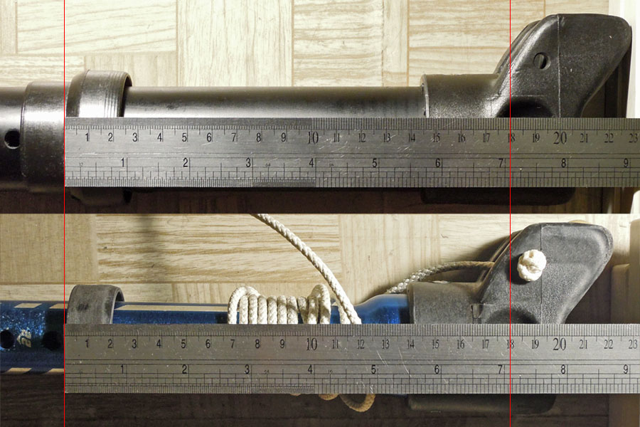

KOL
Аватар для KOL
Благодарностей: 107
да просто можно взять удлинитель и приложить к нему линейку, чтобы понять от какой точки у него отсчет до указанной на метке цифры.
вот два чинука, сверху СДМ, внизу РДМ. Оба выставлены на 18 см.
По линейке видно, где должен быть нижний край блочков паруса (если Luff - это расстяние от топа мачты до нижнего края блочков паруса))
