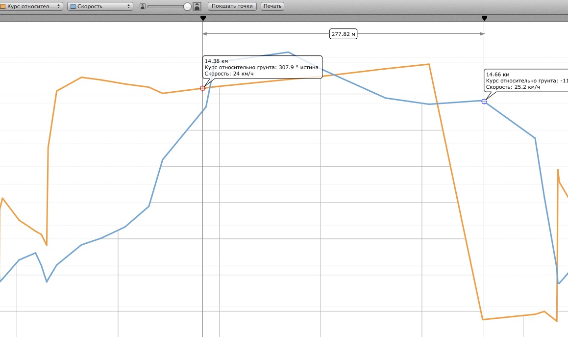

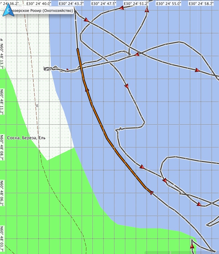

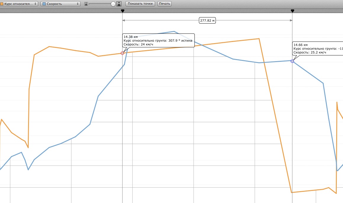

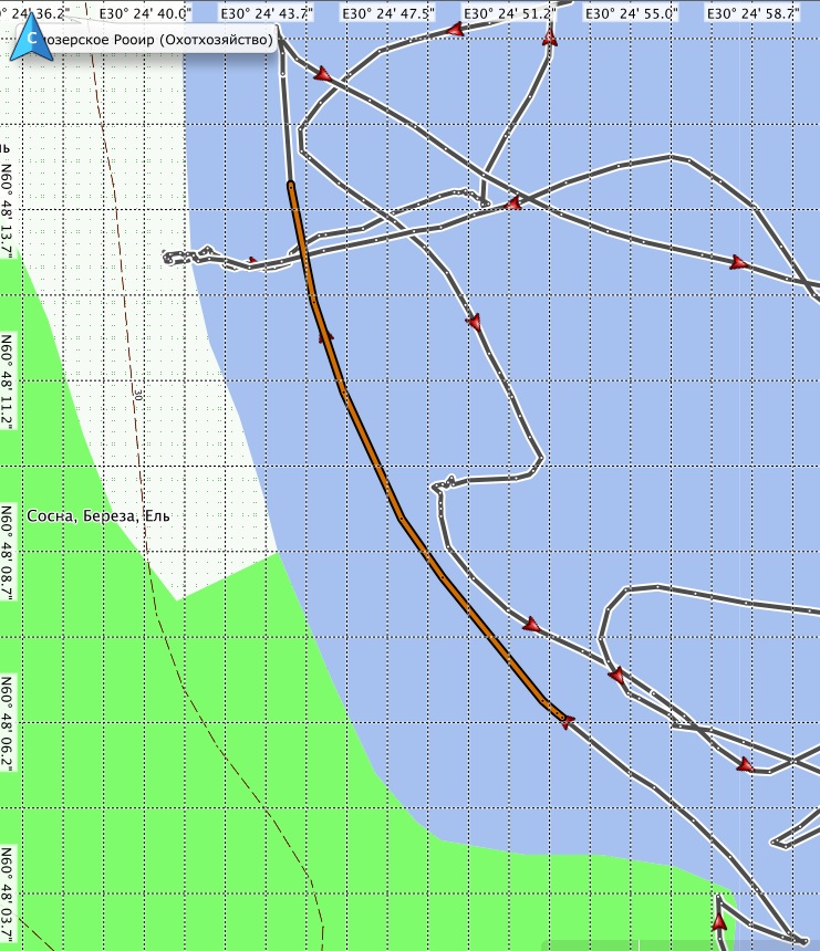

Справедливости ради:
сегодня как раз шёл на ФЕ точно против мелкой волны на довольно остром курсе.
Так как словил крепкий порывчик и веса едва хватало, чтобы удержать парус 11, то было не до ребрения, чтобы порезать волну (правда, пытался, но изменение стойки уменьшило тягу и остроту курса, пришлось отказаться, шёл впритирку к зарослям водорослей и предельно острый курс был нужен). Вот тут я и прочувствовал, что нос у ФЕ тяжеловат, долбит ощутимо и тормоз-таки есть (вспоминая поведение значительно более лёгкого фрирайда, который легко скачет по волнам и такого же по весу как ФЕ, который так же долбит волну). На гонках в смеси с лёгкими Формулами это было бы фатально, а на моём болоте у меня и так неоспоримое первое место.
Вот график и трек этого участка, повернул я от галфвинда в конечном счёте градусов на 40, вместе с выбегом на 50°. Естественно, там скорее всего был заход ветра к берегу градусов на 10, поэтому не надо думать, что я утверждаю, что хожу круче 40° к ветру, скорее всего это было 50° на выбеге и 60° на курсе с устойчивой скоростью. На мой взгляд, для ФЕ это уже достаточно круто.
Кстати, что называть "крепким порывчиком". Вряд ли там было 20 узлов, морской прогноз и отслеживание сиюминутного ветра там же давали (для Ладоги, на приладожских озёрах, естественно, поменьше, но рванины больше) на это время максимум 8 узлов среднего ветра северо-северо-восточного направления (примерно так и было, от нуля до 16узлов).
