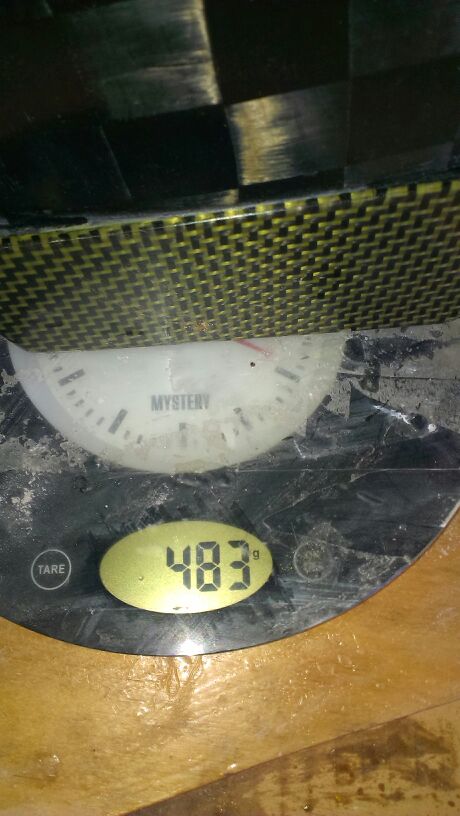

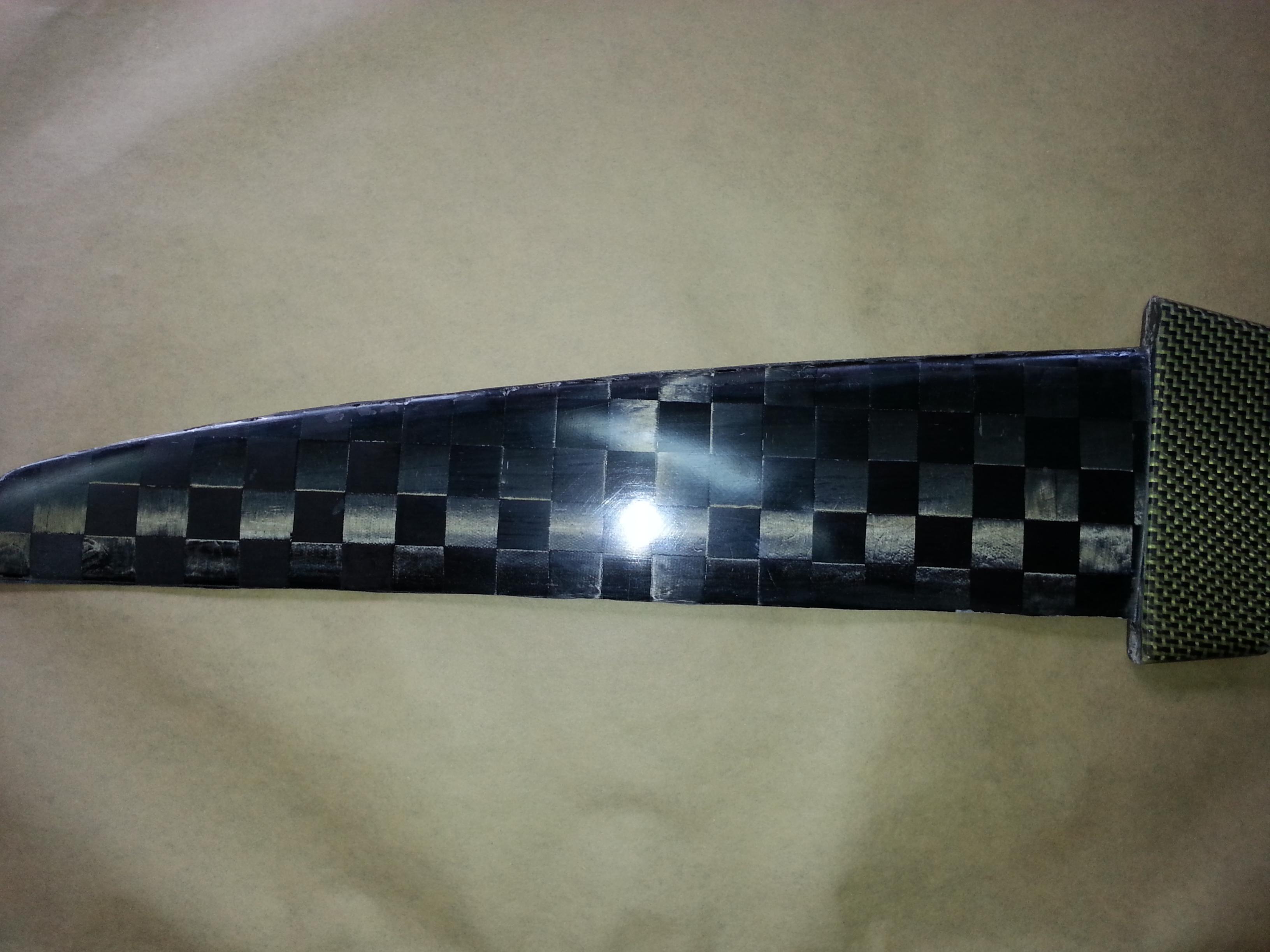

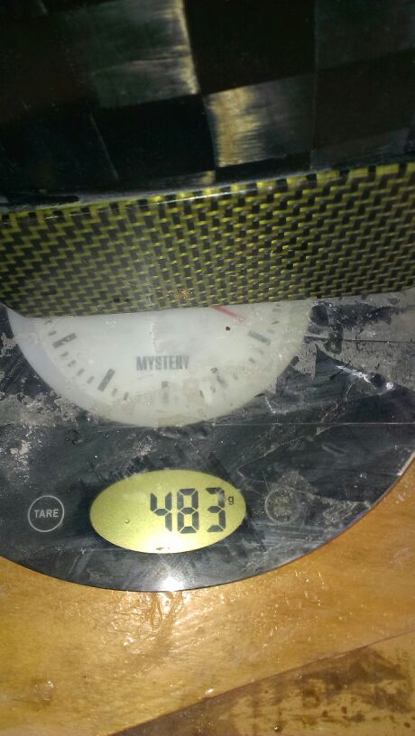

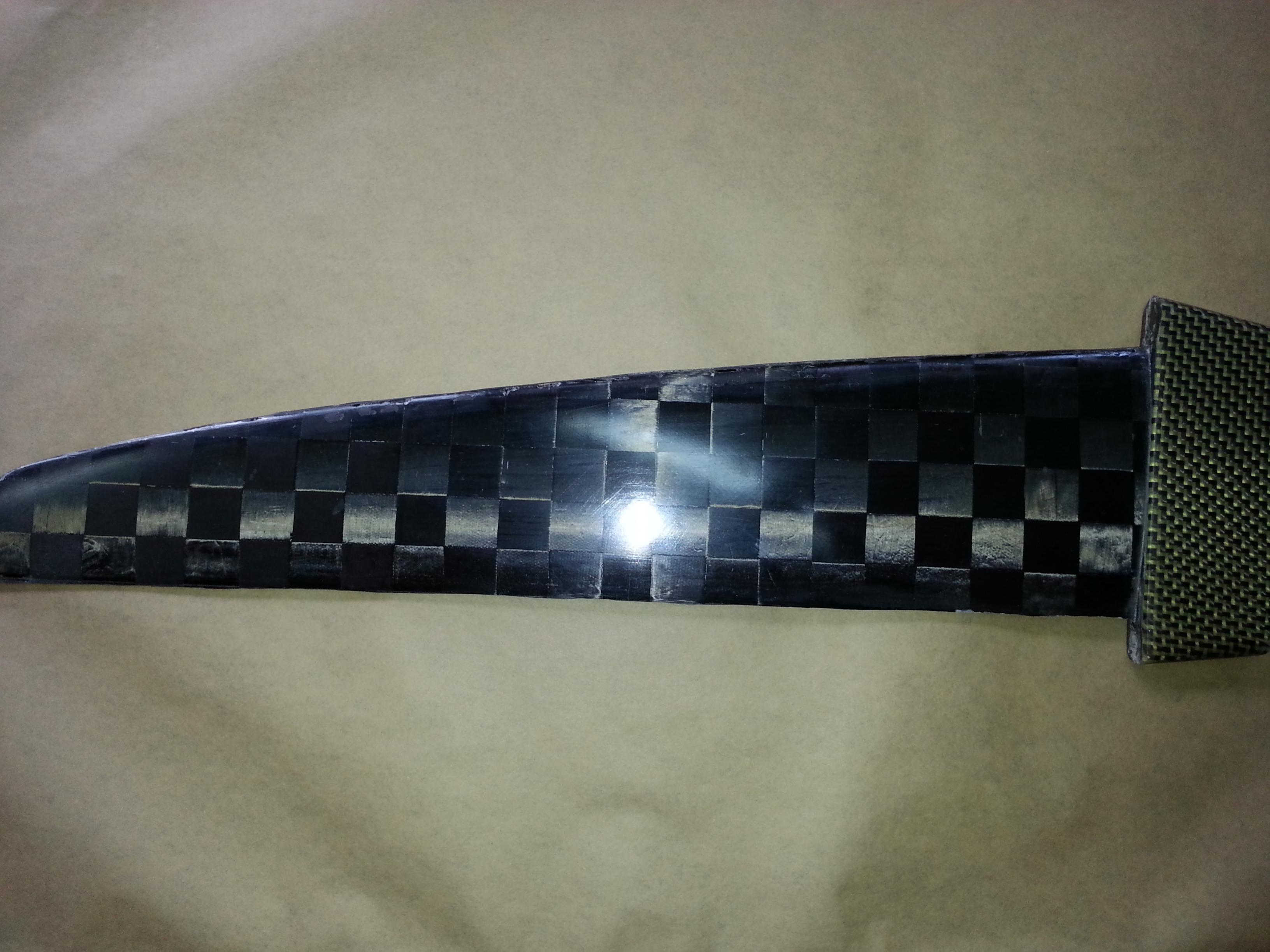

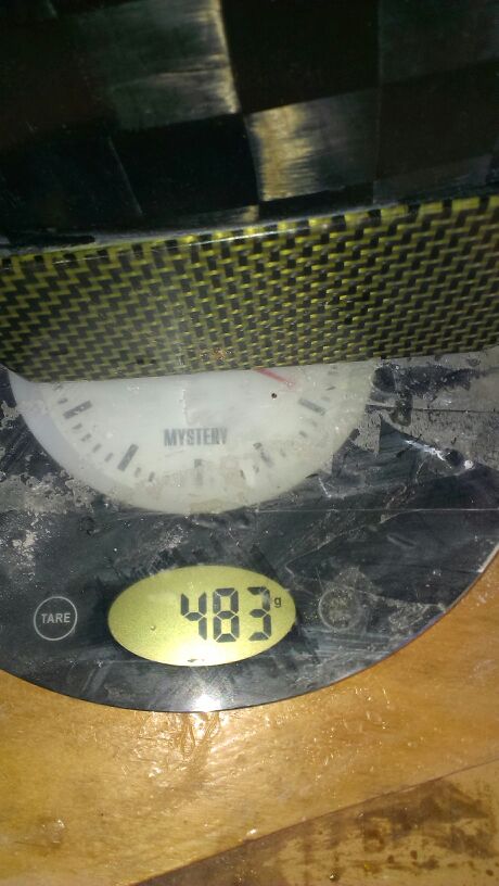

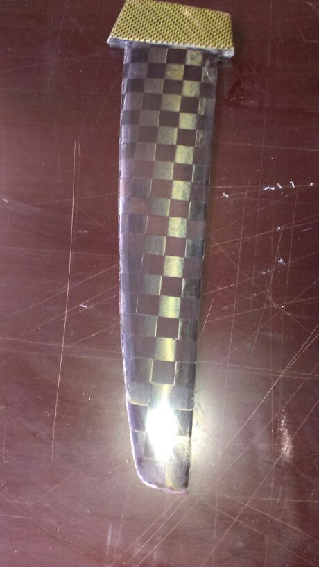

Сегодня родился плавничок для большой слаломки или формулы. 49,5 см вес 483 грамма. Задумывался как мягкий, но окончательно станет понятно на сколько через неделю-две после окончательной полимеризации. Аналогичный плавник Z fins например весит на 100 грамм больше. Голова карбон-кевлар, перо карбон с комбинированным сердечником.
На фото выглядит не так, как в жизни. Плавник смотрится мега афигенно !!!
Лейба будет Российская с Российским же флагом.

Gans, deep tuttle?
Непрочитано 10.07.2014, 12:42
Gans, deep tuttle?
Он родимый.
Поздравляю с почином!
Но с его "головой" ты чёто перемудрил...как её теперь подтачивать под кривой колодец - сердце же кровью обольётся... Да и давать воде доступ к кевлару...
Непрочитано 10.07.2014, 14:35
Ганс, нормал видок. Тесты будете проводить? отчетик не забудь.
Непрочитано 10.07.2014, 20:41
Все предусмотрено, там приличный слой декоратива и точить можно много, до кевлара не доберешься.
Тестить будем обязательно и по полной программе. Отчет будет естесственно.

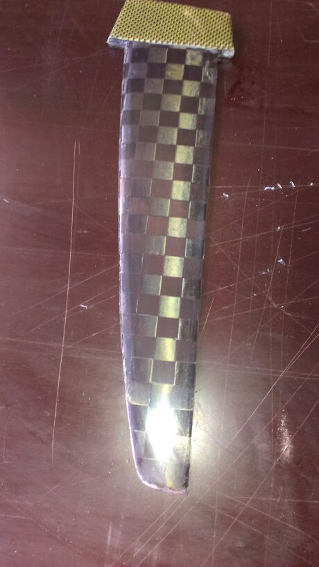

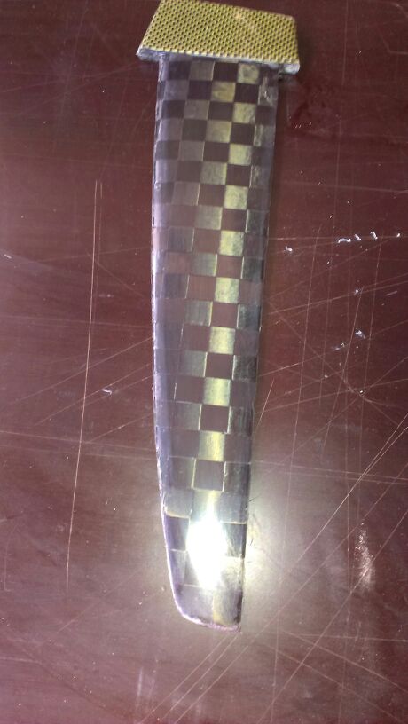

Оказывается карбон очень непросто фотографировать

Непрочитано 10.07.2014, 21:00
В косых лучах от двух ламп и без вспышки в лоб. Может ещё и полярик на морду камеры одеть.
Непрочитано 10.07.2014, 22:40
Хочу сказать, что на фотке полуфабрикат и плавник не обработан. После полной полимеризации, когда он зазвенит, обработаем, нанесем лейбаки, засверлим под втулки и лачком под мат.

Непрочитано 11.07.2014, 10:12
прикрутите тиски на вертикаль, зажмите плавник за бокс, подвесьте гирю и промерьте изгиб... потом повесьте еще и снова померьте, потом еще чтоб сломался... зесеките место и запишите данные.
а то чета рано радуетесь...
