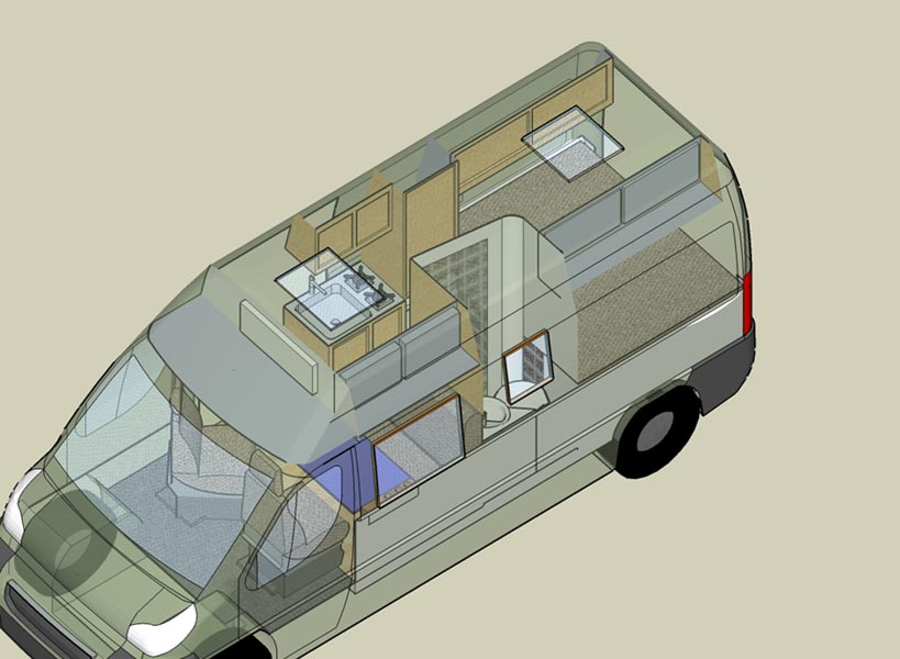

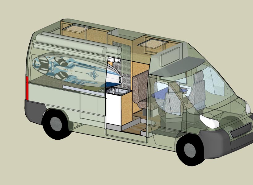

В принципе возможно.
Если взять интегрированный автодом с типовой планировкой типа "Davis-590", "Dexter-580"
Убрать полки на правом борту и переделать шкафчик в столик - то Да.
Но от использования кухни в поездке придётся отказаться.
На моделях длинной более 6 метров, переделок больше, но зато можно сделать встроенную хранилку и не выгружать оборудование по приезду на место.
В любом случае, прежде чем покупать, нужно моделировать.

тоже нормально :) сам спросил, сам ответил :)))) мы тебе не мешаем? :)))))
рассматривал вот такой, заднюю часть под хранилук вполне без проблем приспособить
