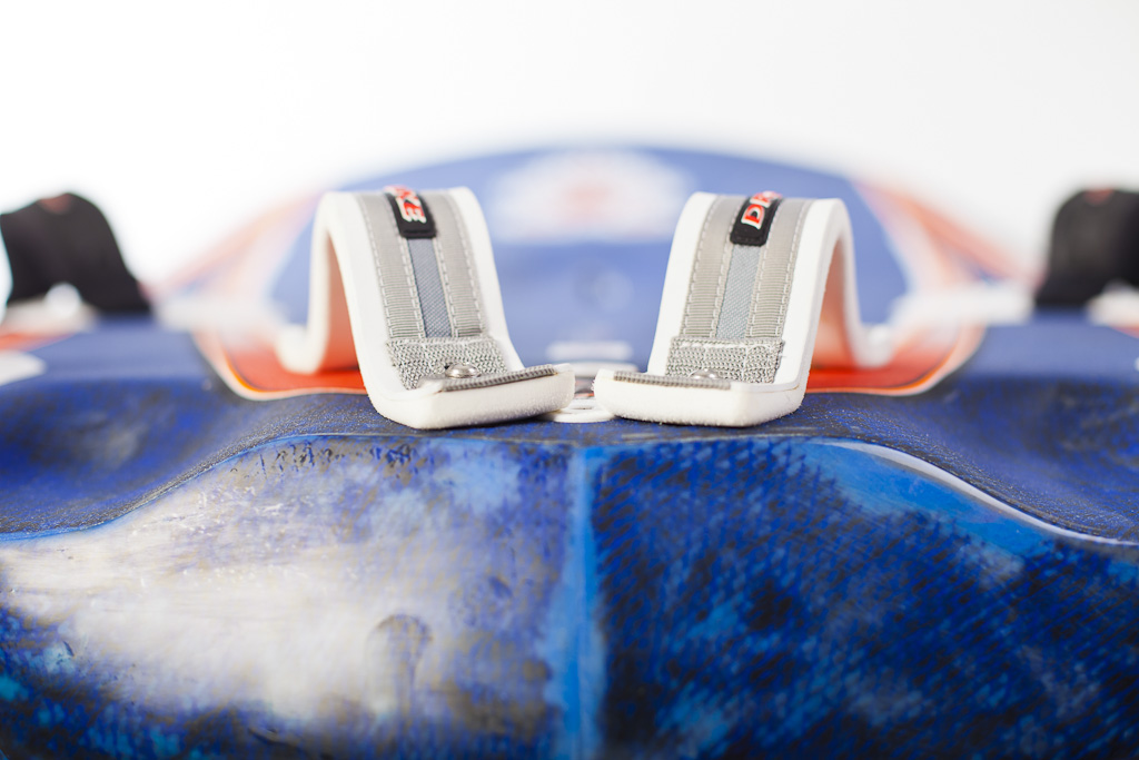

а. например об этой
http://www.star-board-windsurfing.co...rds/ultrasonic

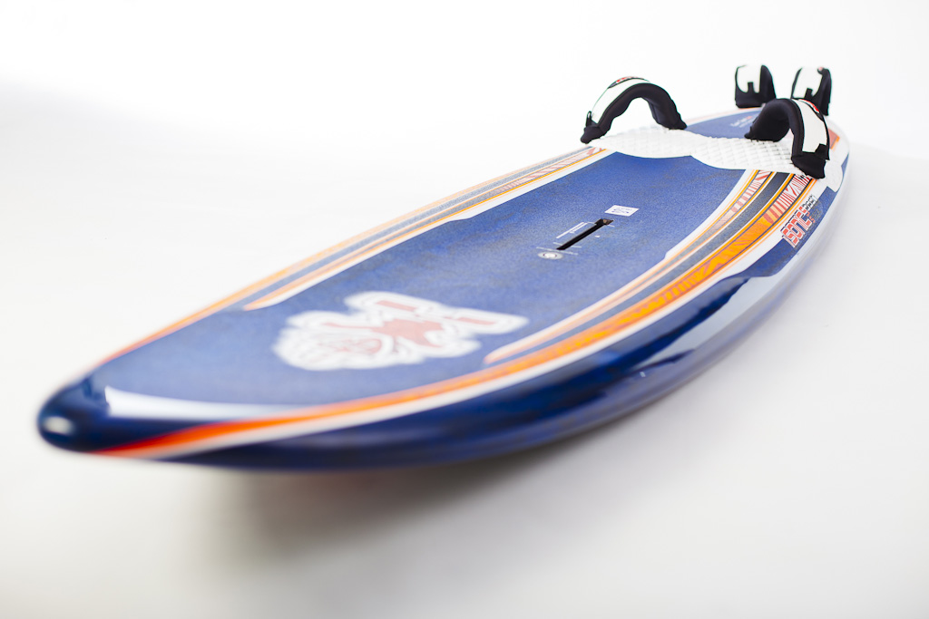

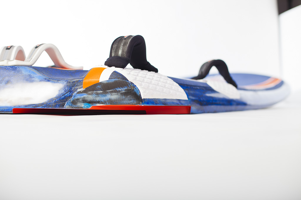

б.
Сравните с а.
конкейв палубы - это впадина на палубе и на формуле она тоже есть.

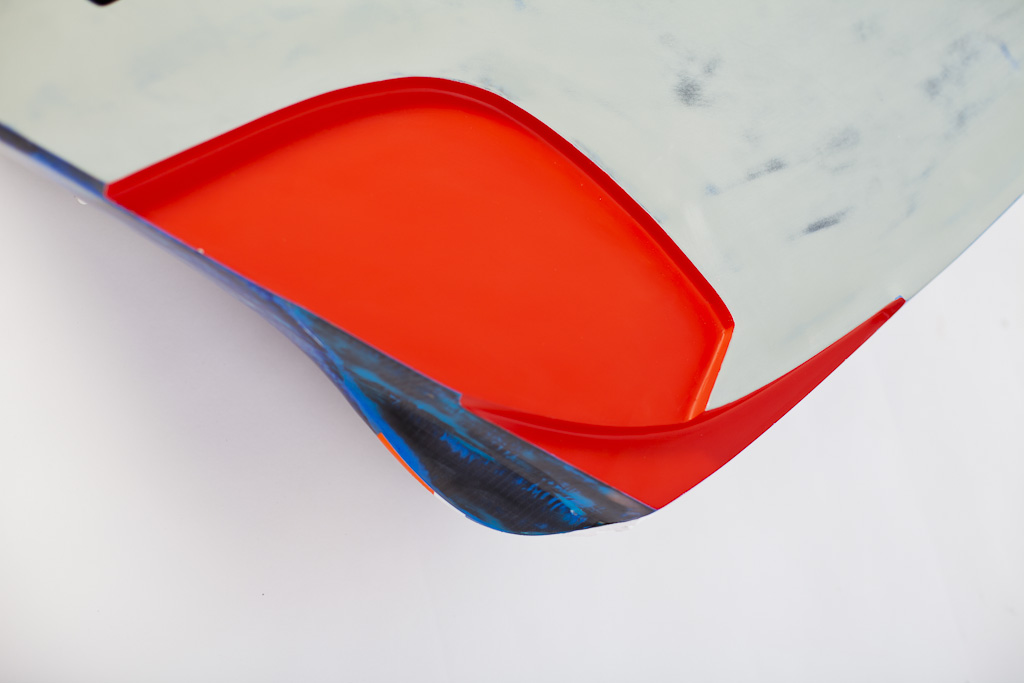

a. скорее "недослаломка", по ширине не проходит. Действительно с другими ТТХ, но под условия катания возможно те же. Вы же о ветре, я правильно понял?
б. вот тоже цитата "(2) Deep deck concave increases control and closes the gap between sail and deck". http://www.star-board-windsurfing.co...s/isonic-speed. Вот эта точно в других условиях. Но связывают с управлением.
Я не вижу противоречий.
Там же по закрытому пункту в. "(1) No-paint finish on the deck and rails for minimum weight" Что там будет выготать от света? А если под лампочку положить дома, тоже свет? Можете не отвечать.

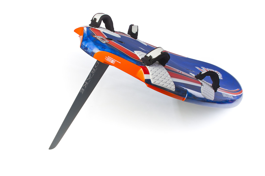

А еще у SB Формулы новые кормовые реданы

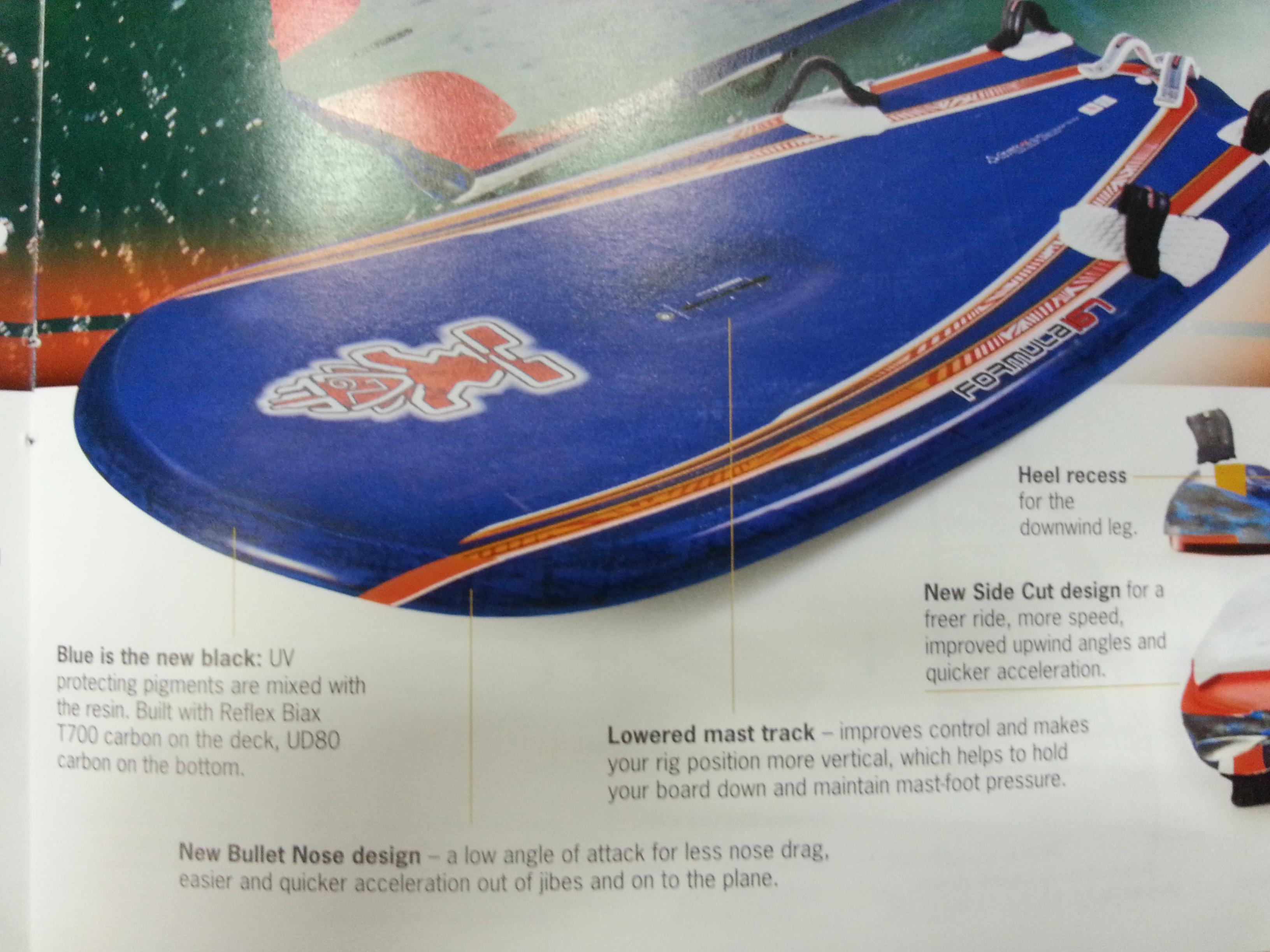

Смотрите сюда - из каталога 2014 Starboard
На сайте есть и здесь "New blue pigmented resin finish helps protect the epoxy resin and carbon fibres from UV light."http://www.star-board-windsurfing.co...technology.php
Еще по данным пунктам вопросы есть?
Новая карбоновой технология в рейсовой программе Старборда, в том числе применена на Формуле, Carbon Reflex - упругость и отзывчивость.
