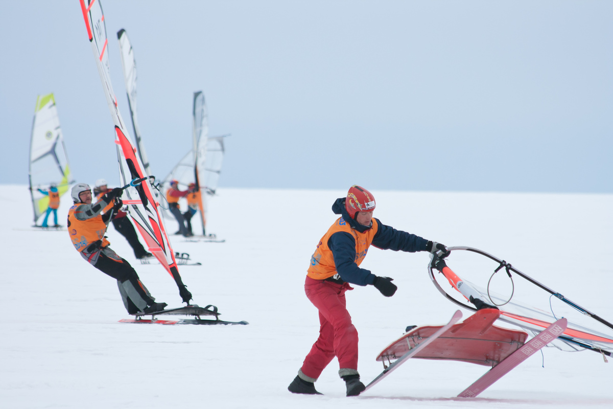

ох, тыж, вона как! чота я отстал от прогресса, не знал, что вы еще и продольный погон интенсивно юзаете. Когда вы приезжали к нам в начале 2012 погонять, я, к сожалению, в тот день поучаствовать не смог, только слушал рассказы, как вы всех наших минимум на круг объехали, а на фотках продольного погона не видел, только врезанные под опоры коньки.
А на фотках с WISSA 2013 меня очень удивила фотка с Андреем Харьговским, где у него шарнир стоит далеко впереди, вынесен на этаком клюве. Я сам пробовал ставить шарнир подальше вперед – даже на самом слабом ветре с 8.5 не едется, приводит. А на этой фотке
у него ж вроде вообще погона нет, совсем...
