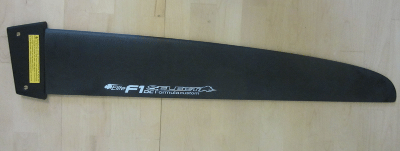

N_Alex
Location: Реутов, МО
Благодарностей: 9
Вот приобрел еще плавник - Селект. Место приобретения http://www.boardsoul.ru/. Только, из-за различных накладок, ждать плавник пришлось с 26.7.2013 г. до 5.4.2014 г.
N_Alex вне форума Ответить с цитированием
Непрочитано 16.04.2014, 11:19
Boardsoul
Аватар для Boardsoul
Club: boardsoul
Изображений: 6
это дорогой, самый топовый. они только под заказ, сегодня пришла поставка, на свободном складе есть два S1 Race 70.
Boardsoul вне форума Ответить с цитированием
