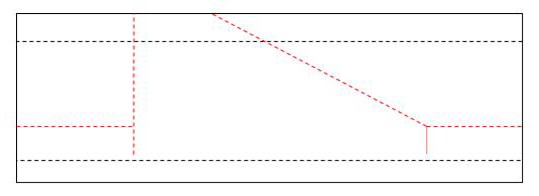

Непрочитано 25.08.2012, 06:50
Да лехко. Берёшь алюминиевую трубку с внутренним диаметром, чтобы шкот легко ходил, делаешь пропилы ножёвкой по красным линиям, по концам разгибаешь и приматываешь ниткой к гику, сверху нитки - скотчем.
Щель по скошенному разрезу нужно обработать надфилем, чтобы равномерно сужалась и не было острых граней. Называецо щелевой стопор. Верёвку ест, и иногда шкот закусывает, а иногда отдаёт без предупреждения, если форма щели плохая. Чем длинней скошенная часть (и сам стопор) по отношению к диаметру, тем лучше, на рисунке крутоват скос, надо хотя бы раза в полтора побольше.
