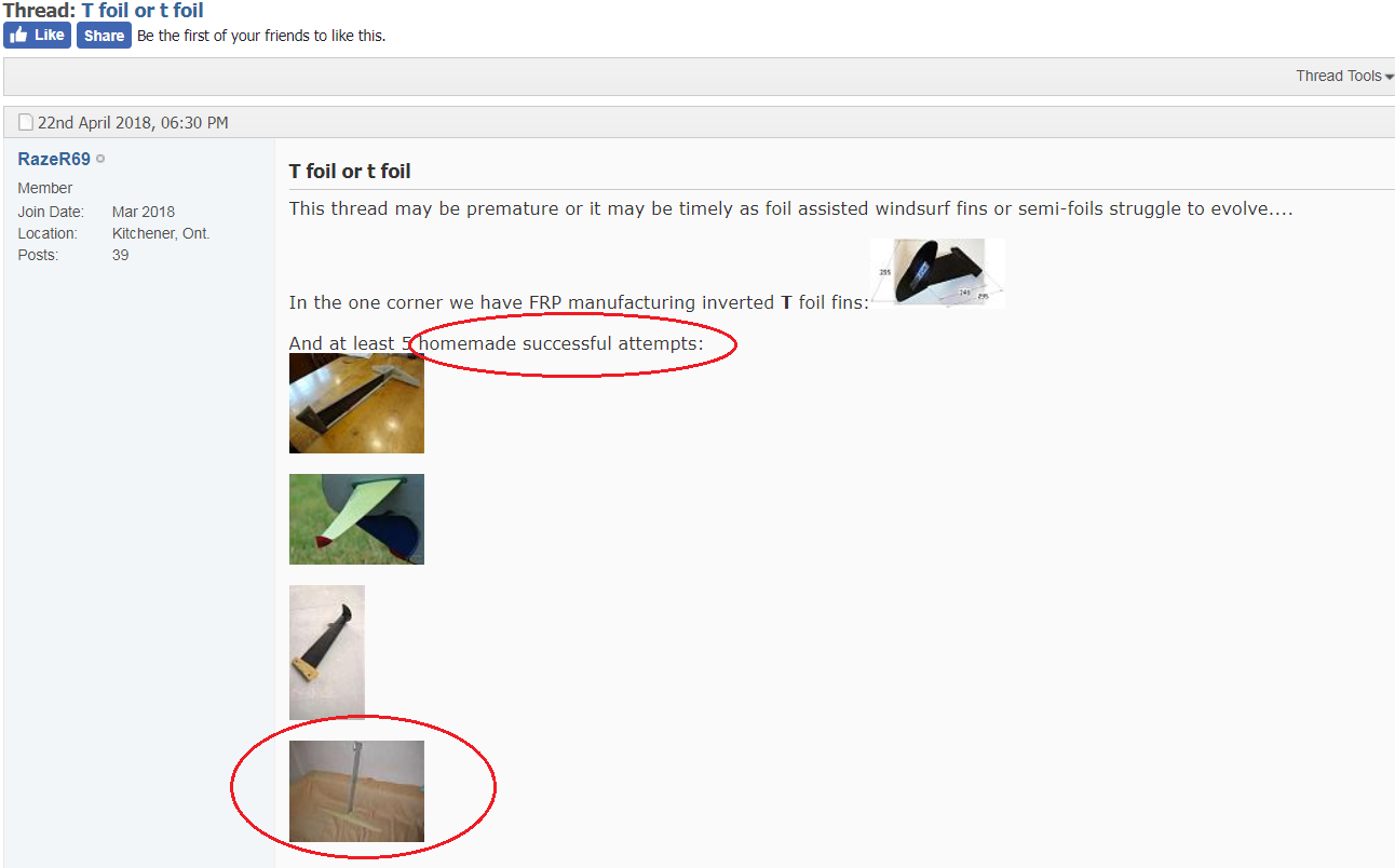

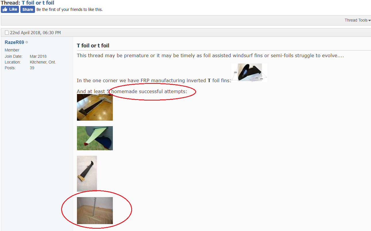

Канадский серфист постует в Английском форуме про то, как удачно получилось у Антона крыло. Вначале Канадец критикует мою муху, а потом пишет как надо было сделать и приводит 4 картинки - переделанная им самим моя муха 2018 с удлинненной ногой, французские мухи с маленьким крылом и длинная нога Антона.
Я договорился с производством в Зеленограде. Будем пробовать делать мухи в рублевой зоне.
http://forums.boards.co.uk/showthrea...zjod6buK4P4.97

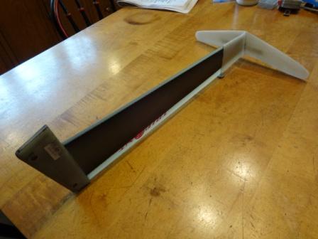

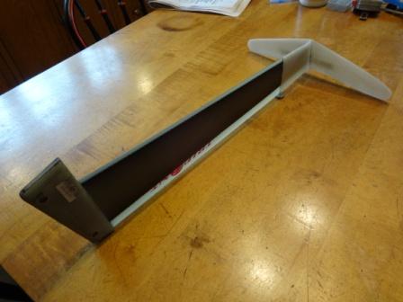

Кстати Степан. вот увидел интересную фотку. Так можно сделать под плавник типа чехол с мухой и ничего не надо городить. Одел резиновое изделие с мухой на плавник и поехал вообще супер. Вам же не надо как на фойле поднимать всю доску. Единственно надо делать под определенный плавник и в основном рейсовый.

если хочется универсальную муху, надеваемую почти на любой плавник, то я бы сделал так:
- веретенообразная торпеда, типа фюзеляж с отверстием под плавник. В отверстии, с боков, пластины на винтах, которые зажимают плавник, как тиски.
- крыля слиты с торпедой. находятся в ее передней части, перед плавником.
- длина торпеды раза в 2-3 больше хорды крыльев, чтобы можно было сделать ее достаточной толщины, и гидродинамика при этом не страдала.
надеваем муху торпедой на плавник, зажимаем "тиски" и поехали.
при этом можно "играть" с углом атаки мухи.

Хорошая идея. Для транспортировки удобно. Можно сделать подешевле на определенную категорию потребителей.

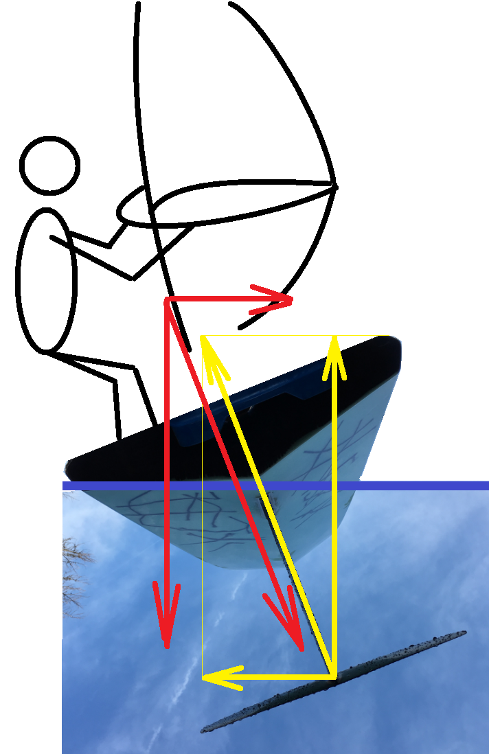

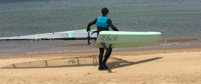

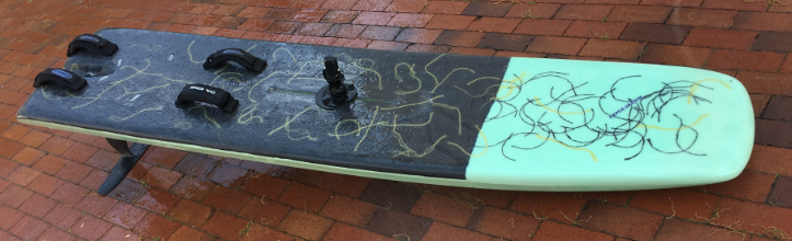

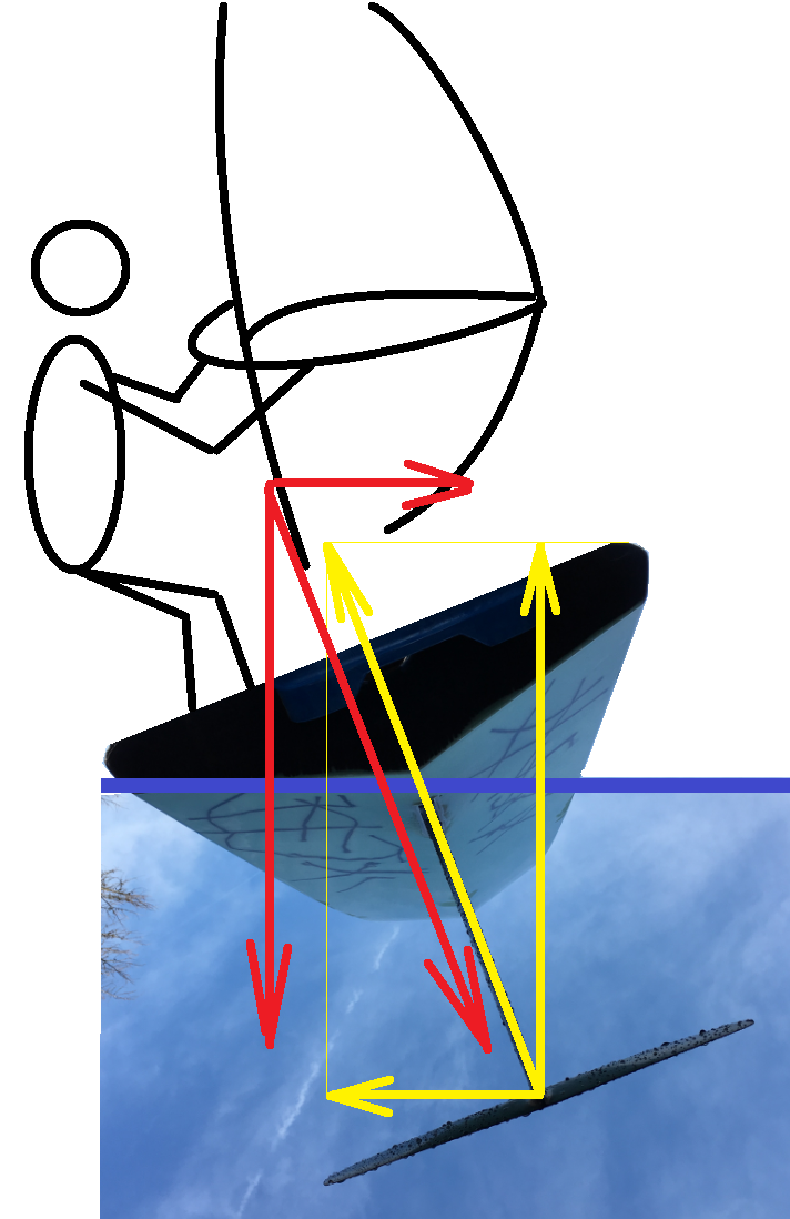

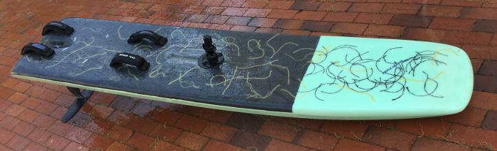

Разрешите представить - Муха-Доска.
Прототип
Длина 220, ширина 50, 170 литров, 8кг, Стеклопластик 70 проц, Уголь 30 проц.
Галсами идет на естественном ребрении на ветер - на одной плоскости шириной 20см, Специально сконструированная правая и левая глиссирующие поверхности симмитричны относительно своих осей.
Плавник боковой силы не создает, что дает возможность его сделать тонким с острым носком и макс толщиной подальше от носка.
Крыло создает подьемную силу и упор одновременно. Профиль оптимален для силы в одном направлении - просто ребрите все время на ветер и получается, что крыло-плавник при левом и правом галсе работает одной стороной - в 2 раза эффективнее традиционного плавника.
Так-как по сути нет плавника то нет спинаутов. Короче работает как на кайт фоиле.
Доска получается очень компактна но с большим водоизмещением. Реально сделать доску весом до 5кг.
Сегдня испытали, но ветер был плохой. Вроде работает как планировали. Но 170 литров это очень много. Надо будет сделать 70 литров, до 200см х 40см. и до 5 кг. Так как спинауты как явление отсутствует то можно делать короче ногу мухе и большого удлиннения крыло. Задача сделать как, чтобы на большой скорости глиссирования было быстрее, чем на обычной доске.

#327
Сообщение от Муха-Плавник Посмотреть сообщение
... Профиль оптимален для силы в одном направлении - просто ребрите все время на ветер...
Не приводит?

Не приводит?
Нет. Подводная часть симметрична на галсах
