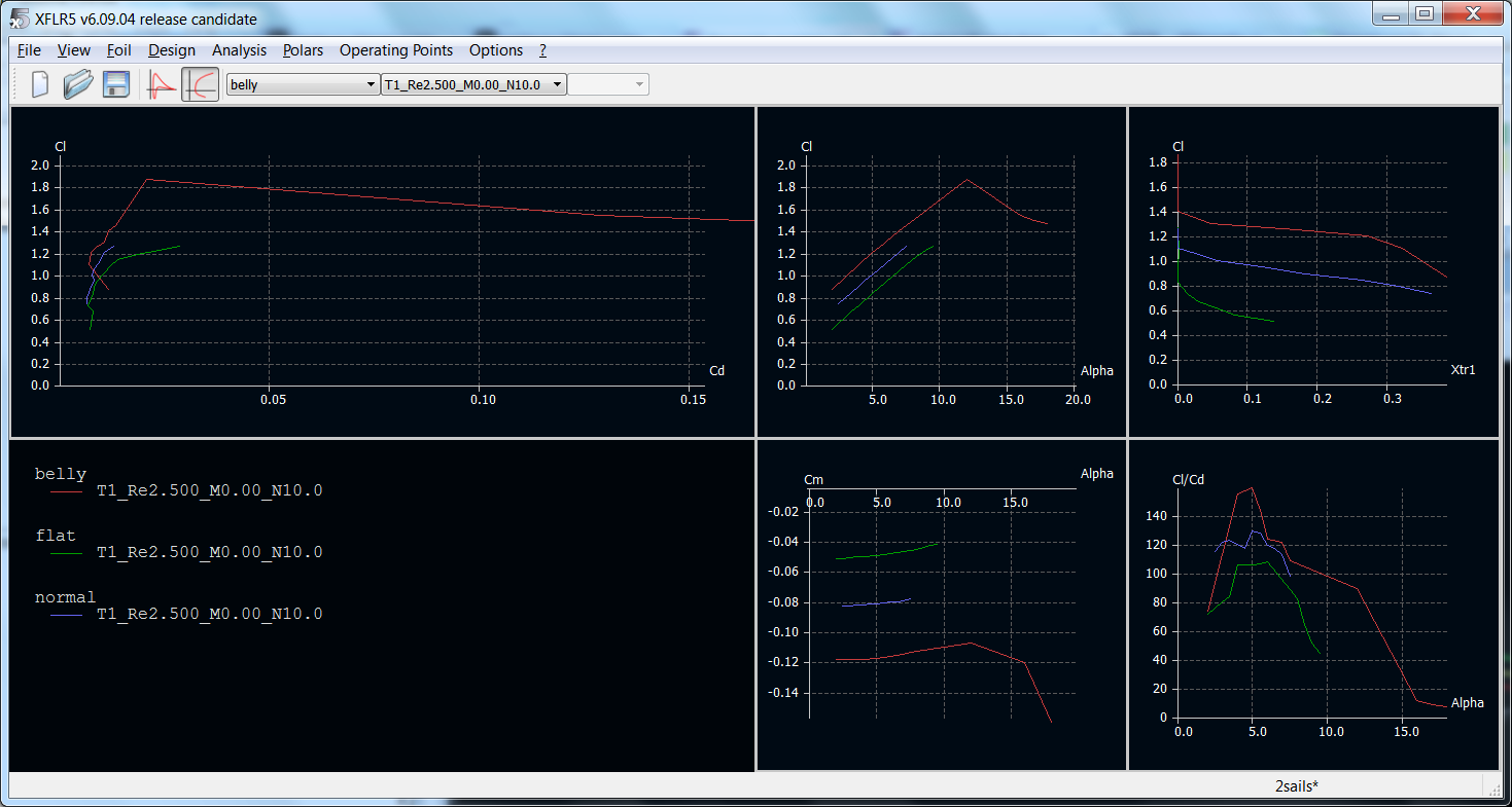

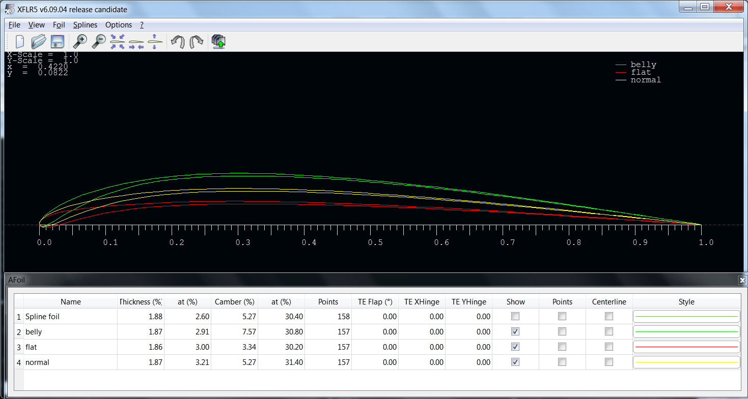

Посчитал чего-то.
Взял профиль, который дается по умолчанию, уплощил его вручную. Мачткарман тоже уменьшил.
Потом сделал из него пузатый и плоский профили изменением камбера.
Считал при числе Рейнольдса 2500000, что соответсвует скорости вымпельного ветра около 15м/с или 52км/ч, при длине хорды паруса 2.5м. Ncrit=10.
Получается, что более пузатый парус достигает большего качества. Но угол атаки надо точнее выдерживать.
Более плоские паруса позволяют больше играть углом атаки без значительного падения качества.
Так-же по абсолюту пузатый дает значительно больше ПС на УА 12.
Драга тоже больше, но драг, который создает силу в направлении дрейфа, потом может быть преобразован плавником в тягу, согласно моей "теории тяги плавника".
Либо/также его можно использовать для снятия веса с доски, вывешиваясь на траппе.
Короче, получается, пузатый по-любому лучше, но требует больше мастерства, да и, тупо, силы для управления.

mm7: Считал при числе Рейнольдса 2500000, что соответсвует скорости вымпельного ветра около 15м/с или 52км/ч, при длине хорды паруса 2.5м. Ncrit=10.
Ну, то что пространственность обтекания и изменение крутки при добирании шкота не учитывается это понятно. Но хоть длину хорды тогда уж брать некую осреднённую нужно, а не в самом широком месте, у нас же парус не прямоугольный. Прикинь себя с парусом шириной по гику 2,5 в 15м/с, пусть даже вымпельного. Актуально тебе будет в таких условиях получить максимальную подъёмную силу? Ведь большая часть подъёмной силы будет стараться увеличить дрейф, а не увеличить скорость.
Почему? У более пузатого (на твоих графиках) качество выше во всём диапазоне рабочих углов. Если так получается (по программе), то нужно считать ещё более пузатые паруса, чтобы проверить эту закономерность. Может мы, лошары, катаемся на слишком плоских парусах, тогда как нужно кривизну процентов 30 делать? Или 50.
Сила, конечно, вещь нелишняя. Но массы она не заменит. Чёт анекдот вспомнил, который монстр рассказывал, про сильного, но лёгкого ёжика.

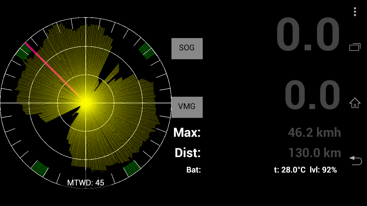

Второй способ, практический - пытаться построить по жэпээсу. Способ грубый и трудоёмкий. Наибольшую грубость вносит то, что жпс не измеряет скорость и направление ветра. Но если часов с сотню набрать треков, периодически в течение каталки замеряя ветер, а потом всё это дело грамотно обработать, то можно получить нечто похожее на серию поляр (на комплект: 1 парус, одна доска, 1 плавник). Муторновато.
LOP- спешал фор ю.
100 часов нету под рукой - могу предложить только крайние 130 км :-)
Ветер 5-9 мс, парус 9.5 (ССТ, с большим пузом ) доска концепт85, плавник Select 57
могу так же прислать Csv файлик, от этой поляры и трек GPS.

ЗЫ Цвета на рисунках профилей и графиках лучше выбирать соответствующими друг другу, а то может путаница возникнуть.

красиво смотрицца...только цифирок не видать...как этим пользоваться???

Kirill Kirillov:...100 часов нету под рукой - могу предложить только крайние 130 км :-)
Валяй, посмотрю, долгими зимними вечерами. Если ветромер гдедуетовский поблизости работал, то место каталки тоже не помешает.

Кирилл, Юго-Эапад дул?
