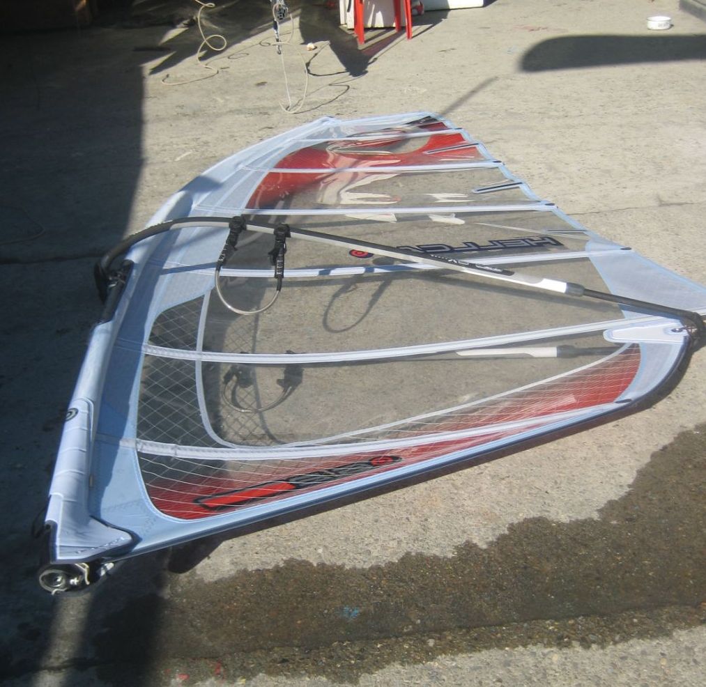

Может попробовать отрегулировать лату? Мне на Hellcat 6,2 помогло, профиль паруса сразу стал естественным , лата почти отвалилась от паруса.Вот фото до регулировки...
ps : удлиннитель и гик поставленны по умолчанию, как написано на парусе, добивка по шкотовуму углу ничего не дала, по мачте надо добить до самого упора.

Сообщение от sherif Посмотреть сообщение
По мачте добей чутка и все траблы уйдут...
По мачте недобит. Добить!
Будет пересчелкиваться, но мачту все равно будет задевать! Это не лечится.
