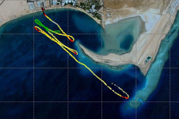

Но с прогой от http://www.gps-speed.com/ не видно трека на Гугловских картах
либо через гугл-земля, либо, как мы тут недавно обсуждали с лалексом - через сас-планета делать карту для спота и ее подставлять в качестве бекграунда
Вот, к примеру, только что сделал сегодняшний трек и подставил под него карту дахабской лагуны
