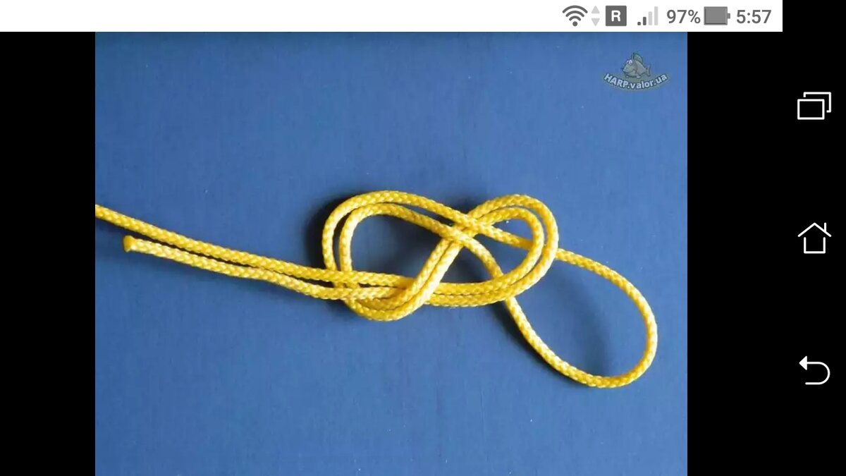

Попробуйте завязать такой узел:
https://disk.yandex.ru/i/V68jNZ6N9lLIJw
Как он будет на плоской верёвке - не знаю, но на круглой развязывается легко.
С другой стороны, кроме того, что затянется сама плоская верёвка, завяжется и резинка внутри, что не есть хорошо.
Я бы повременил с модернизацией нового стартшкота, потому что этот узел применяется для укорачивания верёвки без её разрезания, то есть, он ещё и не затягивается сильно и что будет при этом с резинкой - большой вопрос.

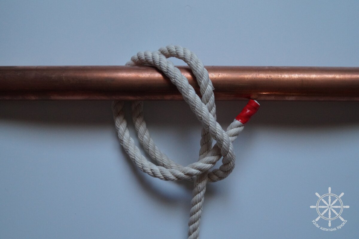

А из подвижных, постоянно завязываемых - констриктор или удав
Только с усовершенствованием
- в конце под последний зажим вводится петля, чтобы потом развязать одной рукой
Узел не потребуется никогда сильно затягивать, а сам он все равно никогда не развяжется
и снимается вытягиванием петли двумя пальцами при любом намокании

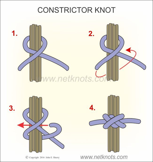

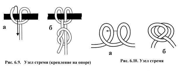

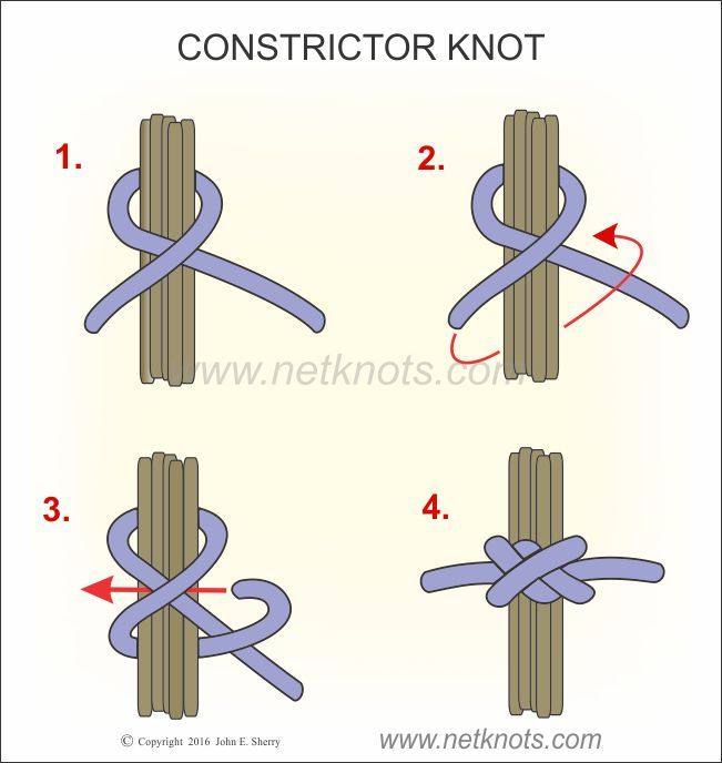

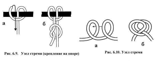

На фото выше - стремечко, хороший и несложный узел: действительно, мало затягивается. Констриктор немного другой, похитрее, он вяжется плотно и затягивают его втугую на скользких кругляшах.
Все узлы хороши в своё время и в своём месте ,)
