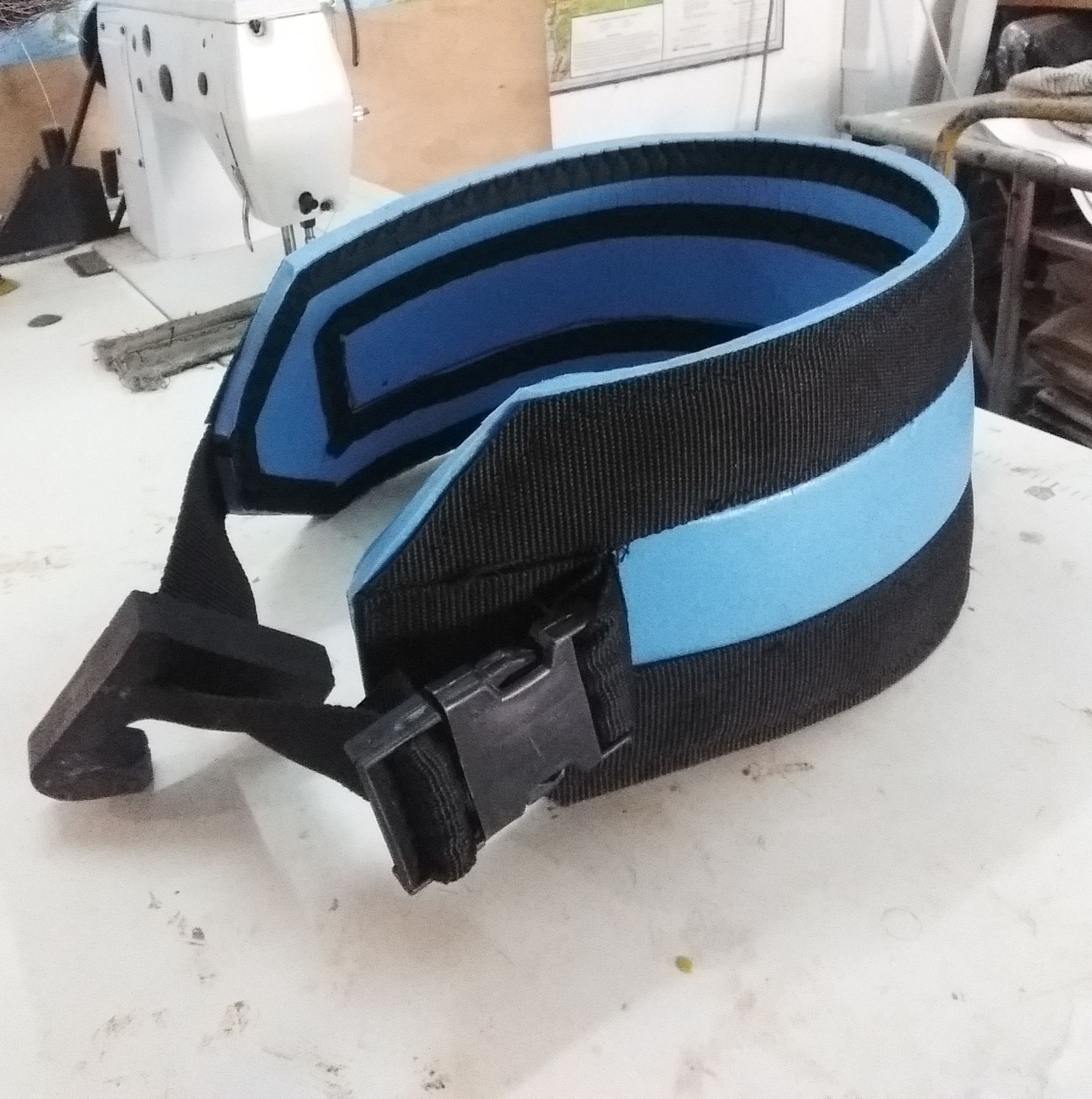

У меня есть подобная траппетля с резинкой. Работает нормально.
Петля регулируемая. Каким-то хитрым кайтовым узлом можно настроить нужную длину.
А ремень у меня просто багажный, от чемодана. Без вяких подушек. Ну давит немного на ребра, но оно вполне терпимо.
Крюк выпилен из высокомолекулярного полиэтилена (из разделочной доски .
Непрочитано 25.06.2023, 17:42

https://raceyou.ru/attachment.php?at...1&d=1687704156

Непрочитано 27.06.2023, 18:46

Тестировали уже? Как на воде?
сегодня попробовал, все ок. Единственно, поменял защелку - она оказалась плохого качества и выскакивала из замыкания когда потянешь руками. Поставил нормальную, 2 часа на воде, держит хорошо.
