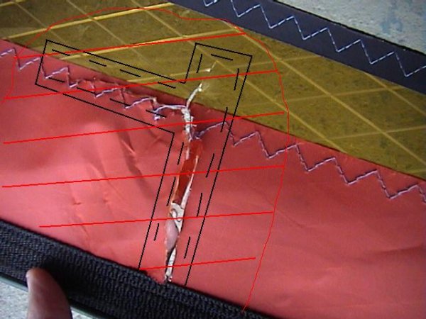

Если парус для себя (красота ремонта пофигу) , то примерно так, как предложил Komandir.
1. Отпарываем нижнее усиление с запасом в см 10 от порыва
2. Проклеиваем все линии порывов полосками самоклеящегося дакрона шириной до 4 см, предварительно протерев все места ацетоном.
3. Сверху всего этого лепим большую заплатку из дакрона. Можно фигурную, типа элемент декора. Как душа пожелает. Прошиваем по периметру большую латку и вдоль всех порывов (по полоскам - они будут проступать через верннюю латку)
4. Пришиваем назад усиление нижней шкаторины.
Шить заплатки желательно зигзагом.
полосками проклеиваем для того, чтобы рваные края порыва быстро не протерли верхнюю латку. Да и в два слоя крепче будет
Кстати, прогреть латки феном и прикатать валиком - очень будет полезным.
