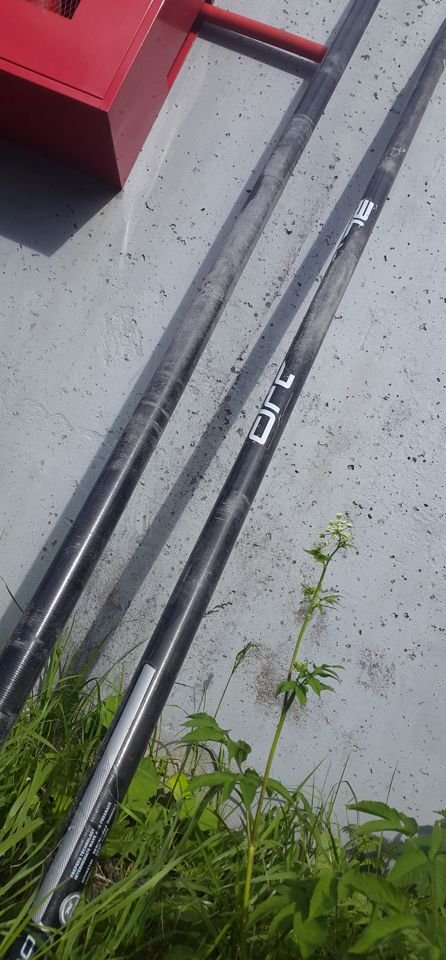

Добрый вечер, кто-нибудь знает что это за мачта (бренд)?

Мачта NorthSails, старенькая.

Друзья, а кто знает на мачте NorthSails надпись "drope shape" означает тип жесткости мачты? Я так понимаю это hardtop? Если перводится как форма капли?

Drop.Shape - уменьшенный диаметр основной длинны (утолщение внизу, где удлиннитель СДМ)

Может тогда подойдёт на Нейл Прайд Фьюжен 4.9. Все говорят, что рдм лучше всего подойдёт. А я вот нашёл 4.0 NS C55, старенькая правда..
Мачта СДМ.
Pontikapei вне форума Ответить с цитированием
Непрочитано 05.04.2020, 11:59
Сообщение от Pontikapei Посмотреть сообщение
Мачта СДМ.
NP - flextop
NS - constant
Так что может не подойти.

Хорошо, так все таки уменьшенный диаметр верхней части мачты (drope shape) делает мачту ближе к flextop? Или я не так понял? Парус старенький, покупался чтобы "вспомнить молодость" и поставить сына под парус. Предполагаю, что в этот NP вооружали на что попало, ибо куплен он из проката. Может не заморачиваться сильно с мачтой? Площадь его маленькая...

В прокате, да для обучения, можно и на водопроводную трубу повесить, а для себя, да чтобы всё было хорошо, надо бы подходящую мачту.
И тут всё упирается в наличие... Вряд ли у нормального начинающего найдётся россыпь разных мачт в гараже... Скорее наоборот, как раз нужного и не будет. А может вообще ничего нет...

Спасибо, друзья за советы. Всё же чтобы закрыть тему с drope shape, он похож больше flextop?

Нет!
Это как путать тёплое с мягким))
https://www.unifiber.net/masts-selector-2012-v2
Вообще не парься.
Одно к другому никак не относится. Дроп Шейп к изгибу отношение не имеет. Там про диаметры, а тут про изгиб.
