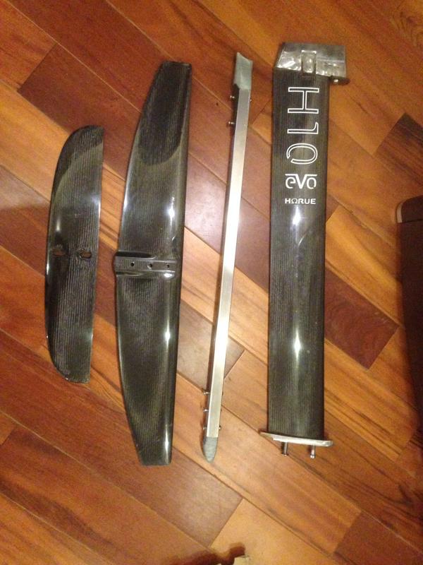

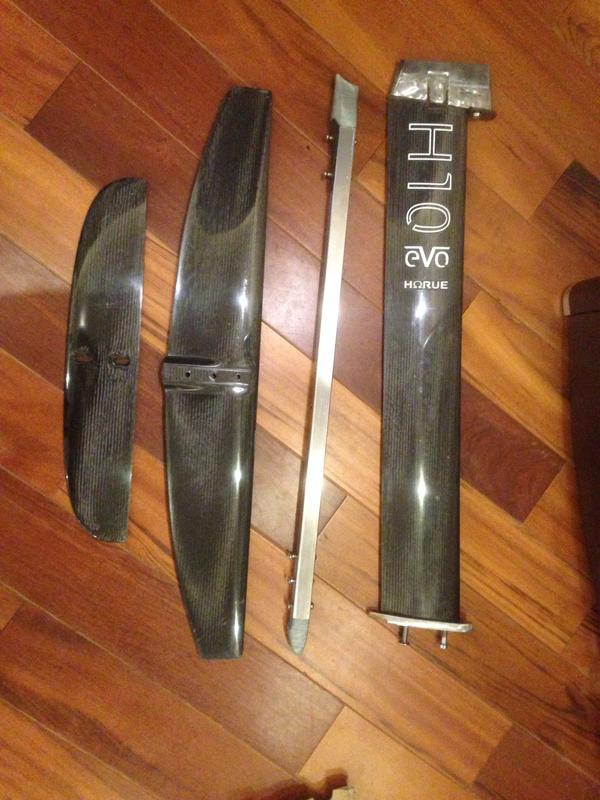

Раз ни кто не откликнулся буду за 500 рублев у фрилансеров заказывать сам могу ну не охото и нет времени учиться чертить, хотя в автокаде умею. А вот 3д не освоил да и не надо мне. Приехал наконец то horue h10 evo. сделан качественно. Но вес ноги такой же почти как у люминя. Я думал карбоний должон быть полегче. Его я тоже испытаю и конечно под эту во ногу скоро закажу люминий фюз для супер крыла XXLW. Потенциал у крыла хороший. Вот с ним я пробовал пампить и таки да получатся выходить на крыло.
Карбоний легче, но люминий с полостями внутри. Кстати, некоторые рекомендуют сразу заполнять полости прутками карбония. Правда, не всем помогает.
Думаю, что и для фюза это будет полезно, если он не цельнометаллический.

Если Вам здесь не нравится можете идти к королю в ветку гидрофойлов. Он там себе сам пишет сообщения. А тут пишут люди, которые готовы сделать своими руками. Насчет полой ноги хорю из карбона а тоже полая внутри я обалдел даже. Я то думал из карбона полностью сделано.
Помогает всем. Но до определенных пределов (нагрузок). Я с прутками 2 сезона откатал. А без - на второй каталке сломал.

Вчера посмотрел внимательней в ноге по центру внутри идёт канал квадратный а с двух концов по три отверстия с резьбой. Голова и бульба из металла нерж не люминь болта соединяющие ногу и фюз м8, что очен хорошо я дмумал там м6. Но вес ноги почти такой же как люминь так что манта фойл цена качество.

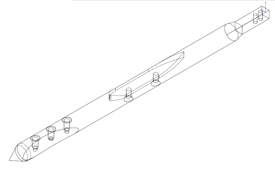

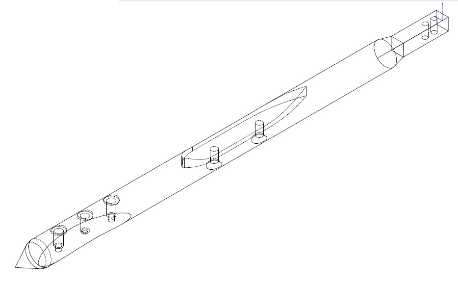

Чертеж готов осталось отдать на чпу.

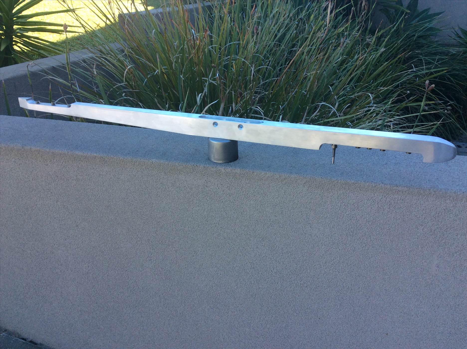

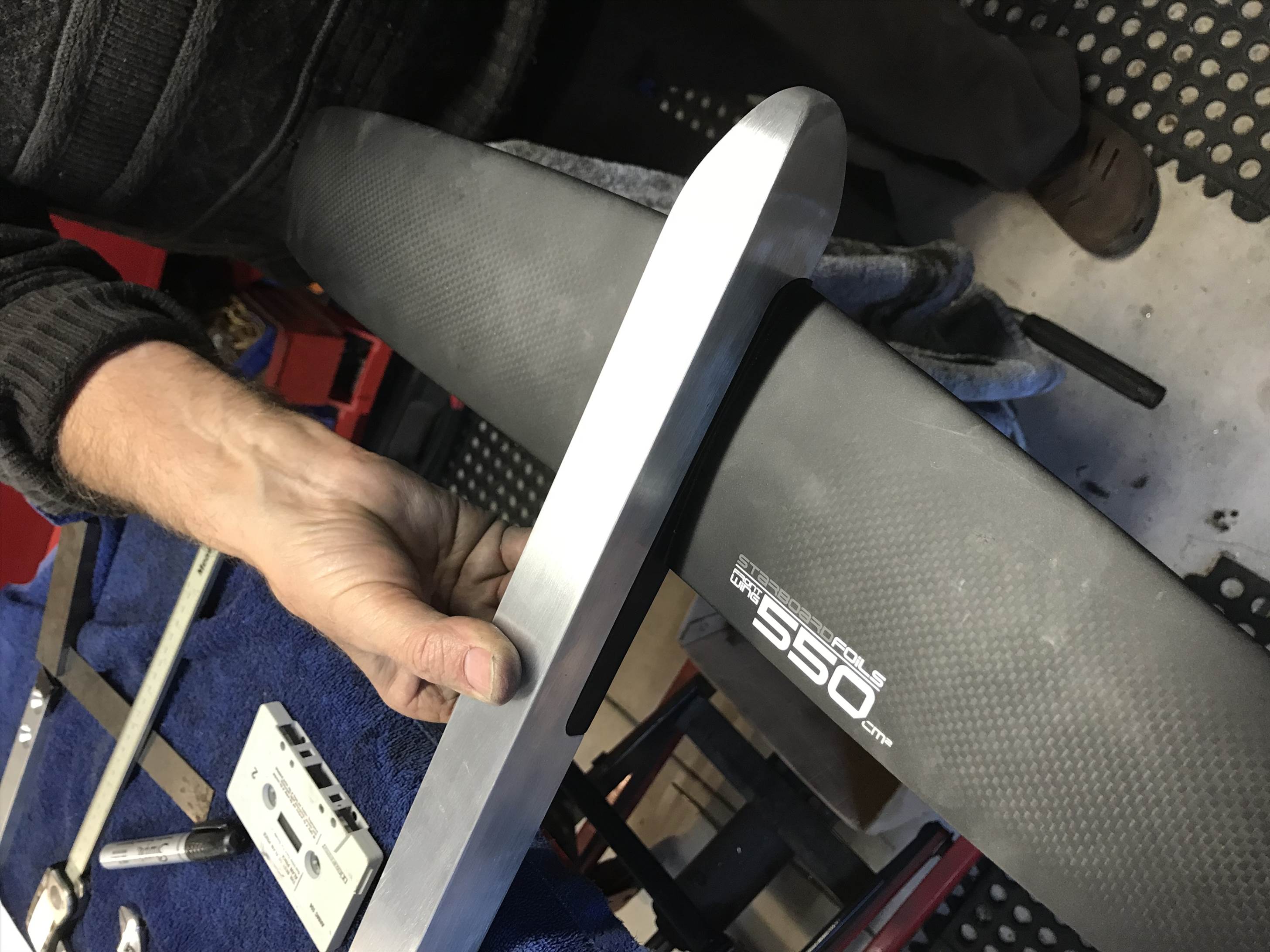

меня ругают вон посмотрите на сееабризе какие мастера стараются. Правда второй экстримал с карбоном лучше делать цельный и не доделывать, а то разломает
вот две темы
https://www.seabreeze.com.au/forums/...fuselage-build
https://www.seabreeze.com.au/forums/...ing-pic-heavy-

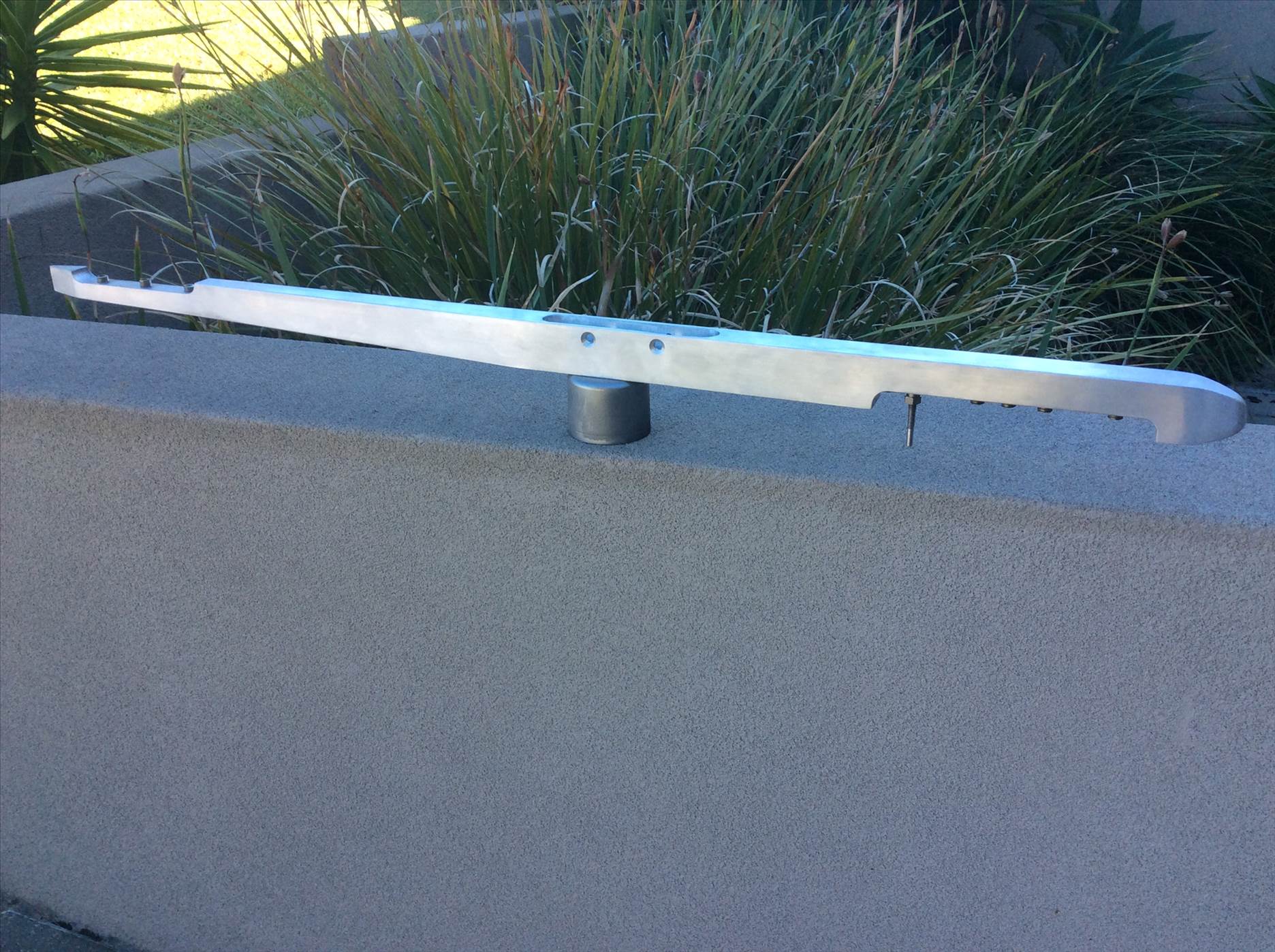

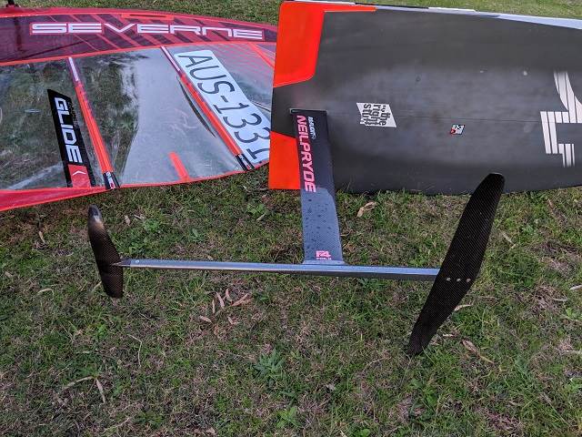

ID:	49422  Нажмите на изображение для увеличения
ID:	49423  Нажмите на изображение для увеличения

А ты тему внимательней посмотри. Уж извини написал коротко о том, что он слепил из готового фюза конструктор, для прочности мне кажется хуже когда на готовый лепят куски.
А вот другой сделал из цельного люминя в чем абсолютно прав. Я почти также сделаю где основная нагрузка цельный кусок, а вот где стаб там будет профиль 20 на 20.
Там вообще-то есть ссылки и можно посмотреть и разобраться что к чему без вчитывания и вкуривания моего текста.

"вкуривания моего текста".. текста...текста?..ТЕКСТА??!! Это гребаный поток сознания, а не текст.
И наброшу пожалуй... Чертеж фюзеляжа -говно. Поехали!
Ирландец вне форума Ответить с цитированием

+++++ И это не чертеж!!!

Ребят а вы собираетесь делать фойл или так тролли куёли . Чертёж давно готов и в автокаде и 3д модель. Тролить может каждый а ты сделай и покажи.
