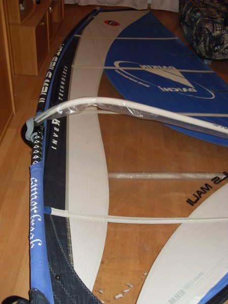

спасибо, а что такое "мельница" ?
PS Удлиннитель стоит на 22.5 см (чуть больше рекомендованного 21см)
kradio5 вне форума Ответить с цитированием
Непрочитано 16.06.2010, 22:34
Мельница - простое устройство для набивки паруса. При изготовлении нового латоуловителя размеры старого были соблюдены? Обычно латы - если торчат на неподходящей мачте, - то всё таки более равномерно.
По моему слабому опыту, найти неподходящую мачту для фрирайд шестёрки - непросто.

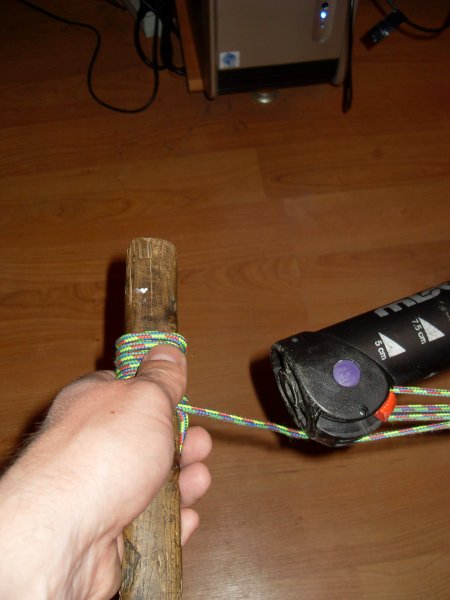

инструкция на аглицком HSM. На 2-ой страничке рисунки вариантов набивки топа и галсового люверса с крюком и без. Если без крюка с блочками, то расстояние от люверса до блочков удлинителя будет больше на размер крюка (5см где то). Проверь крепление топа, может там сползает?

Теперь получилось. Зашнуровал как на рисунках и после этого смог набить ещё сильнее. Набивал пока шкотик не начал отрезать мне пальцы.
Потом я примотал к шкотику молоток и продолжил набивать. Ох и не легкая это работа, доложу я вам :).
Теперь эта лата только чуть-чуть касается мачты. Даже новый уловитель\усилитель видно.

А мне кажется, надо ещё поднабить :) подозрительные складки около топа, как будто топ мачты на место не сел (хотя непонятно как это возможно при такой набивке) и латы верхние совсем не провисают. Свой парус hot sails maui psyclone 6.3 тоже набиваю ну очень сильно, мотая шкотик на отвёртку. Да ещё и пользуюсь крюком:
Такие уж они, паруса, жосткие :)

Я тут после зимы тоже не мог набить свой симмер 7,5 как только не тянул. В итоге помогло мне следующее, набил, как набилось, намочил мачткарман, оставил, а потом легко и не напрягаясь, добил его, даже слегка перебил. )))

Посмотри внимательно на жесткость мачты совей а потом на рекомендованную жесткость на парусе.
на павер-х не факт что у 430 мачты жесткость 21! далеко не факт!
