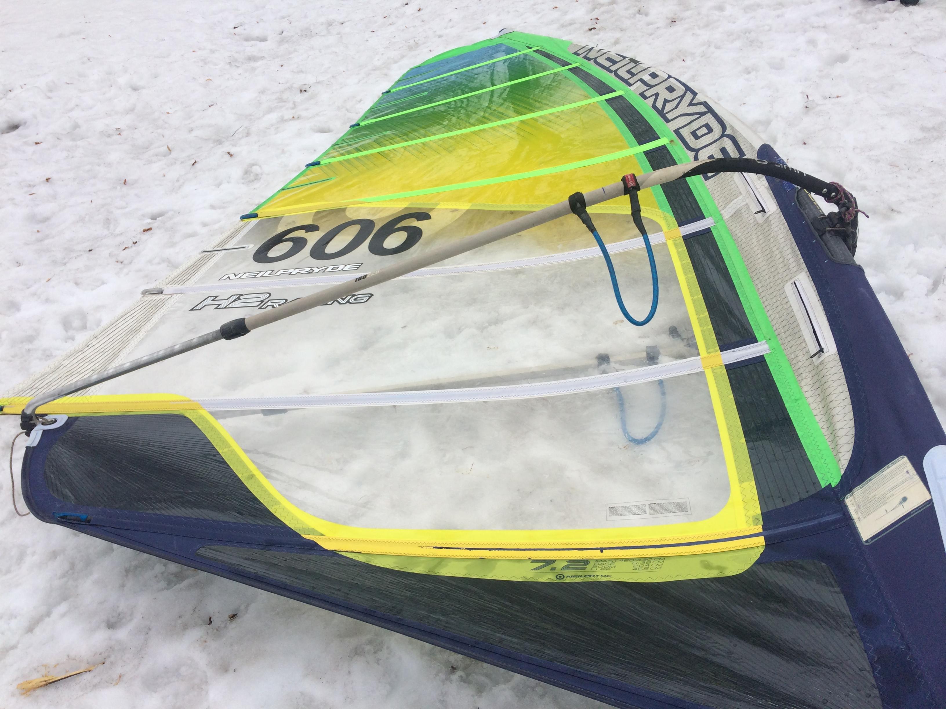

http://www.raceyou.ru/attachment.php...1&d=1522822132. Сейчас видно ?

Красиво лежит ...

Красиво не добит по мачте)

На слабый ветер. Спасибо !

А он в таком виде переключается хоть?:
Гик то явно просится посерьёзнее

это парус на 10-15 м/с, выглядит норм, может 2,3 лату снизу чуть добить, гик, да, слабый, его будет выгибать что даст пузо/складки и понизит контроль

Гик алюминиевый , другого пока нет, а что карбон крепче ?, также гнется ! На нижней лате ,сломан фиксатор . На 10-15 м/с ,конечно не добит ! Спасибо!
