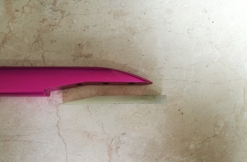

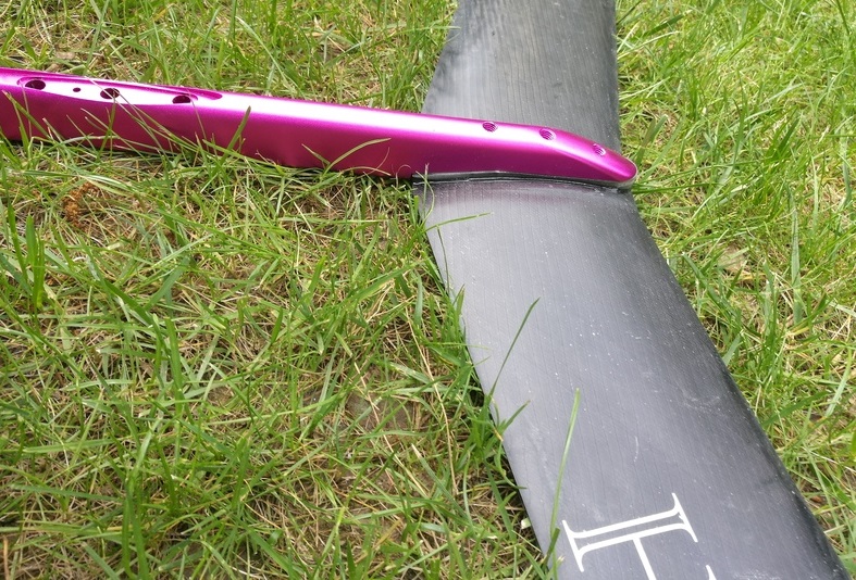

Во для любителей прайда. Дядя сделал адаптер для крыла хорю и очень доволен говорит, что данная конструкция очень стабильная и он начинает ехать при 10 узлах.

Я предпологаю, этим дядькам уже всё научно доказали и они это подтверждают эксперементально в гонках. А их на маркетинг не разведёшь. У всех изогнутые крылья и кренят фойлы нормально так.
При 10 узлах я и с родным крылышком взлечу с 7,8 парусом, а лететь и того меньше ветра надо.
Нашёл этого дядечку. У него пока опыта совсем мало что бы говорить о 100% удаче. Безусловно большее крыло даст подъём при слабом ветре, но что будет на скоростях и поворотах, пока вопрос открыт.
