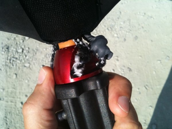

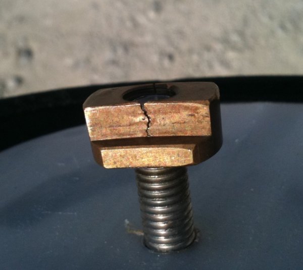

Чё-то мне шарнир мозг выносить стал.
Всего пару месяцев эксплуатации, фотки вот:
- Гайку я уже перевернул, была по правильному. Если дальше так дело пойдет, думаю купить двухболтовую подставку.
- Страховочный тросик перетерся. Новый поставлю без вопросов, но что я не так делаю?
это загадка такая?

это загадка такая?
Для меня уж точно. Чё, раз в три месяца новые шкотики вязать?.. Чё, у всех так? Раньше не сталкивался.
Непрочитано 29.07.2010, 16:35
по фотке лечить если...))
1. сними стартшкот или поменяй на более длиннный
2. поменяй тюбетейку... на степсе
3. не забирайся на доску с наветра, если у тебя парус утоплен. риск вырвать мачтовый погон. гайка уже треснула
п.с. у меня шарниры уже 6год ничего подобного не встречал, сфотай парус с присоедененной доской!?
А вот и ответ! Я именно так утопленный парус из воды и достаю, ложусь на доску и противовесом парус вытаскиваю.
А как утопленный парус поднимать для водного старта, когда он конкретно под воду ушел?

Фишка такая: если убрался не по делу и парус с подветра лег, а доска спарусила, она мачту как шило в воду втыкает. Парус глубоко в воде, доска парусит. Я обычно заплываю с наветра и давлю наветренный борт к воде, забросив на доску руки. Как только мачта всплыла на поверхность, плыву к мачте, пару рывков на ветер, всплывает шкотовый угол и мачта расположена уже для старта. Далее старт. Всё эффективно и быстро, только вот гайки нах рву

Ок, главное ясна причина разрушения, метод лечения гемороя найдется на практике.
Спасибо, не зря спросил. Когда бы мачтпогон вырвал, было бы уже поздно.

Когда ты давишь на один борт, другой борт давит на мачту или удлинитель. Причем нагрузка поперечная, а не продольная.
