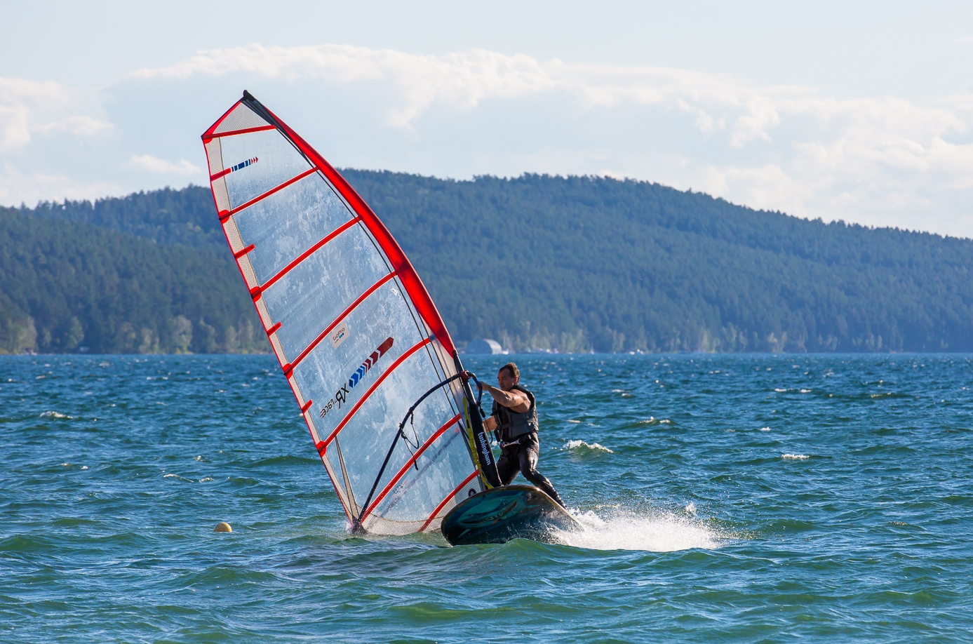

Примерно так..
утрамбовать нежную палубу за один выход до состояния гофра не хотелось бы. Поэтому долговечность стоит не на последнем месте.
Моя первая формула выполнена (по сэндвичу) 2 см двадцать пятый пенопласт 7 см пятнадцатый а остальное (палуба) 35. Прыгал, скакал, крюком бил, насчёт проминания фиг, всё здорово, если бы я изначально делал по человеческой технологии, то есть использовал, хотя бы стеклоткань, а не стекломат и нормальные заводские закладные - была бы отличная формула!
