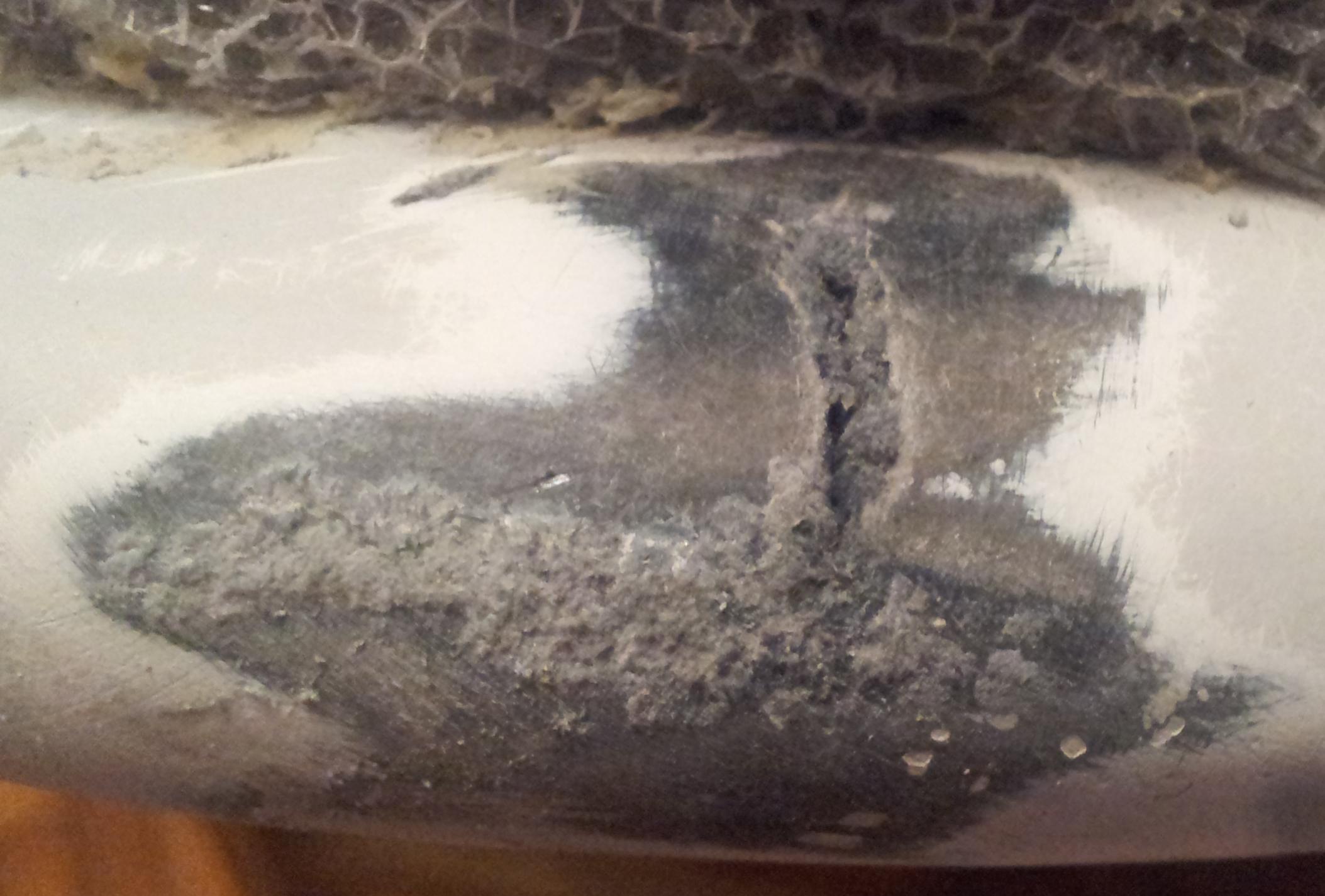

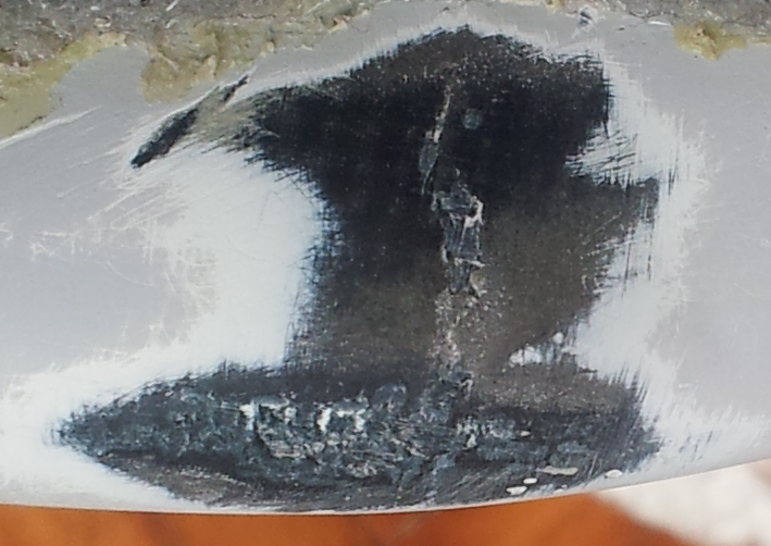

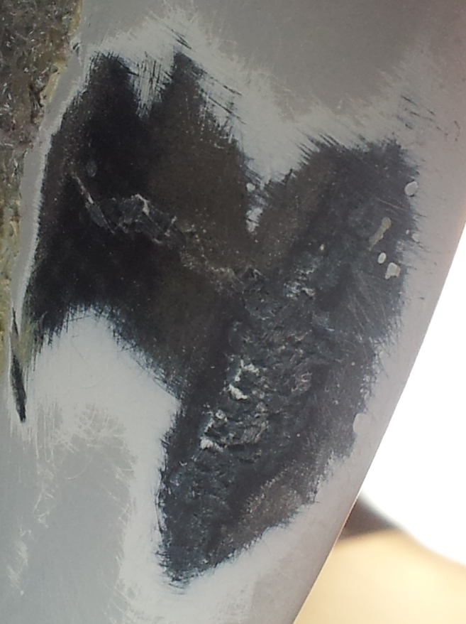

Немного зашкурил вокруг трещины. Вот что получилось.
Этого достаточно? Нужно только зачищенный кусок заклеить стеклотканью с эпокситкой?

А вода, которая через эту трещину внутрь попала, так там и останется?
Как ее оттуда вылить?
Я пробку выкрутил и доску вниз трещиной (и пробкой соответственно) на пару суток оставил "сушиться". Ни капли не вылилось.

кстате от чего такие появляются? у меня тоже такие есть, но я на них не обращаю внимания, вода из них не течет, я на всякий промазал сверху клеем и так оставил.
Непрочитано 17.05.2016, 17:02
Если в бутылку напихать поролону, сверху залить водой, а потом попробовать вылить воду, то вода выльется не вся. То же и с доской. По хорошему, получив пробоину, надо не края щели шкурить, а вскрывать её, чтобы рука влезала и вырезать мокрый пенопласт, а потом сушить в сухом и тёплом месте, чем дольше, тем лучше.
Но можно и замазать. Тут, правда, может случиться такая неприятность, как вздутие доски, если она на жарком солнышке полежит, с отслоением пенопласта от обшивки. А может и не случиться.
У меня это случилось от катапульты. Амплитудной красивой катапульты на адской (как мне казалось) скорости :)
Из-за чего происходит вздутие в этом случае?
По хорошему, получив пробоину, надо не края щели шкурить, а вскрывать её, чтобы рука влезала.
Не, на это я не готов. Я чую не последнее повреждение. Лучше пока по скорому буду заделывать, а на капремонт отдам профессионалам в межсезонье.

Думаю, лоп немного переборщил. Вырезать надо не мокрый ПП, а разбитый, трухлявый.
А мокрый просто сушить надо. В сухом, вентилируемом, не теплом, месте. Несколько дней как минимум.
На солнце можно подержать только в начале, минут 20-40, чтоб разбухшие шарики ПП выдавили основную воду из пор.
Дольше на солнце держать не надо. Уноси в тень. Иначе пар впитается в сами шарики и вода останется в них практически навсегда.
Потом можно вставить "фитиль" из микрофайберной тряпки в вент. Чтоб наружу торчал приличный лоскут.
Капиллярные силы будут вытягивать воду из ПП и испарять на лоскуте. "Фитиль" внутри доски должен плотно соприказаться с ПП.
У моей досоки вент - трубка с донышком в котором маленькая дырочка. Я это донышко высверлил, и еще немного сверлом в таблетку заглубил. (Но не насквозь! ) В это отверстие и вставляю фитиль.

Сообщение от tzimber Посмотреть сообщение
Даже если по скорому до капремонта, зачищено очень мало, отстанет незаметно из-за деформаций и будет сосать воду втихаря.

Если пенопласт в доске трухлявый, то я бы такую доску просто дитям каким-нибудь подарил, это труп, а не доска, процесс уже закончился.
Вздутие происходит от перехода воды из жидкого состояния в газообразное. Такой переход, и обратный, происходит постоянно, и в природе вообще, и внутри доски (как части природы) в частности. В замкнутом объёме, которым является внутренность доски, будет соблюдаться равновесие между жидкой и газообразной фазами, определяемое давлением и температурой внутри доски. Чем выше температура снаружи доски, тем выше она и внутри, а чем выше температура внутри, тем выше и давление внутри доски. С ростом температуры давление внутри доски растёт и для сухих потрохов, но при наличии воды этот рост резко ускоряется. Впрочем, для Питера это не особо критично, солнце у нас нежное. Да и разные доски по разному воду впитывают, может тебе повезёт. Но капремонт на зиму лучше запланировать, вскрыть все щели, куда могла попасть вода, пошире, ди и оставить на просушку на пару месяцев в тепле. Хуже не будет.
Это само собой. Спасибо.
Благо пока трещина только одна.
Мало в ширину или в глубину?

Да, если в тёплую солнечную погоду доска начнёт шипеть, или свистеть, или пускать пузыри прям сквозь поверхность, или просто вздуется как банка просроченных консервов, то лучше зимы не ждать - процесс отслоения идёт полным ходом.

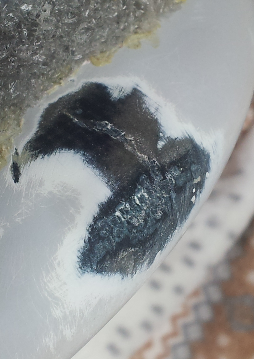

Расковырял то, что расковыривалось. До уровня, чтобы кулак прошел, смелости не хватит=))
Надеюсь, не пригодится. Так чего мало снято - вширь или вглубЬ?
