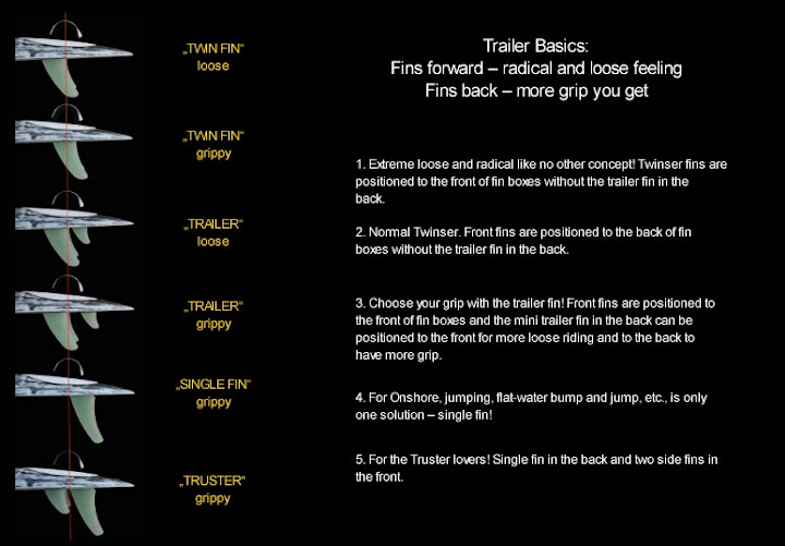

Серега привет ! Так это 3х плавниковая, на Должанке пробовал JP Single Truster, похоже прямой конкурент этой доски Патрика Дитхельма. Жаль вдоволь времени не было покататься на ней, но интересно, понравилась. Все же интересно было бы почитать развернутый тест в различных условиях 4х плавниковой схемы.
