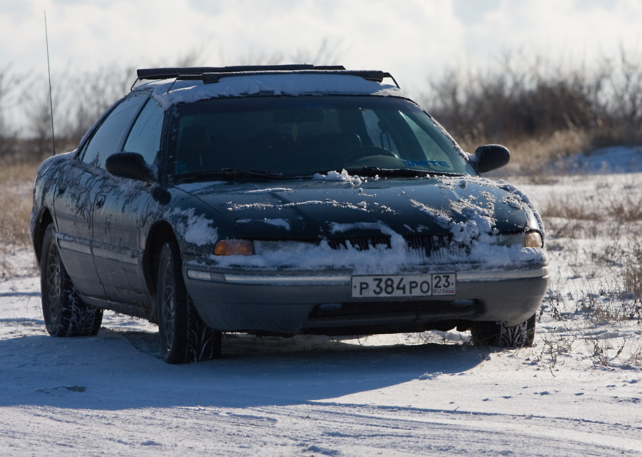

Кузнец, очень долго наверное, лето, запчасти еще не куплены... По автомобилю работ выше крыши, процесс идет очень медленно из-за денег. Скорее всего когда блок почищу, сделаю замеры в цилиндрах, то чудо-машина будет разобрана. Если конечно она не продастся, т.к. планирую её на Авито выставить. Если продастся, другую сделаю.

Что за авто? Двигатель V6 с чего?
