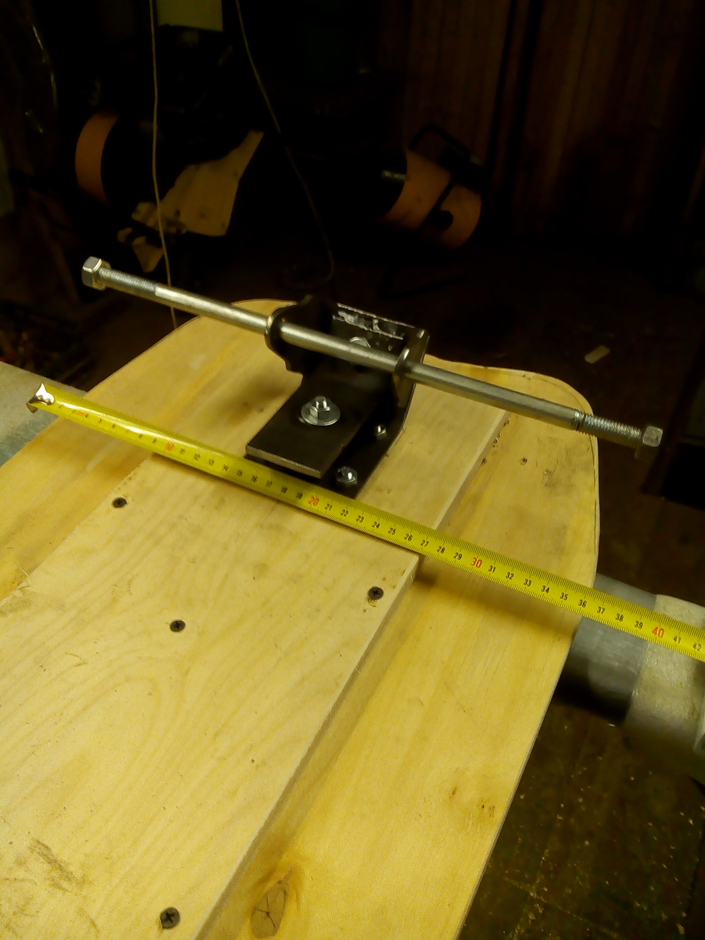

Непрочитано 28.09.2014, 21:37
Серг.ан
Меня ветер катает:)
Аватар для Серг.ан
ID:	19402готовимся к зиме.

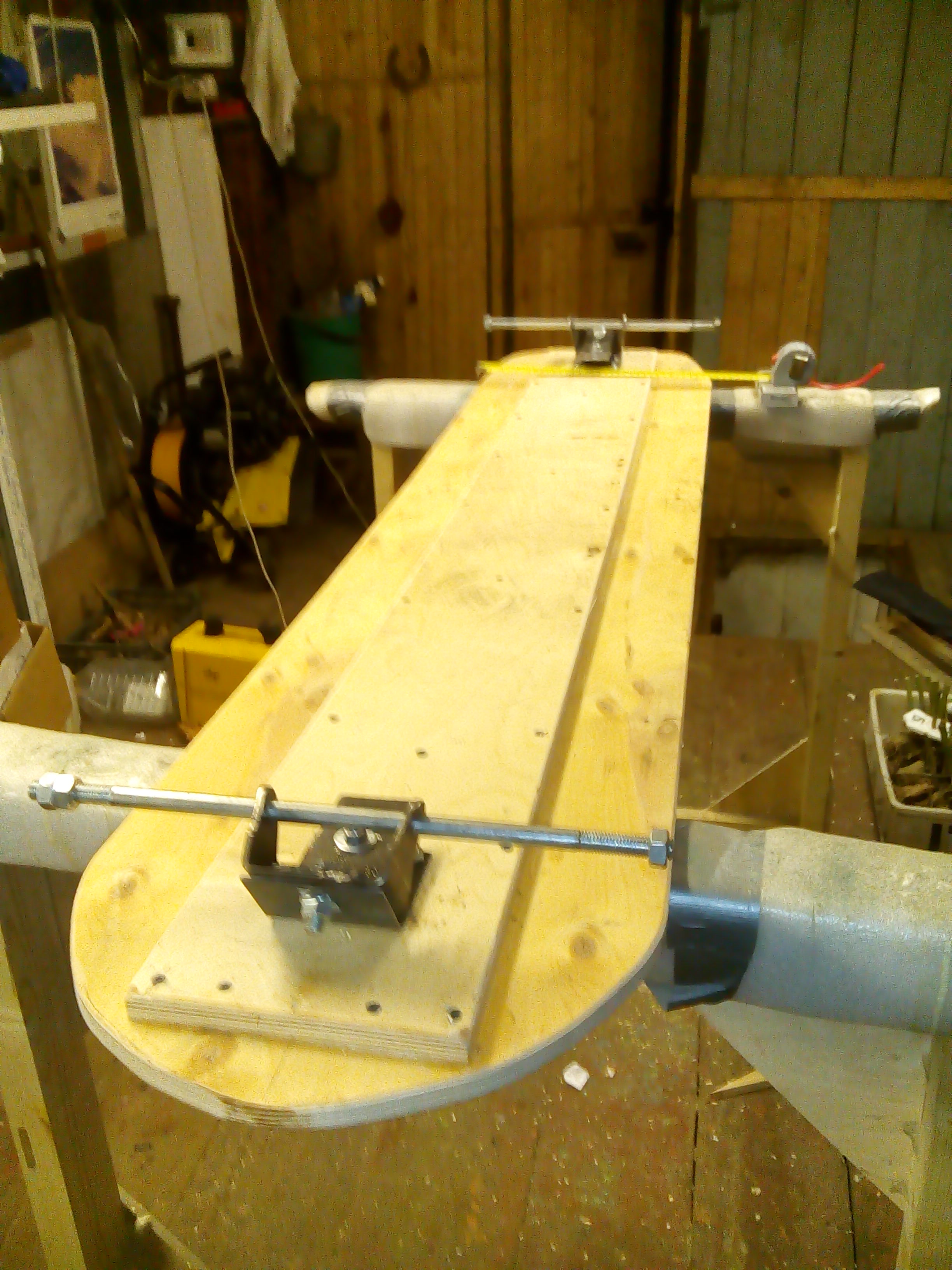

Информации по геометрии айсборда не густо.Поэтому замутил свою конструкцию:длинна-1600,ширина360.
Длинна коньков какая должна быть?КМК от 300 до 350.Расстояние от конька до конька шире доски на 50-100 с каждой стороны.?Шарнир где крепким?По середине?тогда может твинтип замутить?Нажмите на изображение для увеличения
Непрочитано 28.09.2014, 21:57
Что-то сильно размахнулся... Вот идеальная и конструкция, и геометрия.
В любом случае, длины для деки метр-метрдвадцать, достаточно.

Непрочитано 29.09.2014, 09:10
мне тоже, но хочется заднюю ось и корму пошире. парусный ледовый стоячий буер... чтоли...
Непрочитано 29.09.2014, 09:14
Серг.ан
Меня ветер катает:)
Аватар для Серг.ан
именно так.Как по твоему,на корме 500 будет "оно"?а спереди 360?
Непрочитано 29.09.2014, 10:30
Vic
А зачем на корме шире коньки расставлять ?
Vic вне форума Ответить с цитированием
Непрочитано 29.09.2014, 10:48
для паруса 8.5 сайза..., чтоб под крылом можно было повистуть,...
Непрочитано 29.09.2014, 11:45
а стОит ли? эдакая мощь разнесёт влёхкую
