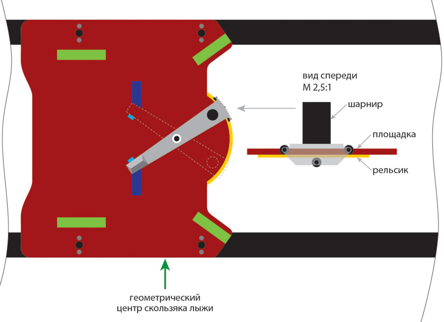

вот не сплю, всё думаю))) рисую.
быстро понял, что рычаг-маятник – это тупик, вывернет всё нафиг: на шарнир наргрузка большая, особенно когда парус бросаешь.
Думаю надо делать в площадке довольно широкую поперечную прорезь, усиливать ее и ставить "рельсики" (2 металлические пластины вдоль краев прорези). По рельсикам будет ездить тележка с колесиками-шарикоподшипниками. Например на каждый рельсик тележка будет опираться двумя колесиками сверху, одним снизу. В тележку будет компактно вделан карданный шарнир (без широкой пластиковой шайбы, которая на летней доске помогает руками шарнир затягивать; к тележке шарнир можно снизу гаечным ключом притянуть нормально). Весу, конечно, добавится(((.
Перемещаться такое, мне кажется, будет легко. Надо теперь думать, как это дело надежно фиксировать в крайних положениях. И как это удобно расфиксировать, когда надо переключить.
Скорее всего это усложнит технику ведения доски, вернее технику поворотов - потребует лишних телодвижений. А, например, момент огибания верхнего знака – пожалуй, не самый подходящий момент, чтобы вытаскивать ногу из петли, чтобы там что-то нажимать на площадке...
Хотя, если это даст реальный прирост скорости на галсе - почему бы нет? На самом деле, надо бы еще как-то заранее убедиться, что прирост скорости будет))) Мне все-таки кажется, что будет.

Сделать не на прорезях, а на поворотном рычаге-колене. Куда хошь выноси...
Все вроде ничего, но этим ведь можно увлечься! ((
Непрочитано 04.03.2013, 15:41
KOL
Аватар для KOL
Благодарностей: 107
идея с рычагом была самая первая, но мне уже не нравится. Нежёстко. Консоль, да еще под нагрузкой на скручивание...
Хотя рычаг можно совместить с роликами: противоположный от вертикальной оси вращения конец рычага мог бы опираться на рельсик четырьмя роликами (по паре сверху и снизу рельсика). Но тогда рельсик надо делать криволинейный (по сектору окружности, описываемой рычагом). Тоже вариант, но есть ощущение, что можно проще.
А хотя можно и всего парой роликов сверху органичиться, шарнир все равно практически всегда вниз давит (может только во время уборок не вниз)). А нагрузка на скручивание наверное вполне снимается применением шарнира-карданчика вместо резинового столбика.
Рассматривал сегодня в магазине системы подвески раздвижных дверей. Там есть готовые тележки с роликами и алюминиевые направляющие в комплекте.
Вот например система для подвески двери весом до 120кг
врезать поперек площадки 2 параллельных отрезка профиля, в каждом роликовая тележка. снизу к тележкам прикрутить пластину, на которую поставлен карданный шарнир (ессно так, чтоб торчал над профилем). Вот и поперечный погон, фиксацию надо придумывать. Правда по высоте получается немножко жырно. Да еще площадка выгнутая усложняет крепление прямолинейного профиля... прям хоть новую, плоскую площадку делай.
Ну, это тоже не окончательный вариант, а мысль, которую можно думать дальше))

вот, нарисовал вариант с поворачивающимся рычагом
Голубые прямоугольнички - собачки типа как в дверном замке. Фиксируют рычаг в крайних положениях. Синие штуки - типа клавиш для ноги. Нажимаешь на клавишу, собачка утапливается в площадку, ногой толкаешь рычаг для переключения в противоположное положение. Руками за гик помогаешь))
При огибании верхнего знака, когда шарнир надо перевести с наветренного борта на подветренный – этот номер будет не из простых))) но я думаю можно сделать так, чтобы не тянуться ногой к хвосту рычага на дальнем борту, а чтобы при нажатии любой клавиши утапливались обе собачки сразу. А шарнир на подветер научиться перекидывать при помощи МФП. Или пинком по шарниру))
При смене галса на бакштаге всё проще - все равно топчешься по площадке, улучить момент перекинуть шарнир несложно.
При огибании нижнего знака - хвост рычага ногой от себя, да и шарнир сам будет стремиться перескочить на наветренный борт.
При смене бейдевинда то же самое.

мне понравился вариант.Только зачем именно на повороте менять положение мачты?В ходишь в поворот уваливаясь под ветер(фордевинд),перекинул гик,и мачта находясь над наветренной лыжей помогает привестись к ветру и встать на обратный курс,и после этого переводим рычаг на подветренную сторону.
Непрочитано 05.03.2013, 18:08
KOL
Аватар для KOL
Благодарностей: 107
в гонке фордак делаешь из крутого бакштага в такой же крутой бакштаг, близко к галфвинду приводиться не надо, а если на выходе из фордака шарнир будет на наветренном борту, может привести лишнего. Ну, это частности... технику еще предстоит разрабатывать и отрабатывать.
