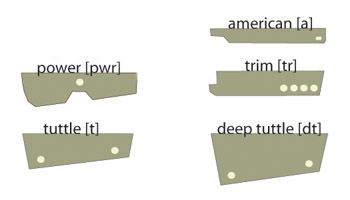

Типы боксов
Не по теме , но полезно будет в копилке
Название: fin bases.jpg
Можно поподробнее про боксы? Хочу купить себе второй плавничек (покороче, ато сильно мелко) не могу понять как дОлжно, чтоб бокс подошел?
Непрочитано 01.07.2008, 14:50
напиши какая доска - модель, объем, год
Непрочитано 01.07.2008, 15:14
боцман-злая@
Аватар для боцман-злая@
Sail Number: 23
Club: barrakyda
Location: Харьков
старборд F-typ 158л год не знаю - наверное 2005 или 2006
