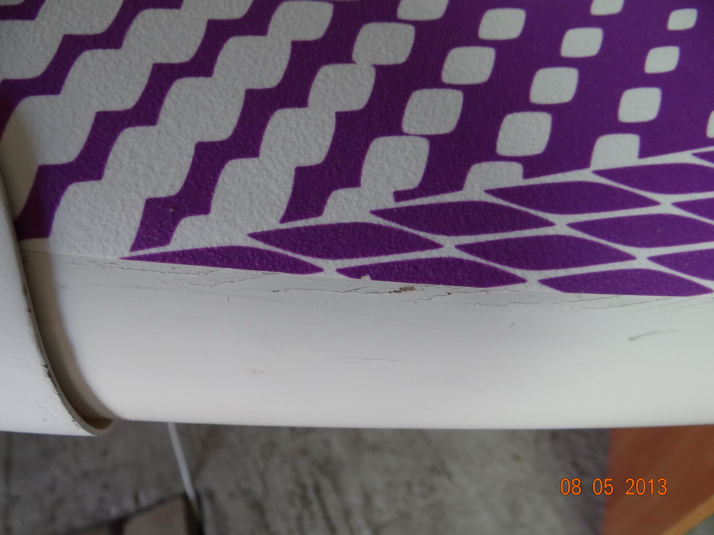

Ремонт трещины
Не стал создавать отдельную тему. Подскажите по ремонту...
Доска Фанатик Хавк 2011 135л. палуба шпонированная. По левому борту сразу за защитой трещины - при нагреве на солнце и обмыливании травит воздух. Над трещиной есть продавленность палубы, при нажатии на которую трещина немного "играет". Следов ударов над трещиной нет, грешу на сервис транспортной компании - придавили при доставке...
По ремонту - хотелось бы обойтись без "трепанащии". Исходя из этого рассматриваю варианты... Сверху все понятно - смола ткань шпаклевка....
А вот изнутри есть пару соображений:
1. шприцом и иглой для капельниц налить вовнутрь эбоксидки, перевернуть так чтобы проблемная часть оказалась внизу и оставить до высыхания
2. Попробовать задуть монтажную пену при помощи пистолета и той же иглы от капельницы, только страшновато - не "разопрет" ли пена доску...
Советуйте...

Вы напрастно боитесь "трепонации" это и легко и правильно. Все остального бессмысленная трата материалов и утяжеление доски, промятая палуба(пробитая) которая требует ремонта - ТРЕБУЕТ Ремонта.

Вы напрастно боитесь "трепонации" это и легко и правильно....
Пугает что доска шпонированная - сам не осилю
На уа форуме ремонт такого типа делает тов. Мельник. вроде в вашем регионе...
И доски тоже? Мне казалось, что он не по парусам и чехлам специализируется

на моей табухе-ракете полноса отвалилось.. стеклоткань и эпоксидка плюс пенопласт все полечили!
а у тебя тут ерунда делов.. правда с косметикой можешь не справиться

Я не пропустил,или еще никто не упомянул двукомпонентный клей-шприц для ремонта бамперов?для подобных травм помоему самое оно...и надежно и просто(с эпоксидом можно и наеб....я.)Я не прав-поправьте.

двукомпонентный клей-шприц небось полиэфирный, тото пенопласт ему обрадуется...
если загерметизировать те трещинки, что на фото, то можно все сделать без нарушения рисунка, даже заметно не будет. Яб снял полоску до начала рисунка, эпоксидкой со стеклотканью, потом эпоксидной шпаклевкой, все затереть и покрасить белым.
