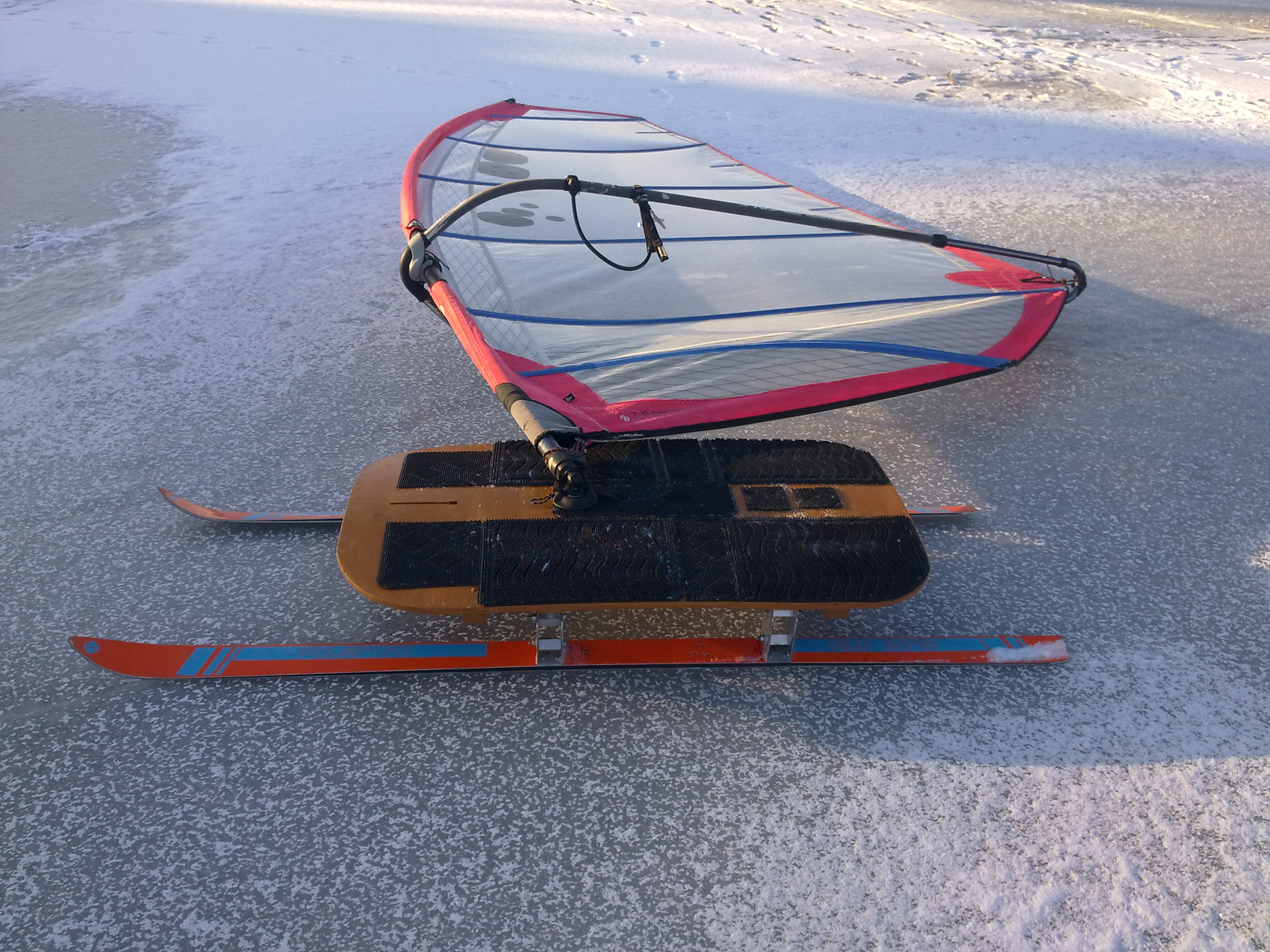

Все.Опробовал.Сдвинул шарнир на 20см к корме и добавил ковриков.Много лучше стало..Замерил спид-26кмч.Но при этом не на секунду не расслабишься!Скатал три раза до противоположного берега,и все....-обессилел...
хоккейная защита сработала отлично!Три раза-на всей скорости,и ничего!Немного 5точка помялась только.
По ощущениям:бешенный своенравный зверь.С ним договориться нелегко.Каталка не "для отдохнуть",а скорее:"пойти с медведем чтоль побороться"...

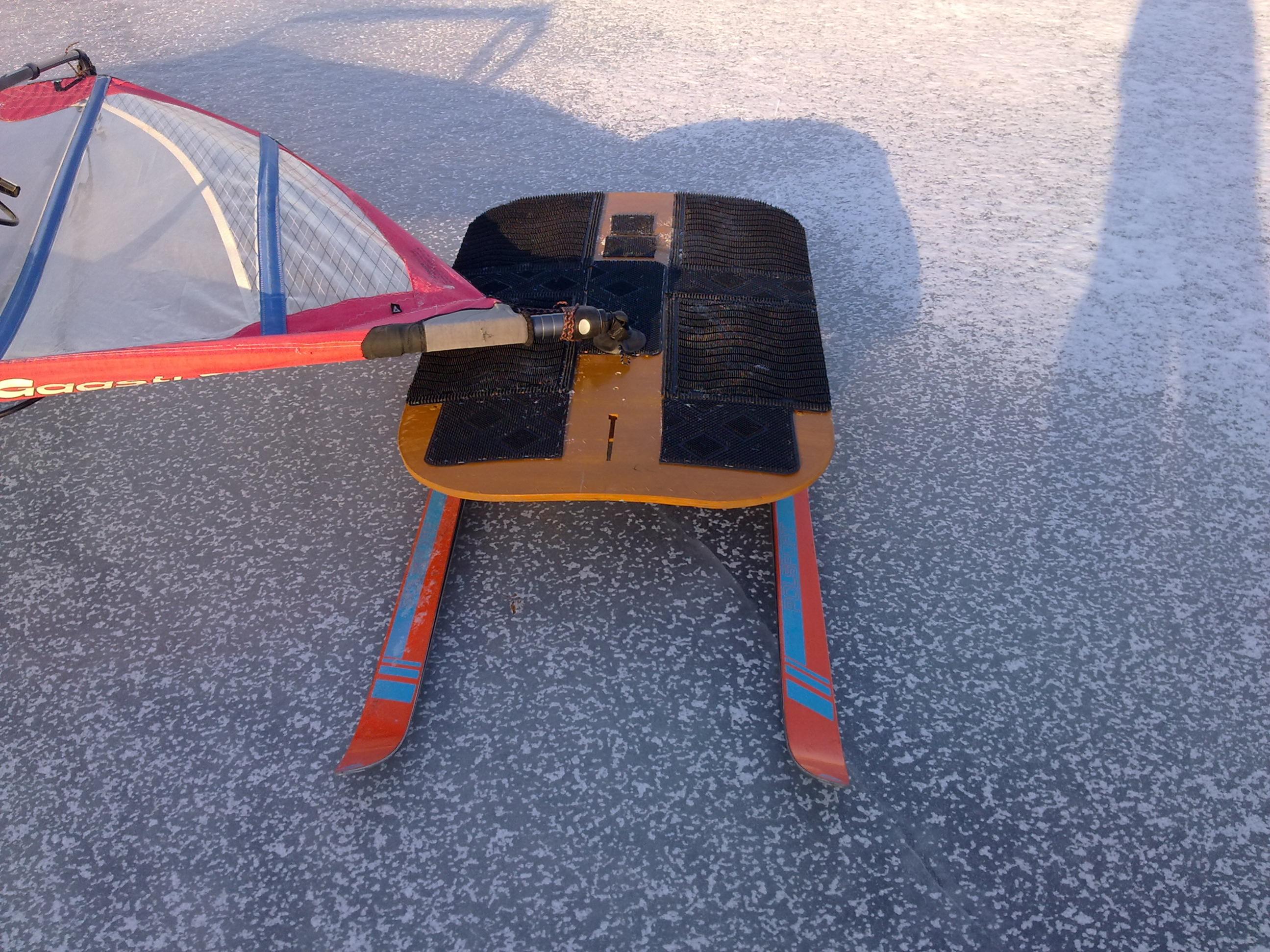

Чтобы удобней давить, сделай петли под переднюю ногу.
А длина лыж какая?

Да,наверно надо петельку.Лыжки 190 приблызно...
Надо точно.
Вадим подскажет точнее, но 190 - коротковаты, поэтому и кидает в привод. Посмотри в соседних темах, на двухлыжки ставят 250-275.

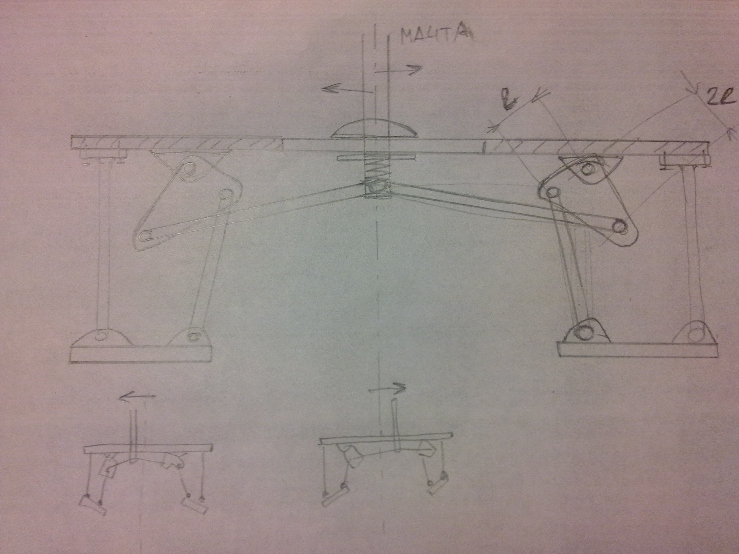

Talking

диагноз по фото.....: площадка слишком длинная... надо 50 см с зади рубить не щадно и двигать её в перед.....у вас хвосты лыж коротковаты получились...(имхо)

кантовые?Это где такие делают?250-270 это вроде прыжковые...?
Василий,то что ты сказал-верно на 100%.И по ощущениям оно того просит...Бум апгрейд делать...:)

Ну, вот теперь все видно. Создатели MUST внесут свои поправки.
Что сразу бросается в глаза - площадка сильно выдвинута за передний кронштейн, у MUSTа нос гораздо короче. При установке паруса в штатный погон привод будет в любом случае. Зимой нет плавника, который предотвратит спинаут. Доска удерживается на курсе только за счет кантов, и это очень тонко. Как я понял на этом снаряде лыжи кантованые? Петли нужны в любом случае, но место их установки лучше подобрать в "боевых" условиях. Покатай, ставь ноги прямо в борт, и переставляй шарнир, а еще лучше - прорежь второй погон в сторону кормы. И стойка - закрыть парус как летом в первый год-два нереально. Говорят, что Харьговский в прошлый год впервые закрыл парус на MUST.
Пока писал тут уже активность образовалась, блин, за вами фиг угонтшься.
Лыжи реально короткие.
Идея с шарниром к мачте хороша только на бумаге:
во первых подветренный кант на классической двулыжке держит жесче, чем в предложенном варианте;
во вторых - двигаем мачту вперед, или назад - и что - и ВСЁ
250-270 это прыжковые, но вних врезают канты, которые держат на льду (так Вадим говорит, я пока еще не сделал).
