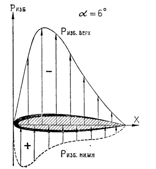

Возможно, что ребрение на подветренный борт заставляет более эффективно работать плавник?
Физика может быть такои:
-рассматривая силы, действующие на крыло (в нашем случае - плавник) можно увидеть, что подъемная сила есть результат разности давлений на разных его сторонах.
Если мы ухитримся каким либо образом увеличить эту разность давлений, то возрастет и подъемная сила.
Наклоняя доску на подветренный борт и создаем эту разность давлений - увеличиваем на подветренном( на рисунке - нижнем) и уменьшаем на наветренном (верхнем)

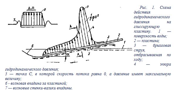

Силы действующие на плоскую пластину :

1) Плавник сильнее давит вверх
2) Уменьшаем смачиваемую поверхность (она уменьшается за счет наклона доски и за счет увеличения вертикальной составляющей реакции плавника, т.е. вес спортсмена больше несет сам плавник и меньше поверхность доски, в идеале надо было бы ехать на одном плавнике, не касаясь поверхности воды днищем, тогда бы смачиваемая поверхность была бы минимальной и равнялась бы поверхности плавника, но так не получается добиться динамического равновесия)
3)Ребреная доска лучше режет чоп. Т.е. при наезде на волну увеличивается смачиваемая поверхность, при ребреной доске это увеличение меньше чем при плоской. Также доска меньше упирается в волну, т.е. больше разрезает ее бортом.
Ребро доски боковой упор не создает, т.к. не имеет угла атаки, весь упор генерирует плавник, но субъективно кажется, что борт - спортсмены заблуждается, т.к. заребренная доска увеличивает скорость, соответственно, увеличивается реакция плавника, а они думают, что борт "подключился" к работе.
Если доска на ребрении едет хуже, значит смачиваемая поверхность реально увеличивается. Например, маленькая доска - куда ее еще ребрить, если она и так едет на самом кончике поверхности около плавника, любой наклон увеличит смачиваемую поверхность и замедлит доску!
Спасибо! С теорией мне теперь все понятно, с практикой тоже многое прояснилось, надо пробовать, накатывать опыт, ну где же этот ветер???
Amigo - последний посыл - мне кажется перебор - дополнителным давлением от взаимодействия плавника и днища можно пренебречь, а также тем, что слой воды над наветренной частью плавника становится тоньше, хотя в теории это, конечно, есть.
На практике люди не могут понять, что борт не создает боковой упор, а тут эффекты еще на порядки меньше.

Почему не имеет угла атаки? А дрейф? 5-7 градусов есть.
Почему можно пренебречь?
Я гидростатику и не имел в виду.
Так было бы если бы боковая грань была бы параллельна плоскости плавника, т.е. доска бы шла без сужения к корме, а сужение съедает весь угол атаки, в статье верно подмечено.
Я тоже про динамику, я думаю разность давлений невилируется максимум в нескольких сантиметрах от плавника, слишком плотная среда - вода. Если аквалангист может спокойно взорвать гранату не далеко от себя, интуитивно кажется, что эти эффекты ничтожны.
Вертикально плавник или под углом - он будет работать совершенно одинаково при одинаковом угле атаки и скорости.

Днище полюбому создает большее сопротивление из-за волнообразования. Полностью погруженное тело слздает меньшее сопротивление при большей площади поверхности.
Угол ребрения надо искать эмпирически для каждого сочетания доска-плавник-скорость-курс-волновая обстановка. Я так думаю.
Волны - существенная проблема.
Полностью погруженное тело создает меньшее сопротивление при большей площади поверхности.
А вот с этим не соглашусь, подводная лодка не поедет быстрее надводного корабля. Уточню тезис: при равной площади смоченной поверхности, и равной силовой установке подводная лодка все-таки окажется быстрее надводного корабля. Кажется, что это не так, а вообще не знаю.
Я бы констатировал факт, что подводное крыло (плавник) практически не испытывает торможения из-за волн (только в месте выхода из воды), а для надводной части волны значительный фактор, особенно для такого предмета как доска.
