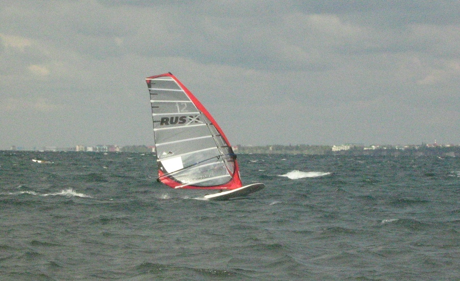

У меня вот никакой центр парусность на 10ке хт (на фото) никуда не гулял, камбера переключались как часы, вообще версия ХТ себя тогда показала во всей красе. На фото кстати норд-ост, волны почти нет, а еще в Анапе на том Чемпионате дул южак и было с волной и весело, но парус был тот-же
