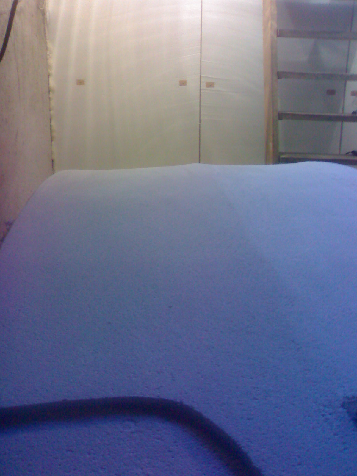

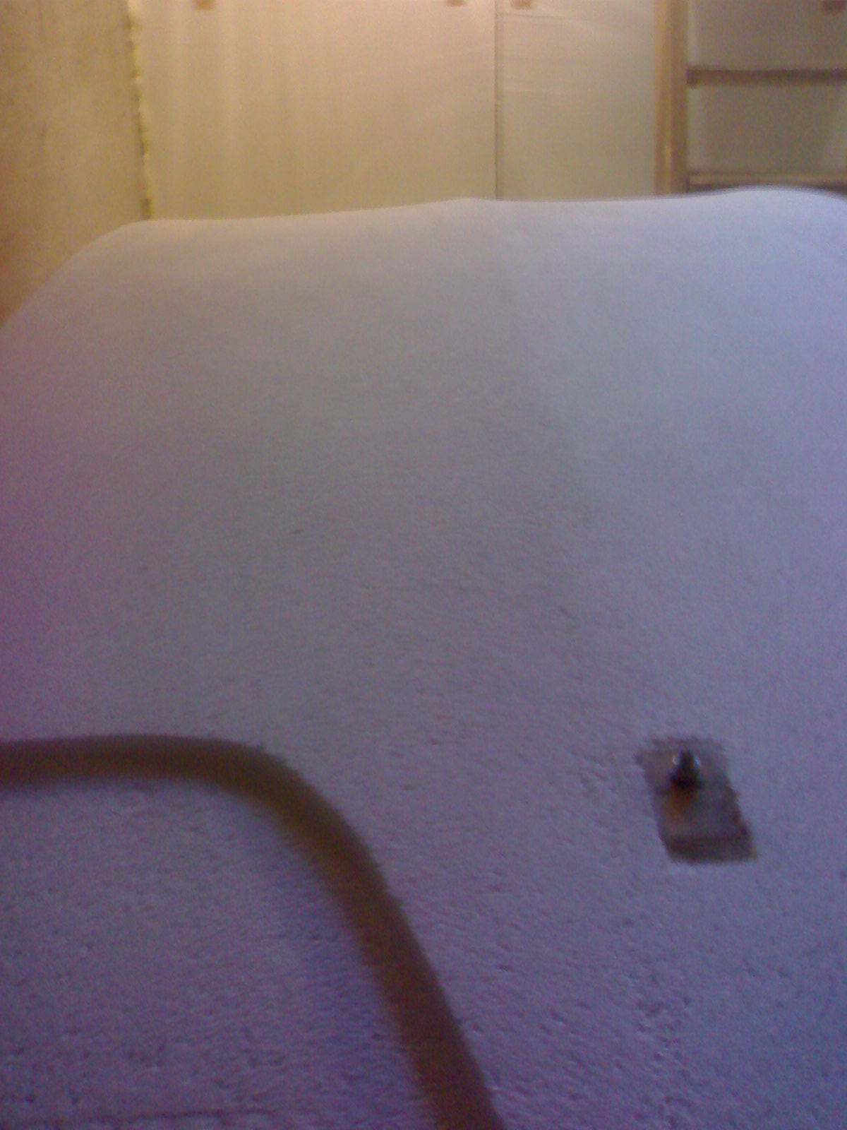

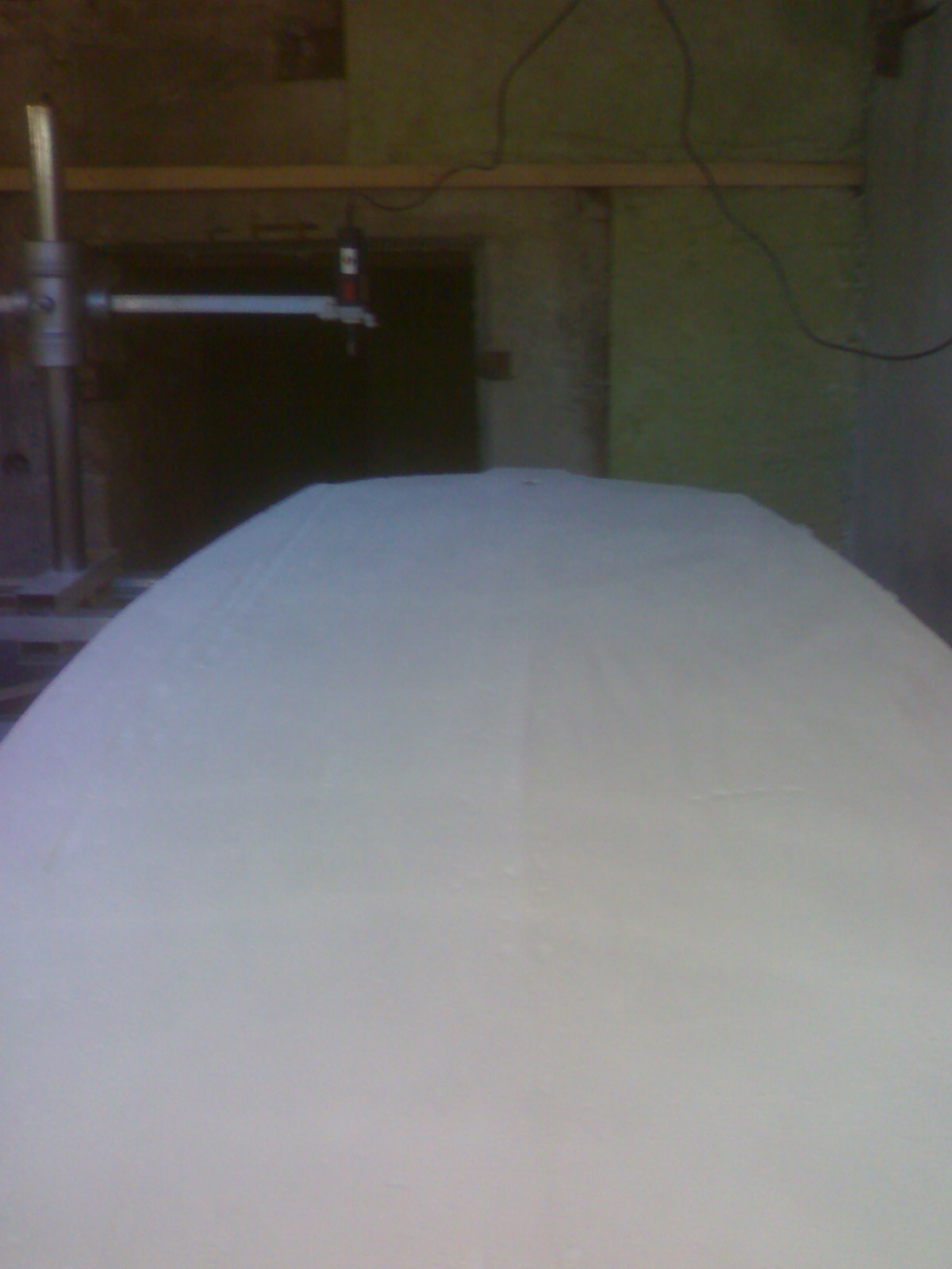

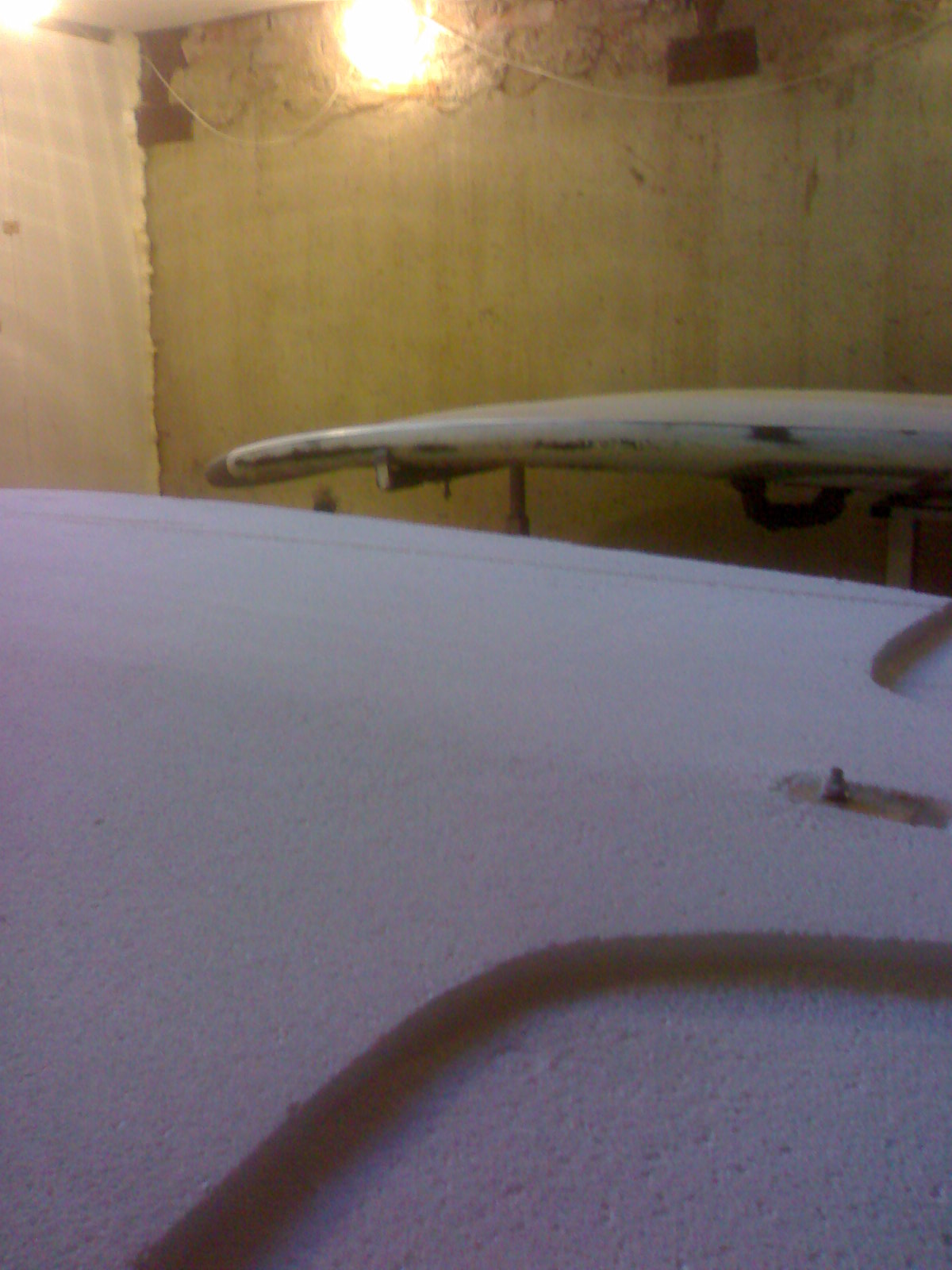

Работа началась
Днище мастер-модели получилось отлично... Можно работать дальше! Станок работает!!!

Смотрится классно!
Потом мастер-модель стеклить будешь?

Смотрится классно!
Конечно! точная копия, только без с закладных, с обозначениями, для матрицы!
Два часа работы.... фреза пока маленькая, кучу проходов приходится выполнять!

Очень хорошо, рад за вас.
Теперь тонны шпаклевки на микросферах для заделки пор в шариковом пенопласте. Могут потеряться размеры.
Если правильно пОнял, то это копия того, из чего будет делаться форма?
Т е два раза будут копироваться вся форма. И каждый раз будут теряться размеры. Я уже не говорю о трудозатрах.
Повторюсь, может, проще было сразу снять чистую копию из двух половинок верх-низ и в них уже выклеивать точные размеры как в оригинале.
На первом этапе, конечно, можно было по-ровнее резать, видимо фреза не столько режет, сколько выдергивает по по пути соседние шарики.
Каждая выбоина в пенопласте = это объем шпаклевки.
Все равно, для первого раза очень хорошо. Если не коммерческая тайна, покажите привод фрезы

смотрится отстойно!
увеличивай скорость обработки раз в 5ть, в смысле шпиндель или меняй режущий инструмент.
при таком раскладе, +2кг смолы слиха...
не обидеть, а так... чтоб в правильное русло направить энергию.
п.с. по жизни, заебывает дилетантство...

Это мастер-модель для изготовления матрицы, поэтому на данном этапе пофиг сколько смолы потребуется. Меня сейчас более интересуют точные формы и обводы, а не поры, которые сейчас сыграют положительную роль в прочности модели, с которой, дальше я буду снимать таблетки на станке. Далее, конечно поменяю фрезу и пор уже не будет. Спасибо за критику! Она мне не только помогает! (серьёзно! ни каких обид, Ром)
P.S. На счёт дилетантизма...Не ошибается тот, кто ничего не делает! Любой профессионал, когда-то был дилетантом! А твоя, Рома, доля (как профессионала)- это материться в эфире и указывать на ошибки, ведь цель великого мастера - передать свои бесценные знания миру! Вот так-то, Мастер Шифу!
