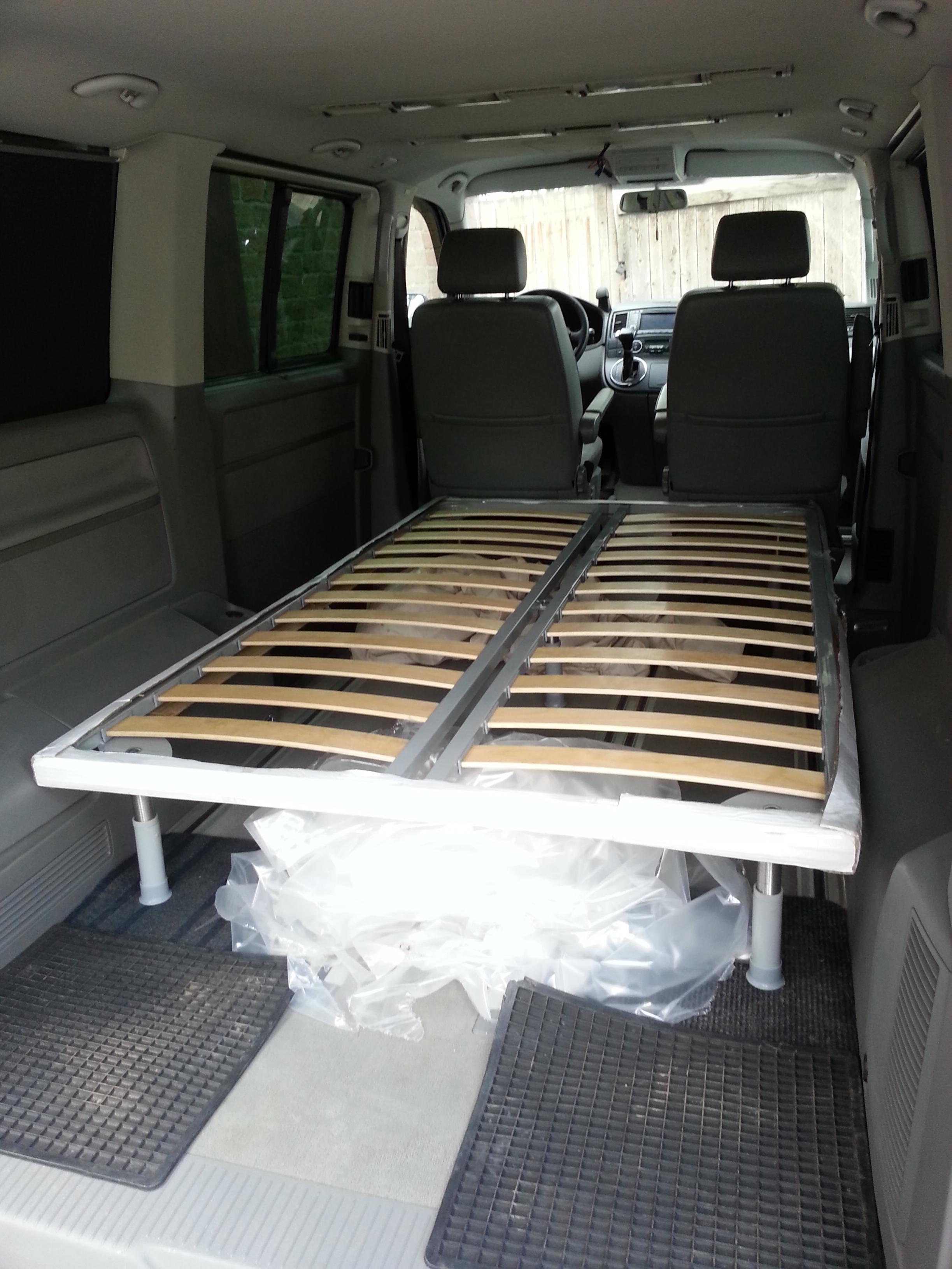

Слабак ! Я вообще в бусик поставил полноценную кровать. Настоящий каркас с ламелями, поверх которого удобнейший матрас. Паруса, мачты, гики и прочий мелкий и не очень мотлох кладется под кровать, доски наверх зачехленного матраса. Переодеваюсь сзади если прохладно, печку газовую ставлю там же если что.
Да, база короткая и мне хватает за глаза.
Примерно такую решеточку, я и имел ввиду.
На бочок поставить или под потолок подвесить.
Gans, я таки на фотке пассажирских сидений не увидел. У меня ещё 4-5 пассажиров, и каждый с вещами. Некуда тахту поставить.
Если машину брать в салоне "сейчас и немедленно", то тогда нужно повнимательнее посмотреть комплектацию.
Если под заказ, то можно заказать что хош, только ждать придётся.
Если автобус будет эксплуатироваться зимой, нужно обязательно автономный предпусковой подогреватель, а не как у меня просто догреватель. И обязательно автономный салонный отопилель. На Мерсах они точно есть.
Это точно. Но сама идея решетки от тахты - отличная. Легкая и промышленного изготовления. К ней ножки из дюралюминиевых труб типа как у раскладушки, и готово дело!

Alex Andr я снимаю задний диван с креслами второго ряда и столик, пассажиров много не вожу, да и все места каталок недалеко находятся.
Салонный фен - сила ! Осенью или весной включишь его с таймером до утра, температуру комфортную выставишь и спишь как дома. Их можно ставить отдельно, но стоят дорого.

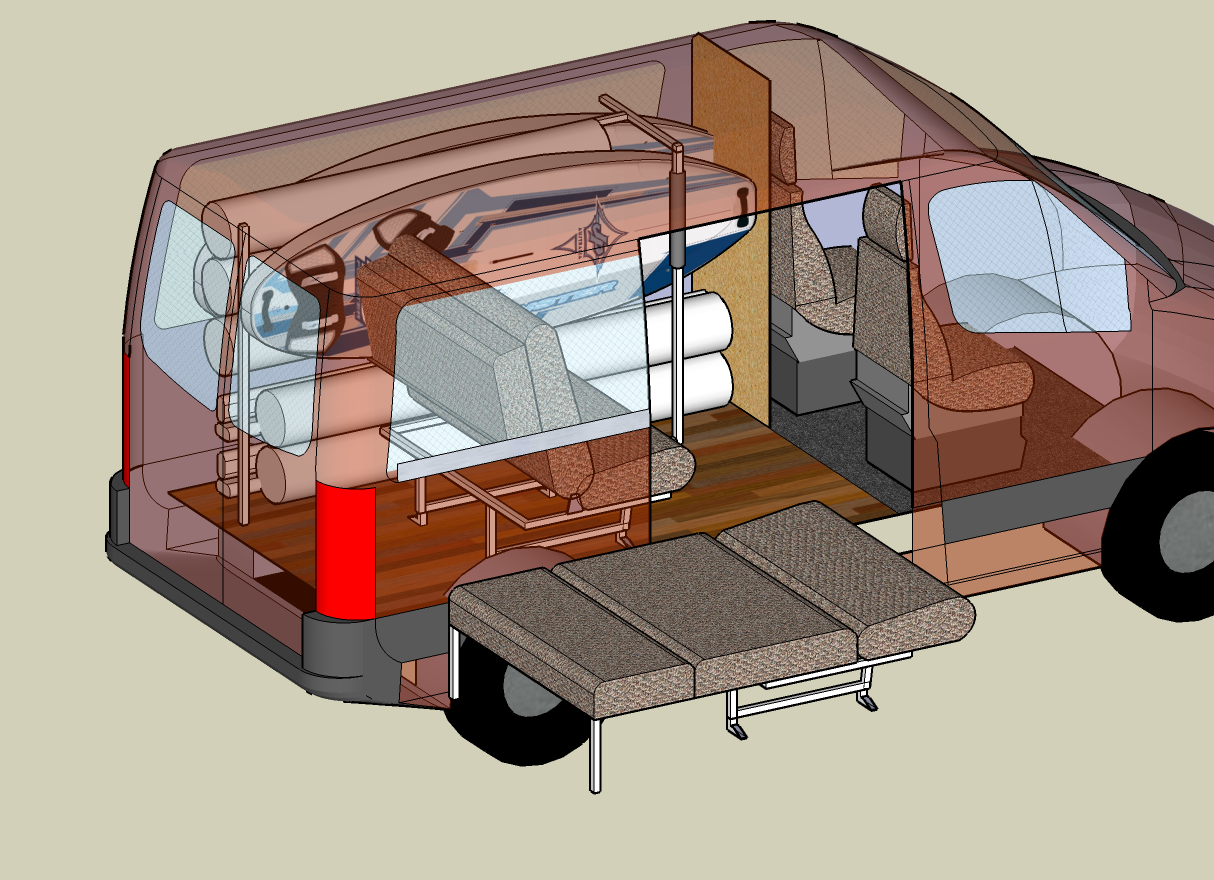

Эх ! Давненько я в мебельных магазинах не был.
Не знаю существует ли сейчас такая вещь, ктороя была популярна во второй половине прошлого века и имелась чуть-ли не в каждой семье -
трёхсекционное расклажное кресло-кровать.
Они тогда были двух типов : с вещевым ящиком раскладывающиеся в перед и без него, раскладывающиеся назад.
Это я к чему : 15 лет назад, собрались мы с товарищем в Крым с семьями поехать. Купили длиннобазного
"Бегемота" (Форд Транзит). Сделали такой трёхсекционный диван, от борта до борта, без ножек. Раскладывался на пятидесятый уголок закреплённый по бортам салона.
Деревянные щиты, столяру знакомому заказали, пенорезину с каких-то сидений сняли, ну а дермантин по сусекам пошарили.
К сожалению поездка сорвалась.
Так вот, если уж снимать штатные сидения на лето, почему бы не сделать что-то подобное.
Конструкцию можно взять либо классическую, либо самому что-то придумать.
Напимер : можно взять штатный Баргузиновский диван (пост 136), укоротить его под нужный размер и добавить ещё одну секцию с ножками.
Или просто заказать его нужных размеров в той конторе, где их делают.
