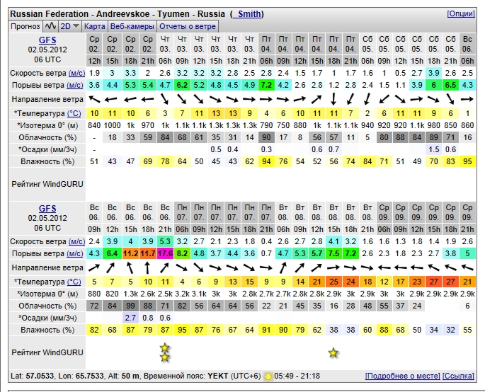

5. На чём можно будет на вторй-третий сезон полноценнее участвовать в региональных (и не только) гонках?
Ну и последний вопрос.
На какой доске интересней и продуктивней получится проводить время при таком прогнозе?
Как видите, когда я говорил 4-10 м/с, я не преувеличивал.

И последний вопрос: Лично для меня - SUP с парусом меньше 7.7 (где-нибудь 5,5 и менее), но это только для меня.
Продуктивнее, где такие ветровые условия всегда, скорее будет не современная короткая и широкая доска, а старинная длинная швертовая доска, например RIO для начинающих или Phantom 295 для начинающих гонщиков.
Как будет вести себя в этих ветровых условиях Экспирьенс с парусом 7,7, который применялся на фрирайде?
Предлагаю тестеру прокатиться на Экспирьенсе с парусом 7,7 и написать о своих продуктивных ощущениях в данных ветровых условиях.
