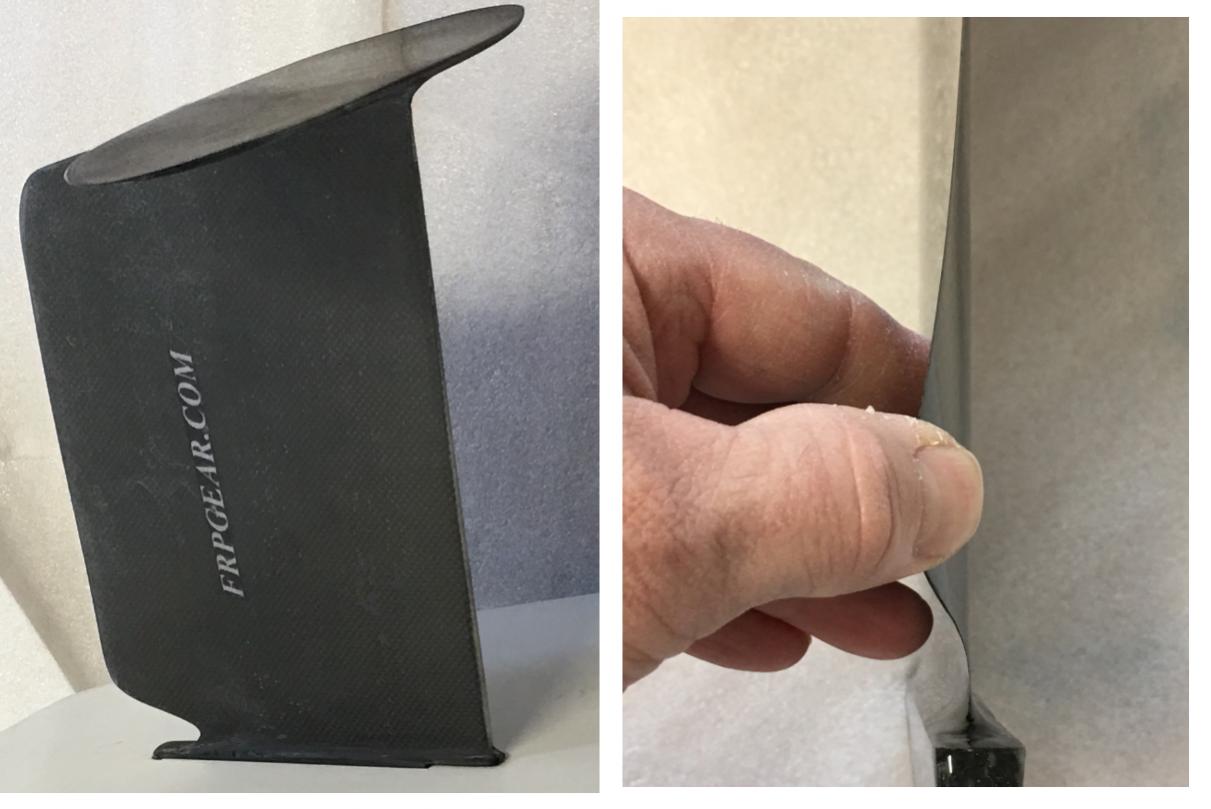

Муха-Плавник 2020 года выпуска с опережением. Тонкий и длинный профиль с эластичной задней кромкой, чтоб предотвратить понижение давления - кавитации. Можно как ластой помповать. Все смещено вперёд для тех, кто на мухах еще только учится. Плавник смещен вперед, чтобы компенсировать смещение центра бокового сопротивления. Фронтальная поверхность примерно в 2.5 раза меньше плавника Формулы. Глубина 31 см. Задняя кромка хоть и большая но сопротивление не добавляет, т.к. в сопутной струе от плавника. Зато спинауты гасит. Можно ребрить на ветер и под ветер. Болгарам такую трудно будет скопировать. А если скопируют то мы их моделью 2021 года порадуем.

Сообщение от Муха-Плавник Посмотреть сообщение
Это приведёт к недозакрытию щели, что существенно для парусов с низкой нижней шкаториной.
Я конечно снимаю шляпу перед мастерством работы с материалами. Жесткий плавник с гибкой задней кромкой. Такого еще никто не делал.
Только не понятно, как будет работать гидродинамика? У жесткой части плавника симметричный профиль, загиб задней кромки делает его несимметричным, создает кривизну (которая создает подьемую силу). Но в данном случае, она направлена в другую сторону, подветер.
Как у антикрыла.
Чтобы скомпенсировать анти-подьемую силу, и развернуть ее наветер, нужно увеличить угол атаки плавника, а значит, увеличить сопротивление. Это как самолет, может лететь вверх ногами, но этот полет не эффективный.
Да и кавитацию этим не предотвратишь. Кавитация раньше всего возникает на более выпуклых частях, с большой кривизной. Задняя кромка обычного плавника сильной кривизной не обладает. Скорее кавитация возникнет на передней кромке, и на стыке крыла со стойкой плавника.

Когда профиль эластически деформируется так сразу не скажешь где начнется кавитация. Сейчас некоторые организации разрабатывают адаптивное крыло для самолетов и аналогичные лопасти для вертолетов. Например Боинг хочет сделать пассажиркий самолет с адаптивным крылом. Методы адаптации разные. Можно адаптировать при помощи мех систем управления, а можно пассивно например пружинками. Вроде на АН-2 предкрылки сделаны с эластичным элементом. При приблежении к криическому углу предкрылок эластично прогибается предотвращая срыв (в нашем случае кавитацию).
Или если посмотреть на чаек как французы. Смотрим и видим, что Французы смотрели не туда. Они копировали форму крыла, которая диктуется механизмом складывания. А надо было смотреть на эластику. Кончики перьев отгибаются предотвращая срыв. У рыб тоже самое - мускулы заканчиваются не доходя до кромки - далее эластика. Ни разу не видел кавитирующей рыбы.
В эластичном плавнике идея аналогичная. Когда давление в любом месте падает то эластичная кромка узнает об этом примерно через 0.0001 секунды и эластично деформируется отсылая сигнал обратно со скоростью звука в воде 1 км/с. Поэтому пузырек не растет, а сразу умирает.
Другая аналогия - Water Hammer Arester применяется в водопроводе для смягчения гидравлического удара при помощи эластического элемента - воздуха.
Конечно эластичная задняя кромка не уберет спинаут совсем, но затруднит его появление. То-есть надо будет долго сильно давить на плавник чтобы сделать спинаут. А если коротковременно качать плавник то эластика будет поглащать енергию, что вызывает спиноут, а заодно и толкать доску вперед.
А так как задняя кромка тонкая и находится в медленном пограничном слое сопутной струи то сопротивление сильно не увеличивает.
Результаты испытаний положительные.
Профиль на этом плавнике в 1/5 раза тоньше и мах толщина в середине. Поэтому сопротивление плавника меньше. А эластика предотвращает спинауты. Поэтому такую конструкию рекомендую для широких досок и для Формулы. Можно крыло отпилить если не нравиться и просто использовать более продвинутый плавник.
Отрицательная подьемная сила наверное будет совсем незначительная т.к. законцовка очень хорошо гнется как флаг по ветру. У флага нет ведь подьемной силы. Но согласен, что природа явления наверное не до конца ясна, но это не мешает применить явление на практике. Думаете почему на подводных лодках тряпочкой гребной винт закрывают?

делали какието плавники с полосой тонкого пластика по задней кромке - неприжились.
мне больше понравилась конструкция плавника из трех сегментов, которые делали несимметричный профиль и перестраивались при смене галса
Рыба - пила использует кавитацию и разгоняется до скорости гораздо больше 100км/ч.
