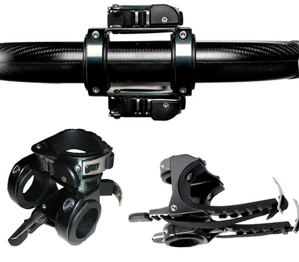

А что Гуру скажут про такую оковку?
Называется Streamlined см. 2 поста выше.
Держит очень крепко. Потом - ломает мачту... или не ломает, если не устала, не ставил на мачту меньшего диаметра и т.п.

Сообщение от Эмир Посмотреть сообщение
Ну, по этой части есть еще streamlined оковки, те - вообще намертво крепят. Но (!) аллюминий у них со временем устает и диаметр "мачтовый" уменьшается, а потом оковка перекусывает мачту. Так что ключ к успеху - почаще менять матчасть :)
извини Эмир КА, 2 года отходил на HPL с оковкой streamlined. Х9(новый) становится жеcтче на мачте. Но жесткость присоединения гиков к мачтам никто не измеряет, поэтому можно спорить бесконечно.
А вообще безупречная оковка, не представляю как она может что то перекусывать, там резина 0.5см толщиной на весть обхват мачты. вот только ремешки часто перетираются, а в Европе найти оригинальные тяжело. поэтому продал.
