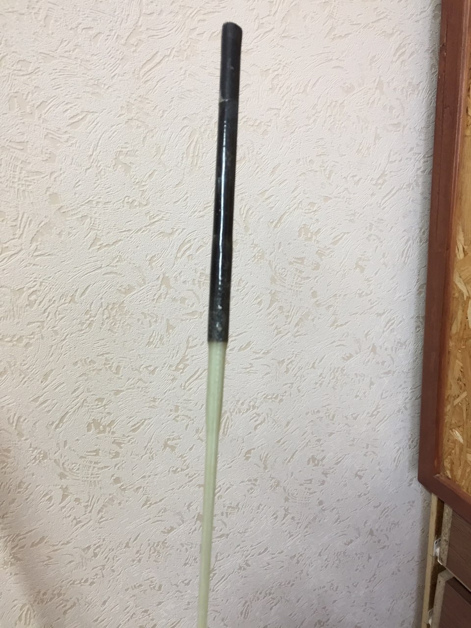

У меня 4 части,
1.хвостовик, что входит в камбер
2.лата Д10
3.Лата Д13
4.лата Д10
Вторая и сломалась,в той части где происходит излом при смене галса, наверное не стоит настраивать на самый малый ветер, парус был натянут минимум по мачте(
А почему части сломаться должны? Не соблюдения технологии или другие причины?

У меня 4 части,
Если дома есть смола горячего отверждения,препрег, матрицы, пресс, и прочее оборудование, то можно и склеить самому.
Но обычно проще купить готовую трубку.
Трубку чинить можно, как и мачту. Но гнуться будет не так, как задумано.

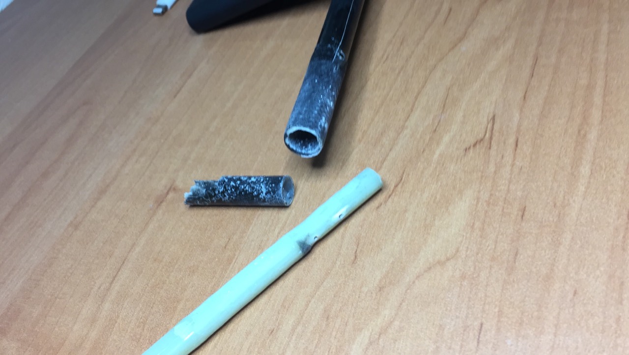

ОЧЕНЬ сомневаюсь что лата сделана "не простым" способом с,
вставили трубку 10 в трубку 13 + 2 штифта обмотали стеклом(не карбоном кстати) и под эпоксидом нагрели термоусадку.
Штифты это вообще не лучшая конструкция, при высверливании латы на 10 из диаметра 13 она просто отделилась от трубки и накрутилась на сверло
Диаметры всех извлекаемых частей остались в допуске. Попробую временно оживить
Новую кто бы ещё продал(
Если трубчатый остаток латы не начал трескаться вдоль, то можно отрезать ртубку до ровной и целой, похоже несколько см, и собрать по новой.Недостающую длину надставить с хвоста, используя, например, кусок латы и алюм. трубку.
