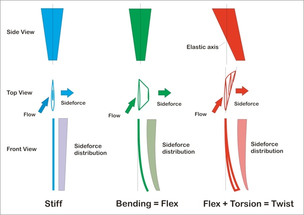

.... Скрутка наоборот разгружает нижнюю часть плавника, делая меньше угол атаки на оконечности к набегающему потоку.
Почему именно уменьшает угол атаки?

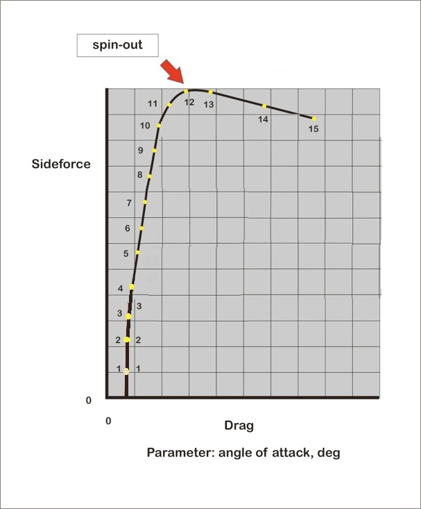

За то и боролся А вовсе не за свою "единственно верную точку зрения". Ещо 2 картинки, коль пошла такая пъянка, мож интересно будет.
Давление набегающего потока его попросту скручивает вдоль потока. Это как твист на парусе. Не сказал бы что это плохо, скорее наоборт.
Давай по порядку?
Ось скручивания где будет проходить? Я думаю, что где-то в районе максимальной толщины плавника(не берем в рассчет "сложноподчиненные" карбоновые варианты), а ты как думаешь?
ПС
У паруса есть специальный элнмент жесткости-мачта и он крутится вокруг нее, как вокруг оси флюгера. А где эта ось у плавника?
Непрочитано 25.03.2011, 18:24
#141
Ruus
Аватар для Ruus
Club: вольный райдер
Согласен, именно в районе максимальной толщины плавника. К тому же с одного конца плавник жёстко закреплён в fin-боксе - ноги твиста отсюда растут.
Кстати, приведённая выше картинка с красным плавником очень наглядно это демонстрирует.
Дальше- результирующая сила, дествующая не плавник (тех профилей, которые мы тспользуем, типа NACA 0010) приложена в пределах 0,25-0,3 длины хорды от передгей кромки плавника (могу в принципе нарыть поляр, но лень). Поэтоме получается, что точка приложения находится ВПЕРЕДИ оси вращения, значит "под ветер" будет поворачиваться ПЕРЕДНЯЯ кромка (как на парусе, когда он движется задней шкаториной вперед).

Интересный факт(об этом не слышал) из которого следует что в результате будет меньше угол дрейфа у доски в лавировку. Продолжай.
Непрочитано 25.03.2011, 18:43
#144
amigo
Аватар для amigo
Sail Number: Ekb 96
Location: СПБ
А чего продолжать? Угол атаки , следовательно, растет.
Думаю, с этим фактом и связан проигрыш G10 плавников(из-за изоморфности материала) карбоновым. Из-за наличия такого "паразитного твиста", который не разгружает, а наоборот загружает, приходится искать компромисс не только между мощностью-скоростью, но и еще бороться с этим явлением.
Собственно только это и хотел сказать

http://www.raceyou.ru/attachment.php...5&d=1301063294
На рисунке показанно как-раз уменьшение угла атаки на конце плавника а не его рост. Стрелка flow - это же результатирующая от набегающего потока воды с учётом дрейфа, верно?
Да, нарисовано так, как хотелось бы
Про направление потока, да все верно
То есть твист это всё-таки гуд?:)
