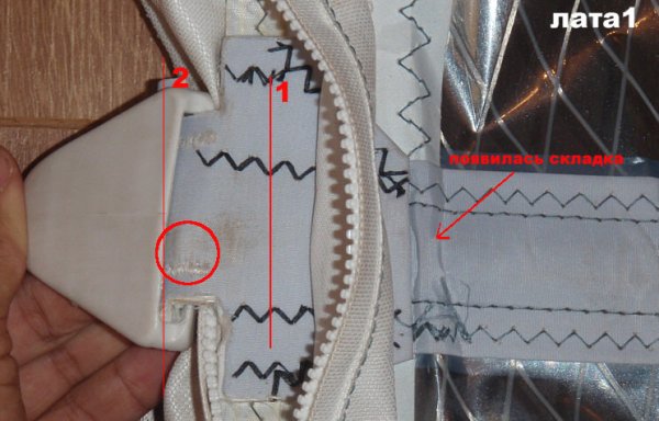

Проблема в следующем:
После покупки откатал всего то часов 20 после чего заметил торчащию лату из кармана. Конечно, опыта в набивке нет, но читал все статьи с сайта NP по набивке (кстати, забигая вперед - до сих пор не могу набить как надо, но это позже).
Так вот (см. общее фото) - это место на лате2 в красном кружке.
(Долго себя ругал, что не вытащил латы при покупке и не осмотрел все, как оно выглядит новым )
к фото лата2
Заказал новую - вытащил остаток, замерил, отпилил от новой сколько надо, вставил новую - и ... при набивке явно видно что не хватает длинны - складки. Упирается куда-то в месте 1. Как такое может быть? Или сломаная проткнула гдето еще внутри упор?
Помогите. Должна ли она доходить до линии 2 и куда должна упираться?
к фото лата1
Вытащил другую нижнию посмотреть:
Она вся растрескалась. Эпоксидкой и прессом заклеил. Отпилил один сантиметр (с другой стороны нарастил). Упирается в линии 2.(дальше чем та). Причем если на земле держать камбер прямо - то вообще входит в него и упирается в самом конце. Набивать так не стал - явно сломает ее. Получается что теперь она упирается в изгиб (и скоро явно там порвет). Причем появилась большая складка к тому же.
Подскажите - где что не так ? До куда они должны доходить?

лата состоит из треху кусков. Если ничего никуда при набивке не высовываецца, то может быть наконечник входит в трубчатую часть.
Вообще лата должна входить в камбер и упираться в линию 2.

Ну эти новые состоят из двух кусков. -Оригинал не нашел.
Сейчас посмотрел - вроде все туго и не входит в трубку наконечник.
А как могло случится что я вытащил отломанный кусок, приложил к основному-по нему отрезал и получилось короче -ведь раньше не было складок?
У меня было такое ощущение, что если лату запихать в камбер то ее мигом при переходе сломает... Такое там усилие жуткое.. И пуза не получается у паруса.

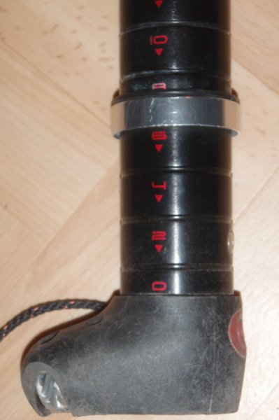

Итак.
Для моего паруса написано мачта 490 и 8 удлинитель.
Мачта у меня NP X3 и удлинитель тоже. стоит вроде на 8 см.
"Шпенек"? влазит без проблем. Вроде одна фирма.
Чтобы добить до нормы - это
1. не человеческое усилие получается.
2. и больше что меня насторожило так это
-если выставить гик (он у меня марабу) на 215см то уже при набивке по мачте меньше 10см начинает упираться кольцо в гик (как называется забыл).
не говоря уже о норме - приходится удлинять на см 15 чтоб пузо не ложилось на дугу..
ну и по латам всяко недотяг, хотя я так понимаю на это не влияет набивка по мачте.
И всем спасибо
За норму я принимаю как в рисунке

P.S. для длины: код паруса BNP7V6080
И еще: если впихать лату в камбер то получается что в камбере при изгибе действует момент только на последний сантиметр латы! Это нормально? не сломает?

на V6 лата из двух частей (из 3-х на rs racing)
да, в линию 2. если упирается в линию 1- значит в латкармане остался сломанный кусок латы (у меня такое было -очень геморно этот кусок вынимать)

Млин. если он в него упирается, тот понять не могу почему они кажутся теперь короткими - 7 раз мерял! Причем и та которую не менял..
Может всё-таки есть у кого длина?
Итак- вывод: лата должна упереться в самый торец, где идет сложение ткани на 180 гр и проходить на 1-1,5 см под камбером
