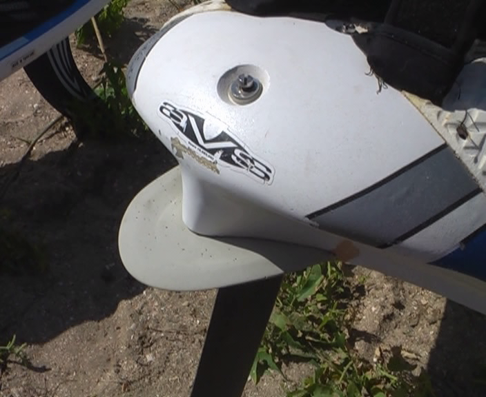

Непрочитано 27.07.2017, 17:05
Alex Andr
Club: Свободный сёрфер
Благодарностей: 28
Изображений: 36
Вот такое резиновое...
