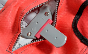

Всем привет.
Severne Turbo. Подскажите как упор разбирается, чтобы поставить/снять спейсер.

Разбирать не надо. Вытащить камбер из мачт-кармана через молнию, снять камбер с усилителя латы на передней кромке паруса. Аналогично картинке (не нашёл примера для Severne, но идея та же).
