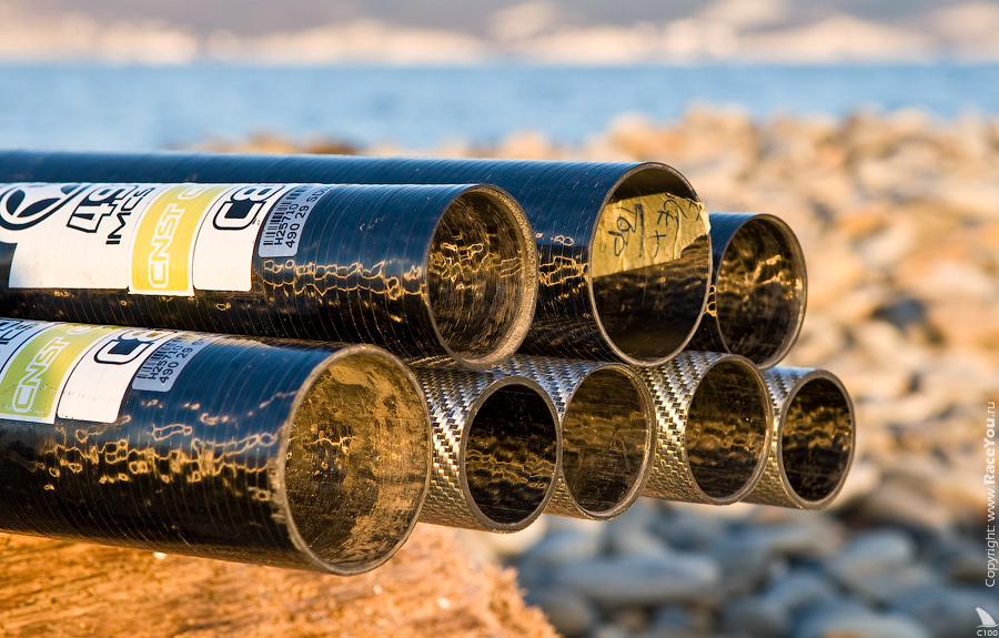

Линейка мачт Unifiber состоит из стандартных размеров. RDM мачты от 370 до 430, SDM от 400 до 490. Как заявляется в каталоге, все мачты изготавливаются по технологии Pre Preg (мачта формуется из предварительно пропитанных смолой волокон), это самая передовая на сегодняшний день технология, поэтому мачты очень качественные. Насколько это соответствует действительности (я про качество) покажет будущее и отзывы их владельцев, могу только сказать, что вживую мачты производят самое лучшее впечатление – все четко, ровненько, текстура равномерная и т.д.
Еще один интересный момент: Unifiber применяют на своих мачтах специальную технологию Alutech - серебристое покрытие поверхности, которое защищает от ультрафиолета и отражает солнечные лучи. RDM мачты полностью покрыты этим «алютеком», SDM-ки только в районе установки гика. Не знаю насколько это покрытие будет снижать нагрев мачты на солнце, но то, что это дополнительная защита от царапин и песка – очевидно.
Верхняя мачта SDM как раз в том месте, где начинается защитное покрытие:

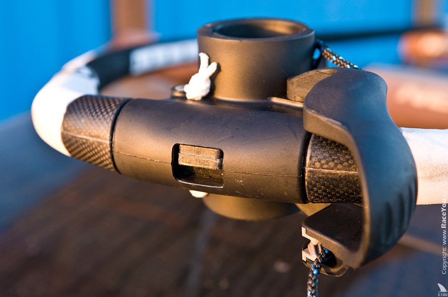

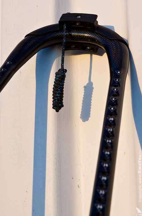

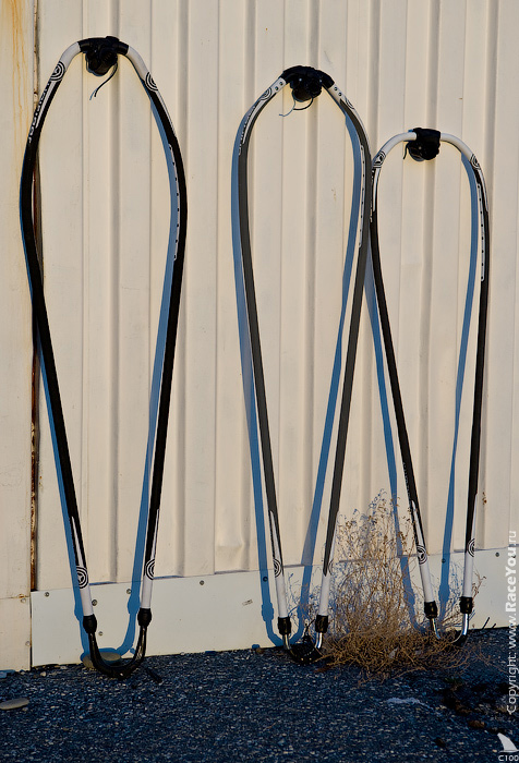

В линейке 2011 года алюминиевые и карбоновые гики. Оба производятся в двух вариантах: большие в традиционной форме и маленькие размеры C-shape. Алюминиевые гики серого цвета, карбоновые - черные.
На фото слева-направо: Карбоновый гик 200-260 (oversized tail), алюминиевый 200-250, алюминиевый C-shape 180-230.
Конструкция карбоновых гиков и C-shape - монокок.

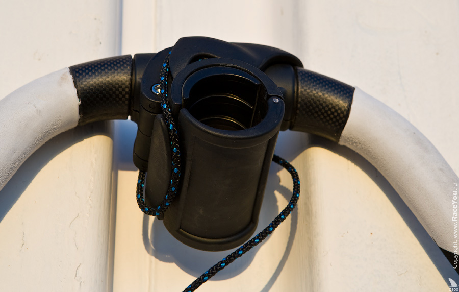

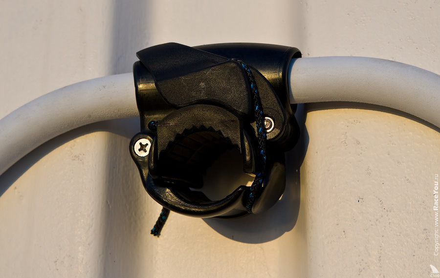

Передние и задние оковки привычной нам конструкции. Сделаны добротно, все плотно, все на месте, подозрений не вызывают. В каталоге заявляется, что трубы изготовлены из высококачественного алюминия Т8, а детали оковок из высококачественного пластика. Диаметр труб на больших размерах 29 мм, на гиках C-shape - 26 мм. Простые гики (не C-shape) более широкие в передней части, чем wave гики и с более прямыми трубами, чем у слаломных гиков.

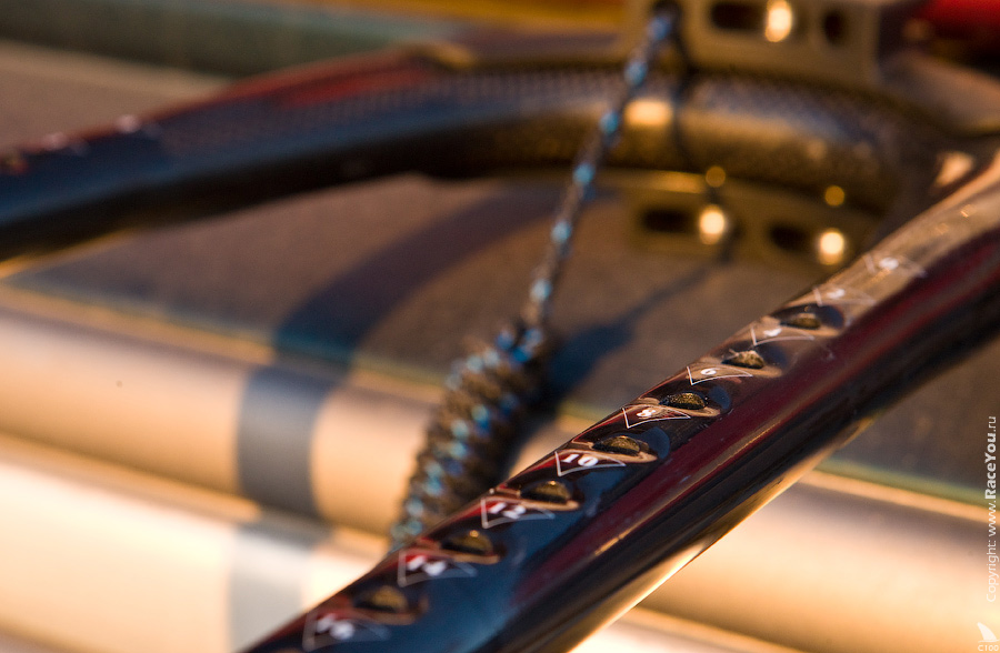

Карбоновый гик:
задняя оковка:

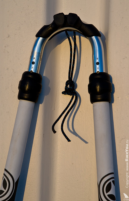

Алюминиевый C-shape:
Алюминиевый 200-250:

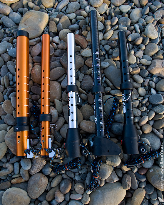

Раз уж "fiber", то начнем с карбоновых. Эти есть обычные и с индексом HD, как я понял из каталога, HD отличаются наличием алюминиевых усилений "и ваще". Сплошной перфоманс, легкость и прочность. Если быть до конца точным, то алюминиевое усиление это алюминиевая втулка в которую запрессован стержень удлинителя. В принципе идея хорошая. Визуально модели отличаются тем, что у HD база заметно короче, а сами карбоновые стержни абсолютно одинаковые:
Enduro 30 см:
Enduro HD 30 см (никого не смущает, что кнопка торчит?):
Алюминиевые удлинители идут в двух исполнениях: обычные и PRO. Обычные есть обычные, это самые обычные удлинители, с обычной черной пластиковой базой и обычной красной кнопкой, характеристики наверное у них тоже самые обычные, поэтому про них (как обычно! :-) писать даже смысла нет. Переходим к необычным :-)

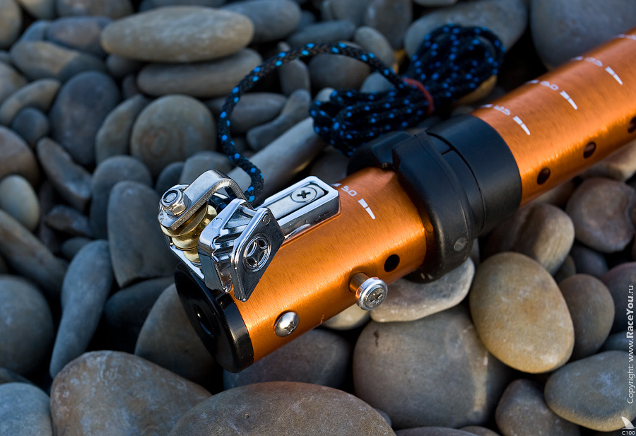

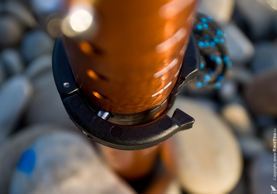

Серия PRO. Вот это действительно настоящие гаджеты, а не удлинители! Любой прогрессивный чел, который не утюг, маст хэв по любому, (кроме того, айфон с остальными моделями просто не сочетается!) А чтобы никто не перепутал эти достойные чуды техники с "обычными" изделиями, все PRO-шки выкрашены в оранжевый яркий цвет. Познакомимся подробнее и начнем с самого главного, а самое главное это концепция. Так вот тут она простая и достойная: конструкция, чтобы быть максимально надежной должна содержать в себе минимум деталей (инфа из каталога). Не придерешься. Смотрим:
Обратите внимание, что удлинитель вверху упирается в мачту не краем трубы, а широким поясом пластиковой насадки, а сама труба удлинителя заметно меньше внутреннего диаметра мачты (отсюда вывод: терять "колпачек" нельзя).
И последняя делать: стенки RDM удлинителей и мачт толще, поэтому RDM всегда тяжелее. Стенки удлинителя RDM PRO еще толще, примерно раза в два, такая труба наверное выдержит любые нагрузки, которые могут быть в виндсерфинге, но за это расплата: если взять в руки алюминиевый RDM PRO и обычный алюминиевый RDM, то явно чувствуется разница в весе. Смотрите толщину стенок, слева-направо удлинители со снятыми колпачками - PRO SDM, PRO RDM, RDM:

Оранжевый удлинитель под RDM выдают за новинку. Хотя полностью до мельчайших деталей скопировали (украли) с модели 2009-2010 Норса. Гаденько как-то и некузяво.
P.S. Могу сфотографировать свой удлинитель NS для рубрики "найди двести различий" в том же ракурсе.

На самом деле эта конструкция не новинка, я такой удлинитель видел года 4 назад еще, не знаю что это было Норс или другой производитель. И за новинку я его не выдавал, не надо плиз. Он необычный. И откуда ты знаешь что именно украли? Может они у Норса лицензию купили,а может купили лицензию там же, где и Норсы купили?

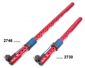

Первыми такие удлинители вот кто начал делать:
