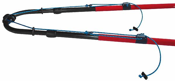

Значит , что гик "под летучку" , как на картинке
У меня никаких доп. веревок на гике нету, и блоки развернуты не так как на фотографии.

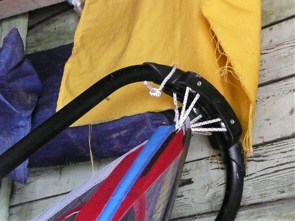

Вот обещанный образец вязального мастерства
Да, кстати, только мне кажется, что 8.5м это оочень тяжелый парус ??

судя по цветам парус SST-шный ? есть у меня такой... Вот все думаю на хр... взял.Он не просто тяжёлый - он неподъёмный !
Непрочитано 20.05.2008, 10:23
amigo
Аватар для amigo
Sail Number: Ekb 96
Location: СПБ
Судя по фото - парус ССТ. Когда последний раз использовал их паруса здорово помогала мачта 60 % карбона(тож ССТ). Она позволяла добиться нормальной крутки, что сильно облегчало жизнь. И еще - по опыту эксплуатации помню,что 9,5 надо было перебивать где-то на 5 см больше, чем написанные настройки.
Ненастроенного паруса 8,5 м вполне достаточно, чтобы убить любого :-) на ветру , конечно :-)
