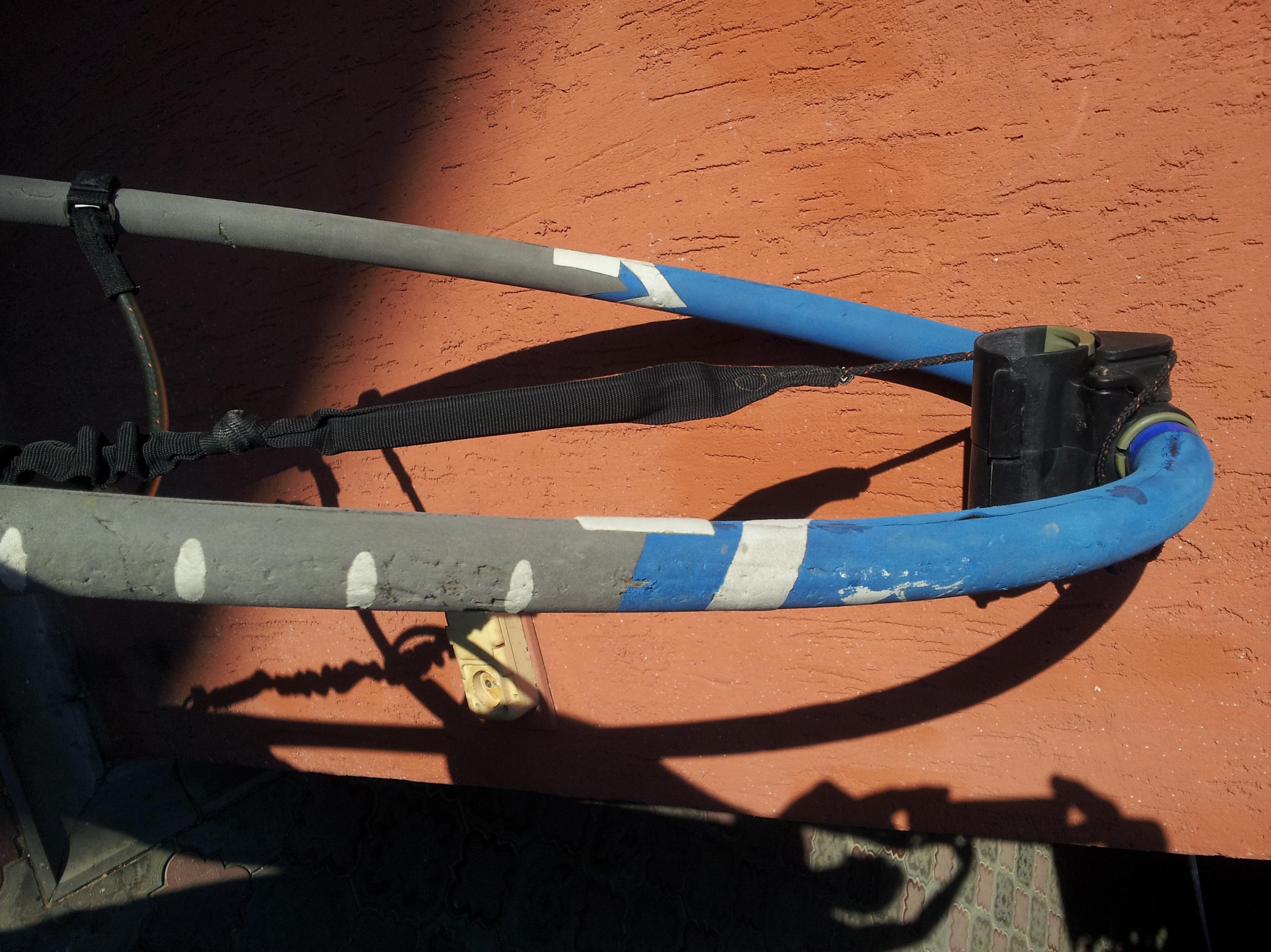

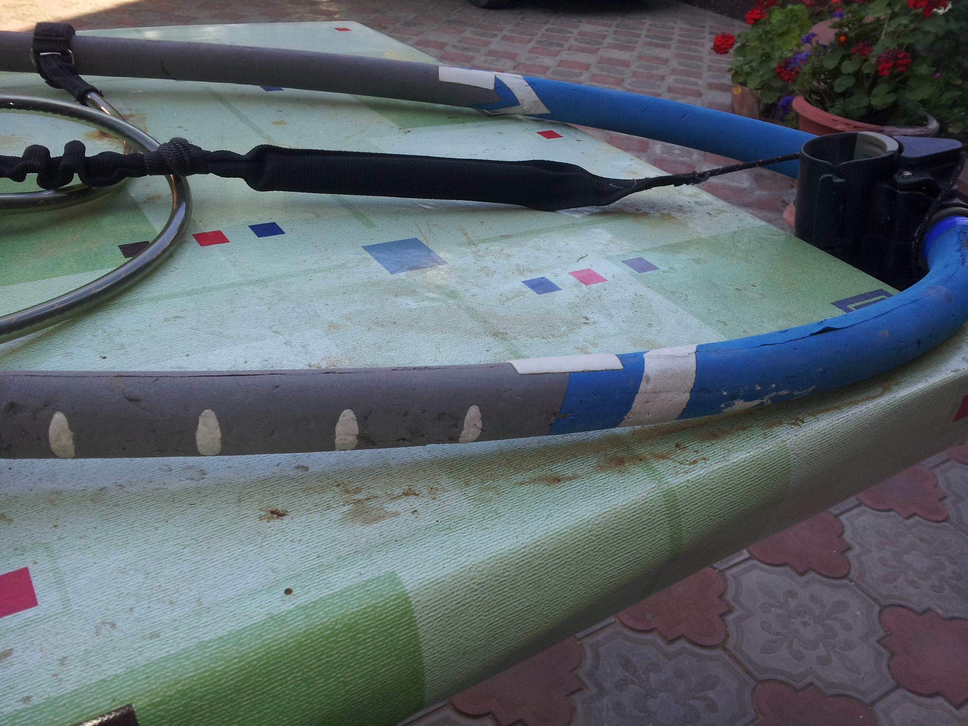

Фото проблемных мест на гике

Сообщение от михаил Посмотреть сообщение
рекомендую не запариваться сейчас, а докатать сезон.
если на должань ехать, то можно поменять в первых числах сентября всю оплетку

Непрочитано 17.07.2013, 16:16
Да твой гик еще практически в идеальном состоянии...
Заклей Моментом то что отслоилось и катай дальше.
