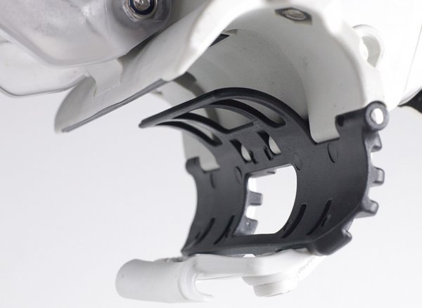

В норсовых гиках последних годов, в отличие от других брендов есть независемая внутренняя система, которая и зажимает плотно мачту.
