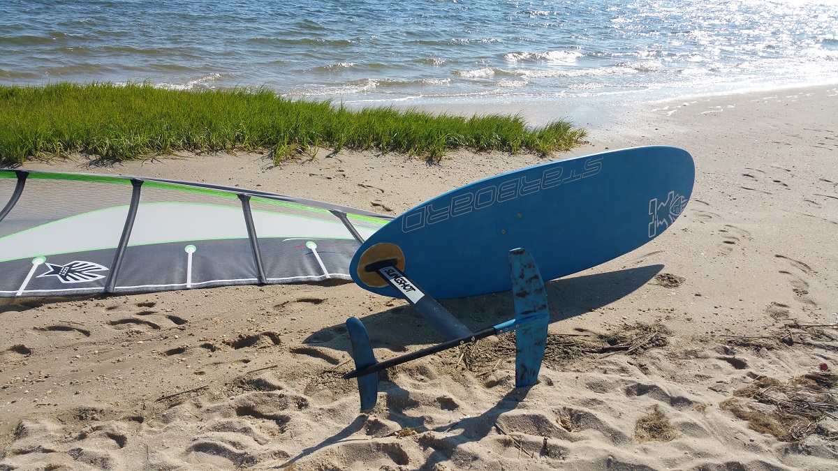

Лично я так усиливал мою первую "фойл" доску - Старбоард Карв 131. Наждачкой удалил краску вокруг фин бокса до стеклоткани практически до бортов доски. Положил пять слоёв стеклоткани на эпоксидке. Откатался год без проблем. По рекомендации профессионалов утопивших не один фойл, привязывал фойл на верёвочку пропустив её через отверстие просверленное в верху фин бокса.
Через год я купил уже настоящую фойл доску. Парень которому я продал тот Карв уже два года на нём катается на фойле без проблем.
